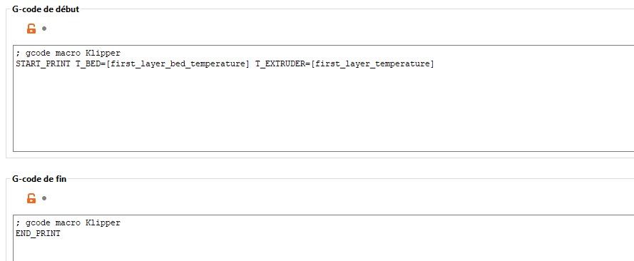

Voici ce qui est saisi dans Prusaslicer pour ma CR10-V2 sous Klipper :
Avec l'extrait de mon macros.cfg :

Et ça fonctionne 😉 (pour Cura le start gcode est un poil différent et utilise les «placeholders» de Cura (noms différents ET accolades ({}) au lieu de crochets ([]) pour Prusaslicer / Superslicer).

Merci pour tout Fran6p.
Si je comprends bien, pas besoin de changer le macros.cfg, c'est uniquement l'appel dans le slicer qui est différent.
