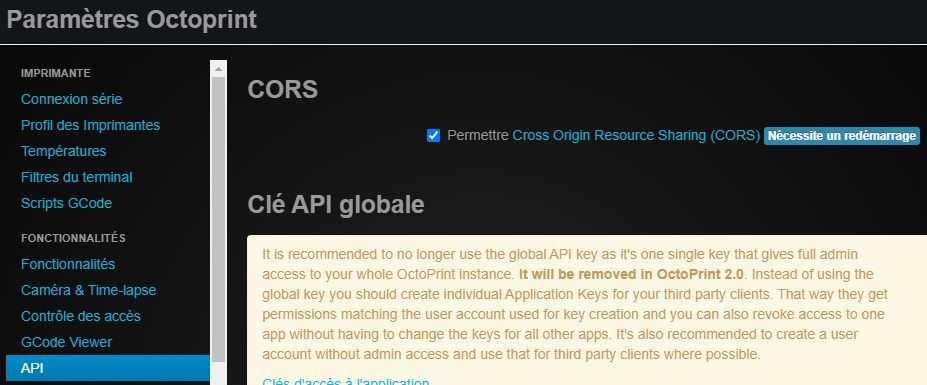

fran6p Posté(e) Mai 26, 2021 Posté(e) Mai 26, 2021 D'après cette remontée de bogue, vérifier que CORS est bien activé dans la section API : Sinon en faisant la mise à jour connecté en ssh : Citation wget -qO- https://github.com/UnchartedBull/OctoDash/raw/main/scripts/update.sh | bash
Bobgroon Posté(e) Mai 26, 2021 Auteur Posté(e) Mai 26, 2021 Bonjour, j'ai deja coche la case CORS ( j'avais cherché avant de vous déranger ) Je vais testé les points évoqués plus et je vous tiens au courant. Dans tous les cas déjà merci à tous pour vos pistes.
