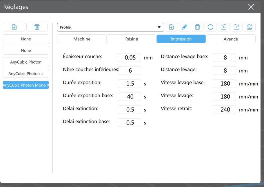

 voilà les réglage par défaut sur chitubox  pour la photon mono X

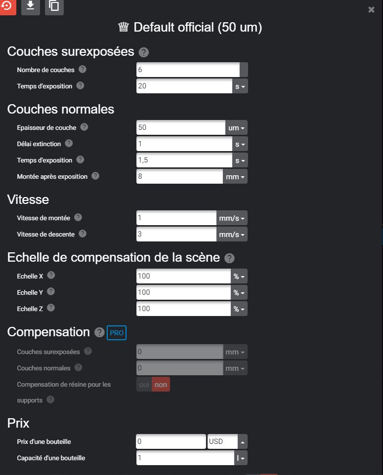

et sous lychee828707013_reglagemonolychee.thumb.jpg.57eb16c72c37cd45e465ad64a53fd38a.jpg

ah oui! c'est totalement différent de ceux du slicer Anycubic au niveau des vitesses de levage, de retrait et de hauteur.
pour le temps d'exposition, en suivant ces paramètres avec la résine que j'ai, rien ne colle sur le plateau.
Et non, cela serait trop facile.
Ça peut changer suivant la Marque, le type de résine et la couleur de la résine.

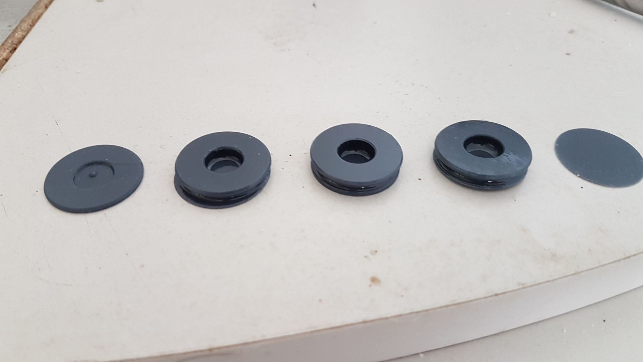

voilà à quoi ressemblent mes tentatives:
de gauche à droite, paramètres Anycubic photon workshop standards, puis avec modification du temps d'exposition, et le dernier tout plat avec les valeurs données par @pascal@91😭

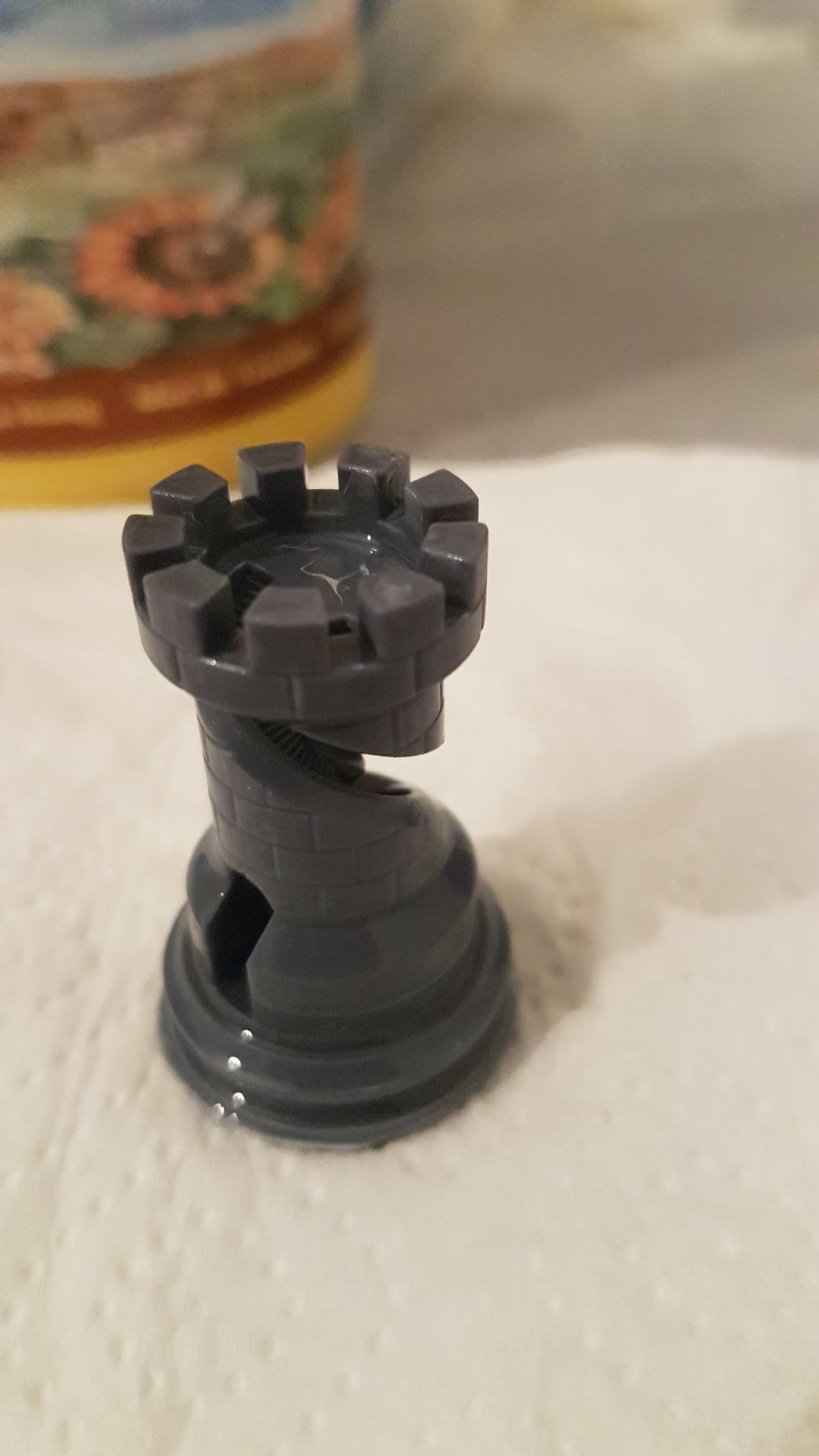

YES!!!!! j'ai trouvé d'où venait le souci: j'ai relancé une impression, puis fouillé dans les paramètres de l'imprimante (qui ne sont accessibles que impression en cours, 🙄) la puissance des lampes était à 30%, je l'ai mise à 80% et bingo!
même le petit escalier et la double hélice intérieure sont présent.
moralité, toujours vérifier les paramètres en fonction quand on reçoit une machine.
du coup, j'ai relancé l'impression test du cube Anycubic avec leurs paramètres de vitesse, hauteur de rétraction, etc. je viens de vérifier en faisant une pause, ça fonctionne.😊
