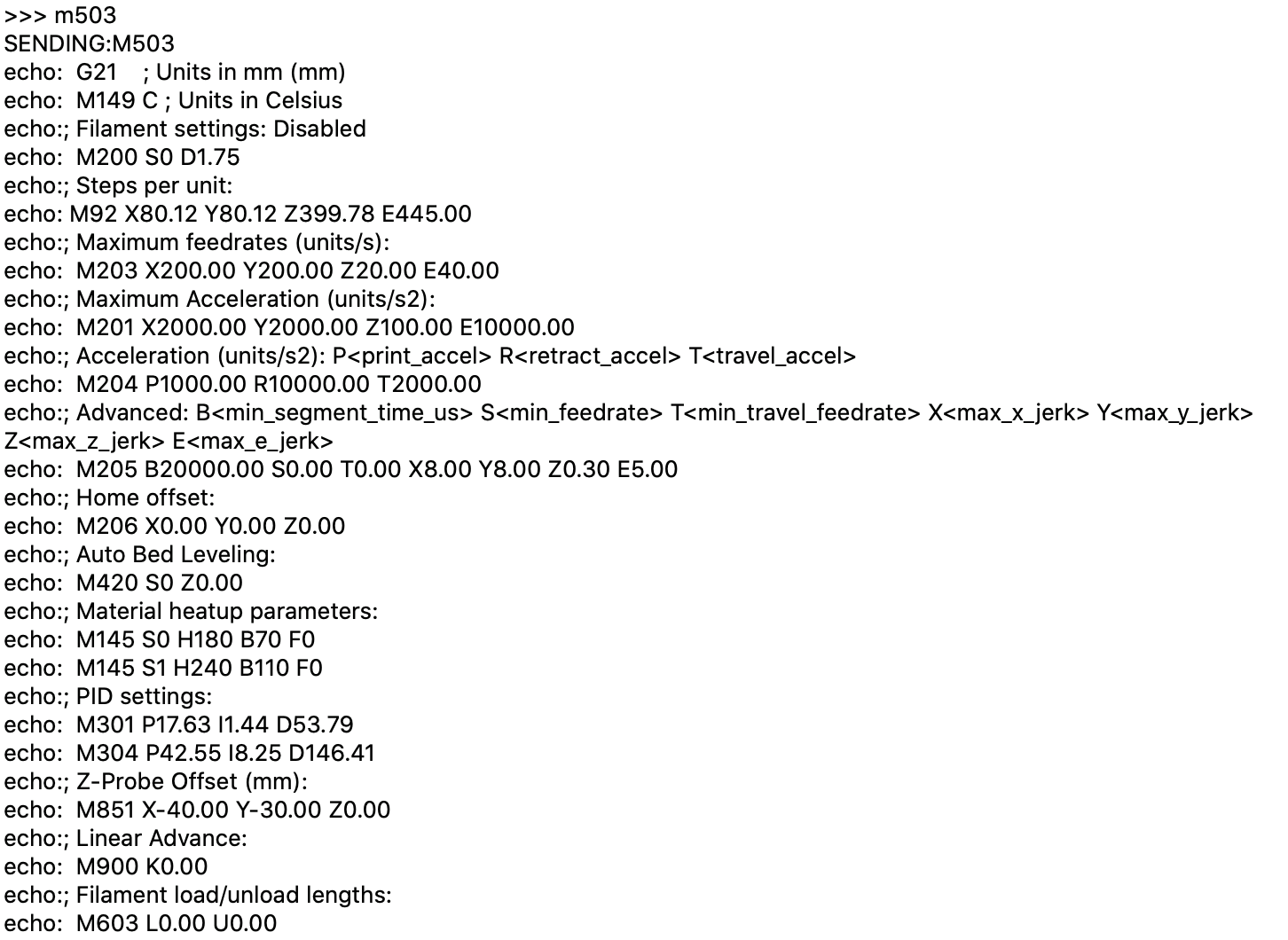

irret Posté(e) Mai 28, 2021 Partager Posté(e) Mai 28, 2021 Bonjour à tous, J'ai acheté une artillery x1 d'occasion il y a peu. J'ai installé un touchmi dessus, donc elle est flashée avec le marlin 2.0.7 disponible sur le site de hotends.fr. J'ai aussi changé les drivers pour des TMC 2208 . J'ai eu pas mal de problèmes avec l'imprimante, mais pour l'instant j'ai réussi à tout réparer (voir ce sujet Un des problèmes que j'ai c'est que si j'éteins l'imprimante, l'axe z se "reset", c'est à dire qu'il pense que z=0 même si l'extrudeur est tout en haut du portique par exemple. Cela dit, j'avais une solution, pas idéale, certes mais au moins ça marchait. Il suffisait que j'éteigne l'imprimante, baisse manuellement l'axe z jusqu'à ce que la buse touche le plateau, puis je pouvais rallumer l'imprimante et refaire mon réglage pour le touch mi. Hier soir, je lance une impression, qui a completement foirée pendant la nuit. Et ce matin, ma solution de baisser manuellement l'axe z ne fonctionne plus! Il m'est donc impossible de niveller mon plateau, de régler mon touch mi, ou pire encore, lancer une impression... Voir la vidéo pour le comportement de l'autohome. Si je lance une impression, elle commence à l'endroit où l'axe z pense que z=0. J'ai essayé de reflasher le firmware, remettre le firmware stock et j'ai échangé les drivers pour voir si ça ne vient pas de là mais le problème persiste. Quelqu'un aurait une piste ? merci d'avance! autohome.mov Lien vers le commentaire Partager sur d’autres sites More sharing options...
PPAC Posté(e) Mai 28, 2021 Partager Posté(e) Mai 28, 2021 Salutation ! Tu a quoi actuellement comme z-offset ? cf dans le résultat de M503 https://marlinfw.org/docs/gcode/M503.html si activé dans ton firmware. Lien vers le commentaire Partager sur d’autres sites More sharing options...
Jojo3D Posté(e) Mai 28, 2021 Partager Posté(e) Mai 28, 2021 Bonjour @irret, D'abord, tu as un gros problème d'axe Z, le bruit à cette vitesse n'est pas normal. Et ce problème pourrait être la source du problème déclaré. Horizontalité d'axe X, synchronisation des 2 axes Z, serrage calé des roues de l'axe X, une pièce défectueuse ? A toi de vérifier ! ++ 1 Lien vers le commentaire Partager sur d’autres sites More sharing options...
irret Posté(e) Mai 28, 2021 Auteur Partager Posté(e) Mai 28, 2021 (modifié) Merci pour vos réponses. Voilà les résultats du m503: Je remarque déjà quelque chose d'étrange car le M92 Exxx.xx est à la valeur par défaut de 445, alors que je l'avais modifié lorsque j'avais calibré l'extrudeur. @jojo3D, effectivement le bruit est anormal, ça ne faisait pas ça hier soir. L'axe x est bien horizontal et tout est bien serré. Je ne suis pas sure de ce que tu entends par "synchronisation des 2 axes z" mais je suppose que tu veux dire que les 2 barres tournent en meme temps et à la même vitesse. Si c'est bien le cas, alors je ne sais pas vraiment comment vérifier ça mais à vue d'oeil je ne vois rien d'anormal.... Modifié (le) Mai 28, 2021 par irret Lien vers le commentaire Partager sur d’autres sites More sharing options...
