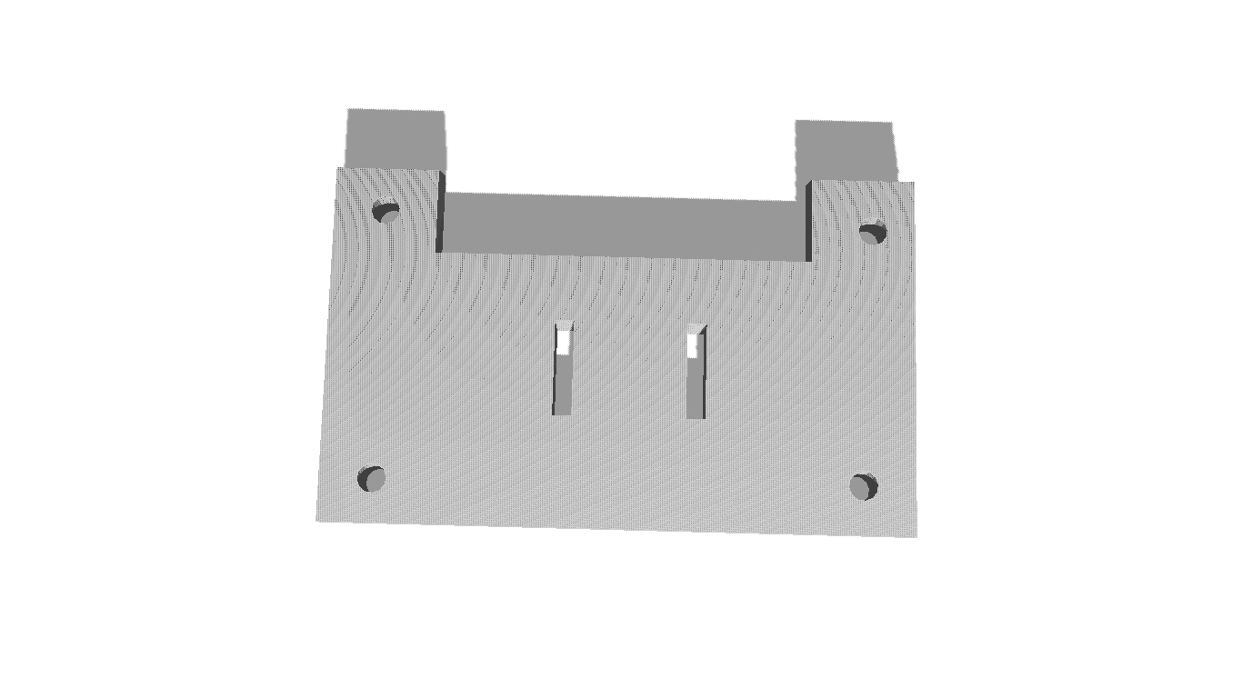

jeanlouisquero Posté(e) Juillet 11, 2016 Partager Posté(e) Juillet 11, 2016 bonjour j'ai utilisé les trois logiciels que vous préconisés novice dans cet exercise le problème : dans une pièce je dois faire des trous de passages pour des vis et je n'ai pas de mesure entre le trou et les cotés de la pièce même chose pour les rectangles du centre tout à l'oeil!! je vous joint une image qui parlera d'elle même terrific_maimu.stl Lien vers le commentaire Partager sur d’autres sites More sharing options...

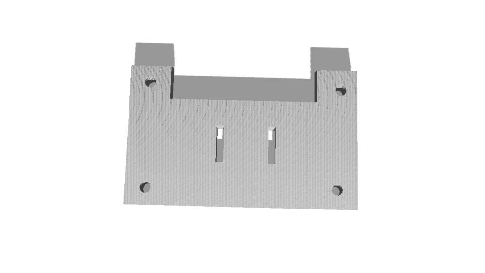

jeanlouisquero Posté(e) Juillet 11, 2016 Auteur Partager Posté(e) Juillet 11, 2016 voilà c'est mieux Lien vers le commentaire Partager sur d’autres sites More sharing options...

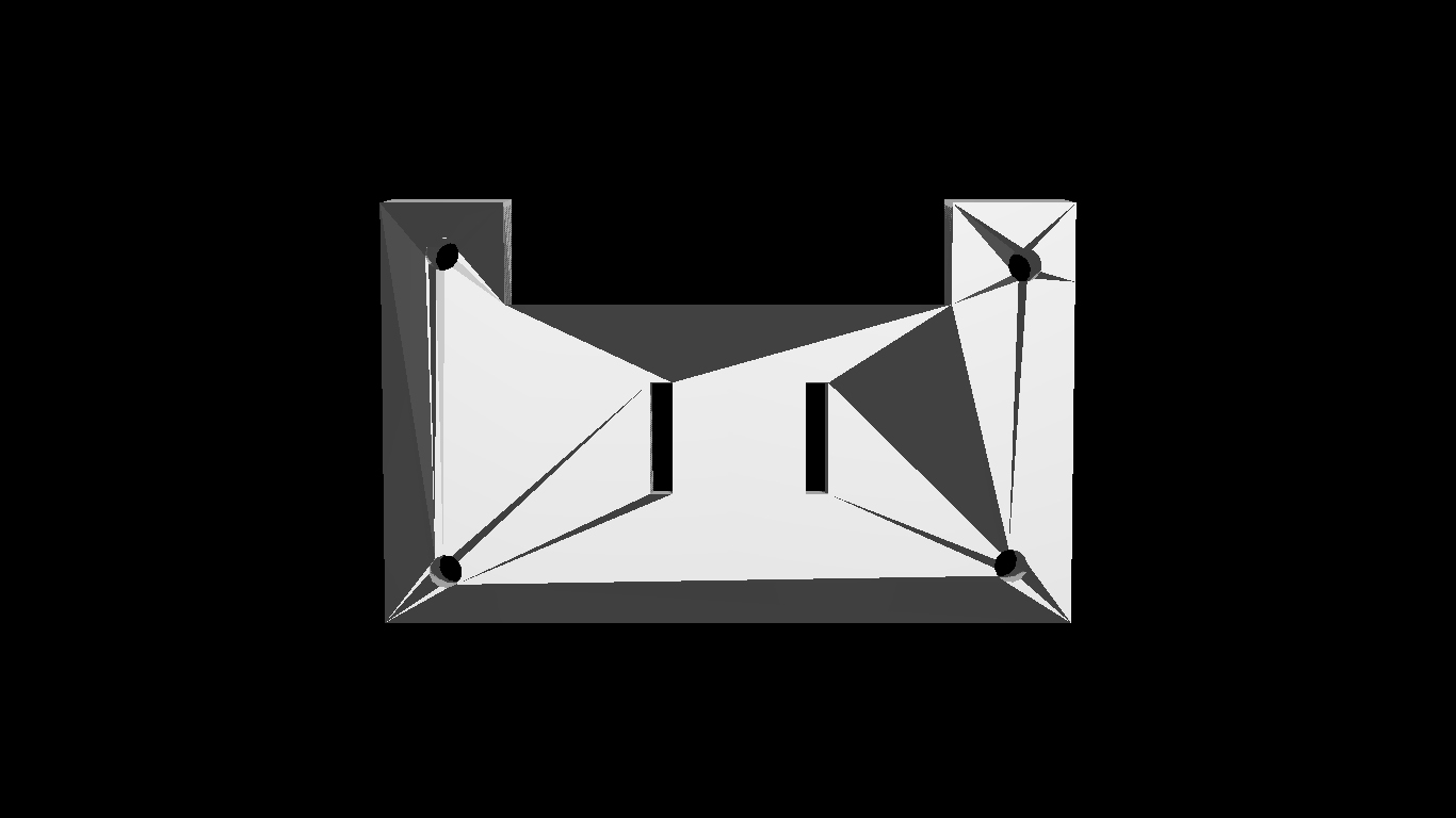

jeanlouisquero Posté(e) Juillet 11, 2016 Auteur Partager Posté(e) Juillet 11, 2016 une autre question est il possible de regrouper tous les éléments pour vérifier les imbrications merci de votre aide Lien vers le commentaire Partager sur d’autres sites More sharing options...
Trob Posté(e) Juillet 25, 2016 Partager Posté(e) Juillet 25, 2016 Tinkercad n'est qu'un logiciel ultra simplifié pour modéliser rapidement des objets pas top complexes (quoique...). De fait, il manque des outils comme la cotation et les chanfreins par exemple. Cependant, il possible de placer des objets (ou trous) assez précisément en te servant de la règle (ruler), en plaçant son origine sur le point à partir duquel tu souhaites placer ton objet. Pour vérifier les imbrications, transforme ton objet en trou, de cette façon il apparaitra en transparent et tu pourras ainsi te rendre compte de son imbrication. Lien vers le commentaire Partager sur d’autres sites More sharing options...
