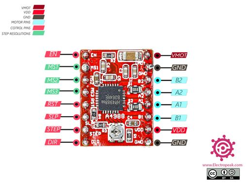

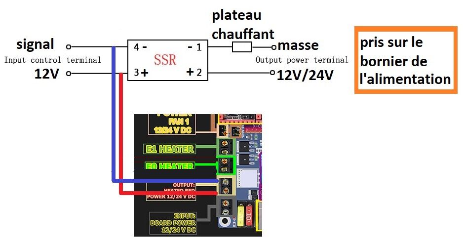

remibora Posté(e) Juin 1, 2021 Posté(e) Juin 1, 2021 (modifié) Salut, Effectivement la carte arduino avec la Ramp fait très datée comme solution. Actuellement, une SKR 1.4 (turbo ou non) avec des TMC2209 et un écran BTT TFT 35 serait largement plus adaptée. Si tu es court au niveau budget, une MKS E3P + TMC2209 + MKS ES35 devrait convenir avec un relai SSR DC-DC pour le plateau chauffant (si tu es en 12V/24V, sinon un SSR DC-AC si tu es en 230V) afin d'éviter la surchauffe des pistes de la carte-mère. PS: L'installation du driver est habituel avec les clones de Mega2560. Par contre, que tes déplacements ne soient jamais les mêmes, ça c'est pas la faute du firmware, à moins que les butées logicielles soient activées (M211 S0 pour les désactiver, comme indiqué précédemment) Modifié (le) Juin 1, 2021 par remibora 1
Rlv Posté(e) Juin 1, 2021 Posté(e) Juin 1, 2021 @Patrick Rappillard : Ce n'est pas une critique, apprendre "the hard way" c'est bien aussi. Si tu dois monter une Ender par exemple, tu vas trouver ça trop facile après ! La piste des fins de course est envisageable, comme l'explique @remibora. Pour tester le hardware, tu peux faire un petit sketch Arduino. Tu as un code tout simple pour faire ça : https://reprap.org/wiki/File:RAMPS1.4_TestCode.pde Par contre ne branche que les moteurs, ça teste aussi les MOFSET ..... Si tu as le même phénomène avec le sketch test, tu as probablement un faux contact sur ta carte. Si tu as un multimètre, tu peux tester l'état de la pinoche DIR qui va sur ton drivers du motor A. C'est la pinoche en bas à gauche. Déjà tu vas voir si l'info de changement de sens arrive bien jusqu'a ton driver. Autre truc : vu la vitesse que peut atteindre la machine et sans changer toute l'électronique, un Klipper + Raspberry ferait une vrai différence.

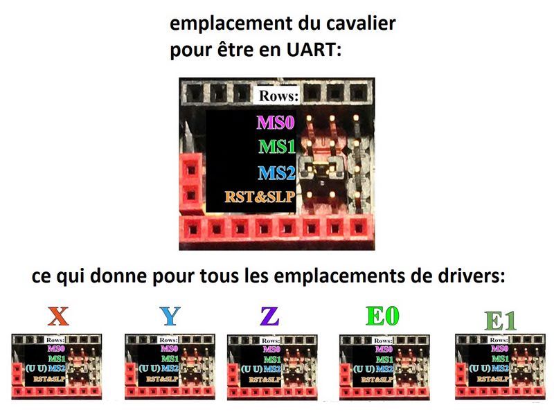

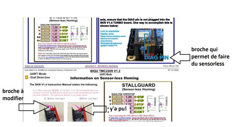

Patrick Rappillard Posté(e) Juin 2, 2021 Auteur Posté(e) Juin 2, 2021 Bonjour, Je reviens vers vous pour des renseignements supplémentaires et des questions sans doute un peu naïves concernant les branchements de la carte SKR V1.4. Je la reçois normalement ce vendredi : - Alimentation de la carte. Sur ma carte actuelle (Mega 2560) je branche mon ordi via la prise USB et d’autre part la carte est alimentée en 12V ou 24V via l’alim (la mienne est en 12V 30A). Sur la SKR il y a un cavalier pour choisir entre USB 5V et 12V/24V. Est-ce que je dois comprendre qu’il faut choisir entre l’USB ou le 12V ? Et qu'en 12V on utilise l'écran (que je n'ai pas encore acheté). - Pour le lit chauffant Comment se fait le câblage du relais SSR ? J’ai trouvé des exemples sur le net mais où le branchement se faisait directement sur la carte, sans relais. - Pour ce qui est du branchement des pilotes des moteurs il y a des notions comme UART TMC, TMC, UART Ready TMC, TMC non compatibles UART, STALLGUARD Function que je ne saisis pas bien. Voici les pilotes que j’ai commandés : https://www.amazon.fr/gp/product/B083GN5MJ2/ref=ppx_yo_dt_b_asin_image_o00_s00?ie=UTF8&psc=1 Pouvez-vous me dire comment les brancher ? Il est question également de couper le pin de diag si on utilise pas la fonction stallguard. Quand il est question de mechanical switch s’agit-il des endstops mécaniques (c’est ceux que j’utilise) ou parle-t-on d’autre chose ? Combien de cavaliers doit-on mettre pour un pas de 0,9° ? Cela fait encore beaucoup de questions. Merci de vos réponses.
remibora Posté(e) Juin 2, 2021 Posté(e) Juin 2, 2021 Salut, Le 02/06/2021 at 14:47, Patrick Rappillard a dit : Alimentation de la carte. Sur ma carte actuelle (Mega 2560) je branche mon ordi via la prise USB et d’autre part la carte est alimentée en 12V ou 24V via l’alim (la mienne est en 12V 30A). Sur la SKR il y a un cavalier pour choisir entre USB 5V et 12V/24V. Est-ce que je dois comprendre qu’il faut choisir entre l’USB ou le 12V ? Et qu'en 12V on utilise l'écran (que je n'ai pas encore acheté). 1- En fait, tu places le cavalier en position USB lorsque la carte est alimentée uniquement par l'USB. Théoriquement, le flashage du firmware doit se faire dans ces conditions mais tu peux le faire simplement en démarrant la machine alimentée en 12V, avec le firmware sur la carte µSD. Le 02/06/2021 at 14:47, Patrick Rappillard a dit : Pour le lit chauffant Comment se fait le câblage du relais SSR ? J’ai trouvé des exemples sur le net mais où le branchement se faisait directement sur la carte, sans relais. 2- Le schéma de câblage est le suivant: (info prise à partir de cette page) Citation Le 02/06/2021 at 14:47, Patrick Rappillard a dit : Pour ce qui est du branchement des pilotes des moteurs il y a des notions comme UART TMC, TMC, UART Ready TMC, TMC non compatibles UART, STALLGUARD Function que je ne saisis pas bien. Voici les pilotes que j’ai commandés : https://www.amazon.fr/gp/product/B083GN5MJ2/ref=ppx_yo_dt_b_asin_image_o00_s00?ie=UTF8&psc=1 Pouvez-vous me dire comment les brancher ? Il est question également de couper le pin de diag si on utilise pas la fonction stallguard. Quand il est question de mechanical switch s’agit-il des endstops mécaniques (c’est ceux que j’utilise) ou parle-t-on d’autre chose ? Combien de cavaliers doit-on mettre pour un pas de 0,9° ? 3- Dans ce document, tu auras toutes les infos que tu veux savoir. En résumé, si tu ne veux pas de la prise d'origine en sensorless = Stallguard = pas de fin de course = pas de mechanical switch (je pense que tu as raison), alors tu dessoudes la broche (apparemment c'est assez facile, sinon tu la coupes): Citation Comme tes TMC2209 sont compatibles avec le mode UART, tu n'auras qu'à placer un cavalier sur tous les emplacements de driver pour le mode UART: (en passant, tu vois dans quel sens insérer le driver ) Citation Le 02/06/2021 at 14:47, Patrick Rappillard a dit : Combien de cavaliers doit-on mettre pour un pas de 0,9° ? 4- aucun, c'est à paramétrer dans les sources (pas/mm pour chaque moteur) 5- pour l'écran, je t'en parle en MP. 1 2
