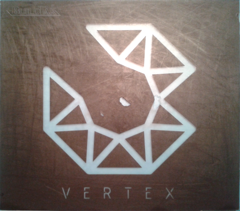

J'ai un plateau avec un buildtak https://www.velleman.eu/products/view?id=426174&country=be&lang=fr qui petit a petit craquelle et part en morceaux.
et je voudrais lors du placement sous cura, avoir une photo de mon plateau pour éviter de placer sur les zones ayant un défaut.

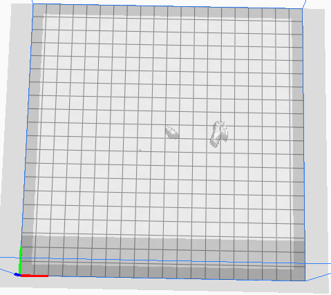

Pour le moment, j'ai trouvé un genre de solution, via l'utilisation d'une image retravaillé en niveau de gris, puis transformé via OpenScad en un objet .stl qui met en relief les défaut que j'utilise en lieu de "platform": "Vertex_build_panel.stl" ou .3mf après conversion depuis le .stl
// OpenSCAD
resize([240,215,40]) surface("./Vertex_build_panel_backplate.png", center = true, convexity = 5);
k8400Bt_v1.png.1d03fc89161a9effe8c3151f456eafd7.pngimage.png.f340ef320fc2590659a10f2779eb0448.png

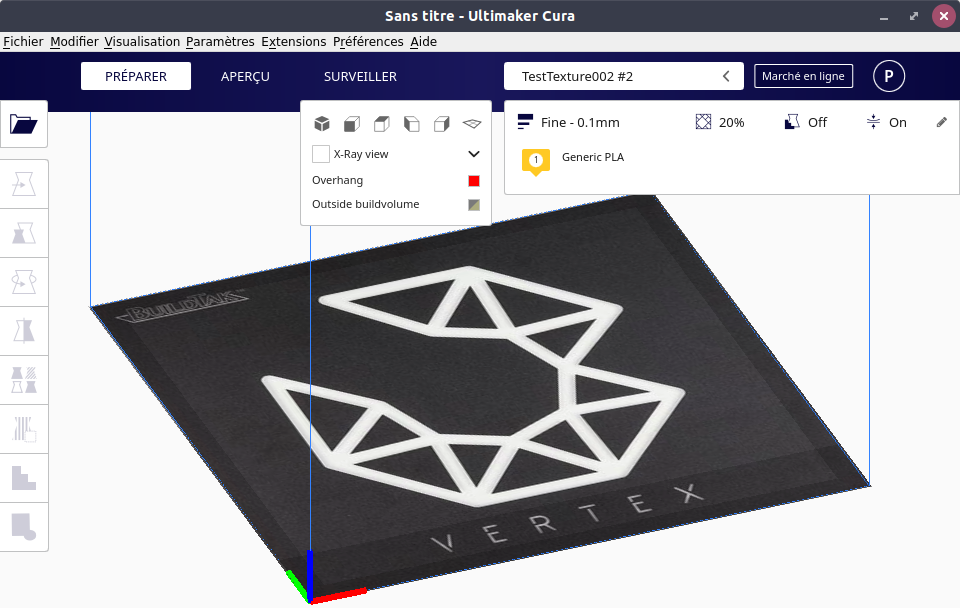

@didoff Merci pour le fichier .obj avec la texture, j'ai fait des essais
avec le fichier plateau.obj et plateau.png dans meshes/
avec une definitions/ comme suit
TestTexture001.def.json se qui permet d'ajouter une imprimante hors réseau "TestTexture001" via la section "Unknown" sous cura.
Le .obj semble bien pris en compte mais (objet trop petit mais pas le problème ici car même après modification des coordonnés des points des vertex du fichier .obj pour "l' agrandir") pas de rendu du .png  ...
Il me semble que je vais devoir me former a blender pour faire plus d'essais avec des définitions d'une texture ... et bien rechercher dans les issues de cura si cette fonction n'a pas tout simplement était retiré des dernier versions.
Encore merci.
Edit :  @didoff Grand merci j'ai trouvé ! et sans le fichier .obj je n'y serai pas arrivé !
il faut mettre le fichier .png dans un répertoire images/ qu'il faut créer et non dans le répertoire meshes/
~/.local/share/cura/4.9/images/plateau.png
Il ne me reste plus qu'a ajuster les dimensions des vertex du fichier .obj pour coller a la dimension réel de mon plateau ... et de remplacer le fichier plateau.png a besoins !
