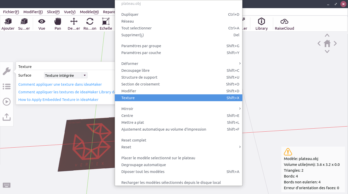

PPAC Posté(e) Juin 2, 2021 Partager Posté(e) Juin 2, 2021 (modifié) Cela semble possible ... car par exemple avec ideamaker, avec un fichier .obj et sont .mlt si dans le .mlt l'image utilisé en texture se trouve bien avec le bon chemin relativement au fichier .mlt extrait du fichier .mlt (merci @didoff ) map_Kd 000 images ref/plateau.png Après import du fichier .obj du modèle ( Ctrl + i), il faut faire un clic droit, "Texture" sur l'objet (raccourcie clavier Maj+x) et sélectionner comme Surface "Texture intégrée" https://www.ideamaker.io/blogDetail.html?id=64&utm_source=ideamaker&utm_medium=referral&utm_content=4.1.1.5050https://www.ideamaker.io/blogDetail.html?id=64&utm_source=ideamaker&utm_medium=referral&utm_content=4.1.1.5050https://www.ideamaker.io/blogDetail.html?id=64&utm_source=ideamaker&utm_medium=referral&utm_content=4.1.1.5050https://www.ideamaker.io/blogDetail.html?id=64&utm_source=ideamaker&utm_medium=referral&utm_content=4.1.1.5050 https://www.ideamaker.io/blogDetail.html?id=64&lan=0https://www.ideamaker.io/blogDetail.html?id=64&utm_source=ideamaker&utm_medium=referral&utm_content=4.1.1.5050 Donc pourquoi pas avec fusion ...https://www.ideamaker.io/blogDetail.html?id=64&utm_source=ideamaker&utm_medium=referral&utm_content=4.1.1.5050https://www.ideamaker.io/blogDetail.html?id=64&utm_source=ideamaker&utm_medium=referral&utm_content=4.1.1.5050https://www.ideamaker.io/blogDetail.html?id=64&utm_source=ideamaker&utm_medium=referral&utm_content=4.1.1.5050https://www.ideamaker.io/blogDetail.html?id=64&utm_source=ideamaker&utm_medium=referral&utm_content=4.1.1.5050https://www.ideamaker.io/blogDetail.html?id=64&utm_source=ideamaker&utm_medium=referral&utm_content=4.1.1.5050https://www.ideamaker.io/blogDetail.html?id=64&utm_source=ideamaker&utm_medium=referral&utm_content=4.1.1.5050https://www.ideamaker.io/blogDetail.html?id=64&utm_source=ideamaker&utm_medium=referral&utm_content=4.1.1.5050https://www.ideamaker.io/blogDetail.html?id=64&utm_source=ideamaker&utm_medium=referral&utm_content=4.1.1.5050https://www.ideamaker.io/blogDetail.html?id=64&utm_source=ideamaker&utm_medium=referral&utm_content=4.1.1.5050https://www.ideamaker.io/blogDetail.html?id=64&utm_source=ideamaker&utm_medium=referral&utm_content=4.1.1.5050https://www.ideamaker.io/blogDetail.html?id=64&utm_source=ideamaker&utm_medium=referral&utm_content=4.1.1.5050https://www.ideamaker.io/blogDetail.html?id=64&utm_source=ideamaker&utm_medium=referral&utm_content=4.1.1.5050 Modifié (le) Juin 2, 2021 par PPAC 1 Lien vers le commentaire Partager sur d’autres sites More sharing options...
