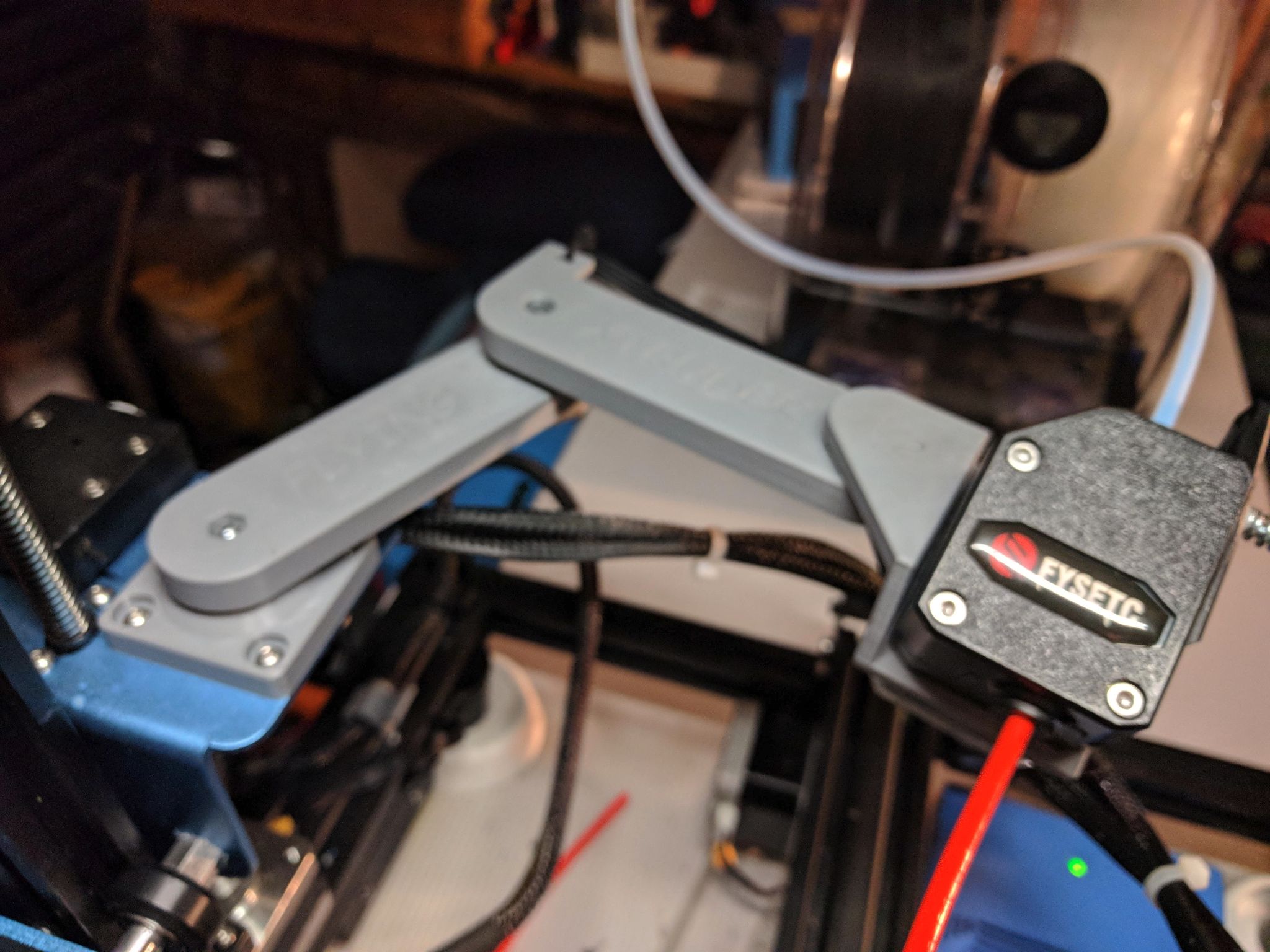

chacha007 Posté(e) Juin 3, 2021 Partager Posté(e) Juin 3, 2021 (modifié) Bonjour à toutes et tous, Vu que je suis en pleine découverte du monde de l'impression 3D, je me permet donc ce type de question : J'ai trouvé une ender 3 d’occasion. Je constate que le tube PTFE est 2.5 fois plus court que sur la D12 230, et pour cause sur la ender l'extrudeur n'est pas fixé sur le profilé supérieur comme sur la D12, il se ballade le long de l'axe Z. Je compte donc imiter cette configuration sur la D12. Vous en pensez quoi ? Modifié (le) Juin 3, 2021 par chacha007 Lien vers le commentaire Partager sur d’autres sites More sharing options...

Jonathan06 Posté(e) Juin 3, 2021 Partager Posté(e) Juin 3, 2021 Il y a 2 heures, chacha007 a dit : Bonjour à toutes et tous, Vu que je suis en pleine découverte du monde de l'impression 3D, je me permet donc ce type de question : J'ai trouvé une ender 3 d’occasion. Je constate que le tube PTFE est 2.5 fois plus court que sur la D12 230, et pour cause sur la ender l'extrudeur n'est pas fixé sur le profilé supérieur comme sur la D12, il se ballade le long de l'axe Z. Je compte donc imiter cette configuration sur la D12. Vous en pensez quoi ? Je pense que c'est une très bonne idée car tu gagnerais une sacrée longueur. J'avoue que j'y ai déjà pensé 1 Lien vers le commentaire Partager sur d’autres sites More sharing options...
chacha007 Posté(e) Juin 3, 2021 Auteur Partager Posté(e) Juin 3, 2021 (modifié) Il y a 2 heures, Jonathan06 a dit : Je pense que c'est une très bonne idée car tu gagnerais une sacrée longueur. J'avoue que j'y ai déjà pensé Cool, voila des paroles qui me confortent dans l'idée, à vue de nez cette modif à l'air toute simple à faire : une plaque en métal percée et boulonnée au bidule qui longe le machin de derrière le truc-muche ou se fixera l'extrudeur, lui permettant ainsi un mouvement de yoyo P.S n’hésitez pas à me corriger si je n'est pas utilisé les bons termes Modifié (le) Juin 3, 2021 par chacha007 1 Lien vers le commentaire Partager sur d’autres sites More sharing options...

fran6p Posté(e) Juin 3, 2021 Partager Posté(e) Juin 3, 2021 Il y a 4 heures, landaisd a dit : que la longueur du tube ne jouait pas sur la rétractation Bizarre . Une règle non écrite et plutôt empirique permet de trouver à peu près la distance max de rétraction quand on est en bowden (à affiner ensuite). Elle est liée à la longueur du tube PTFE : Citation La «règle» est: 1mm + 0,1mm pour 10mm de longueur de PTFE Donc, PTFE de 50cm (500mm) => 500/10x0,1 + 1 = 6 mm 80 cm => 800/10x0,1 + 1 = 9 mm D'ailleurs quand j'ai mis mon extrudeur en «mode volant» sur ma CR10-V2, le PTFE ne faisant plus que 200mm (originellement de 500mm), ma distance de rétraction est passée de 5,8mm @ 30mm/s à 2,9mm @ 30mm/s. Pour le voir en action >>> ici <<< 1 1 Lien vers le commentaire Partager sur d’autres sites More sharing options...
landaisd Posté(e) Juin 3, 2021 Partager Posté(e) Juin 3, 2021 il y a 48 minutes, fran6p a dit : Bizarre . Une règle non écrite et plutôt empirique permet de trouver à peu près la distance max de rétraction quand on est en bowden (à affiner ensuite). Elle est liée à la longueur du tube PTFE : D'ailleurs quand j'ai mis mon extrudeur en «mode volant» sur ma CR10-V2, le PTFE ne faisant plus que 200mm (originellement de 500mm), ma distance de rétraction est passée de 5,8mm @ 30mm/s à 2,9mm @ 30mm/s. Pour le voir en action >>> ici <<< pour la rétractation, c'est cette vidéo qui nous fait dire ça. sinon excellent ton extrudeur volant ! ça va donner des idées à @chacha007 Lien vers le commentaire Partager sur d’autres sites More sharing options...

fran6p Posté(e) Juin 4, 2021 Partager Posté(e) Juin 4, 2021 @landaisd Je connaissais la vidéo de Chep (une bonne partie de ses autres vidéos est aussi instructive (en plus elles sont généralement courtes et vont à l'essentiel). Son constat, après ses essais. porte plus sur la qualité du tube PTFE. Le plus important concernant la qualité d'un PTFE est sa glisse interne, c'est d'ailleurs ce que met en avant le fabricant de tube Capricorn (même son bleu «translucide» dont le diamètre interne est de 2mm est meilleur que le PTFE «classique» https://www.captubes.com/specs.html ) Pour l'extrudeur volant, j'en suis satisfait (il faut juste ne pas oublier de mettre les patins de feutre à certains endroits sinon d'étranges bruits se font entendre ). J'ai dû remplacer une fois le bras levier qui supporte l'extrudeur à cause d'une maladresse de ma part lors d'un remplacement / changement de filament : je me suis trop appuyé dessus et il a cassé . Au moins un autre utilisateur, @lion02 sur sa CoreXY a implémenté un système similaire sur sa machine: le gros intérêt, hormis réduire la longueur du PTFE est d'alléger le poids de la tête contrairement à un système direct-drive. En gros on obtient un «semi-direct-drive» ou un «semi-bowden» 1 2 Lien vers le commentaire Partager sur d’autres sites More sharing options...

fran6p Posté(e) Juin 5, 2021 Partager Posté(e) Juin 5, 2021 Le 04/06/2021 at 16:14, chacha007 a dit : tu as mit un moteur plus costaud ou tu as gardé celui d'origine ? Pour l'axe X, moteur d'origine MAIS firmware Klipper depuis déjà un bon moment avec «Pressure advance» configuré (il faudrait maintenant que je l' «automatise» avec deux accéléromètres montés sur la CR10V2 (un sur la tête, l'autre sur le plateau)). Le seul moteur que j'ai changé c'est celui de l'extrudeur: un 23mm au lieu d'un 40mm (BMG avec réduction, pas de ≃415), poids réduit, couple efficace et pas de modification de la Vréf du pilote car j'ai pris un moteur «pancake» de même intensité (IMAX) que l'ancien (1A) Le 04/06/2021 at 16:14, chacha007 a dit : ce que l'on gagne en rétraction, on le perds en qualité ou autre chose... ? Pas constaté de perte de qualité (peut-être à cause de ma vue qui baisse ). J'ai juste réduit un peu la vitesse d'impression (pas plus de 80-85mm/s sauf déplacement à 180 et parois externes à 65/70). 1 Lien vers le commentaire Partager sur d’autres sites More sharing options...
chacha007 Posté(e) Juin 5, 2021 Auteur Partager Posté(e) Juin 5, 2021 il y a 44 minutes, fran6p a dit : un 23mm au lieu d'un 40mm (BMG avec réduction, pas de ≃415), poids réduit, J'ai ce stepper 17Hs08-1004S (datasheet ici) que je destinai pour un autre projet et cet extrudeur BMG 3:1 (ici), tu penses que ça ferait l'affaire ? Autrement pour ceux que ça intéresse, il y a aussi une V2 de l'extrudeur volant : https://www.thingiverse.com/thing:4321837 Lien vers le commentaire Partager sur d’autres sites More sharing options...
fran6p Posté(e) Juin 6, 2021 Partager Posté(e) Juin 6, 2021 Le Flying Circus Xtruder de la CR10V2 est la V2. Le support du BMG est incliné. Ton moteur et le clone BMG me semblent adaptés. Pour mon BMG (Triangelab) sur les dents de l'engrenage blanc je lui mets un peu de graisse «PTFE» et également un chouia à la base des deux engrenages métalliques (ça amoindrit les bruits ). Pour ton moteur tu vérifieras bien les paires moteurs. Comme le BMG utilise une réduction il faudra probablement inverser le sens de rotation du moteur soit dans Marlin ou autre firmware soit (moins facile car la connexion du câble moteur n'est pas amovible côté Nema) en permutant deux fils sur le connecteur côté carte mère. 1 1 Lien vers le commentaire Partager sur d’autres sites More sharing options...
