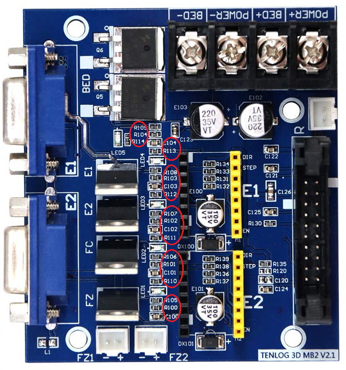

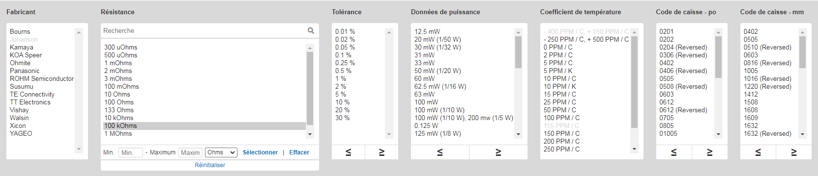

methylene67 Posté(e) Septembre 15, 2021 Auteur Posté(e) Septembre 15, 2021 Je cherche des composants CMS, mais c'est un peu la foire quand on ne connaît pas : résistance CMS 100 kohm résistance CMS 3 kohm résistance CMS 13 kohm condensateur CMS 13 kohm J'ai regardé quelques sites, mais soit je trouve des "réseauxd e résistance", soit il y a plein d'autre paramètres à choisir : https://www.mouser.fr/Passive-Components/Resistors/SMD-Resistors-Chip-Resistors/_/N-7h7yu?keyword=100k resistor&No=75 Si vous avez des conseils je suis preneur.
icare Posté(e) Septembre 15, 2021 Posté(e) Septembre 15, 2021 @methylene67 Pour les composants SMD, tu as le choix, 3 possibilités parmi bien d'autres : - en france : Gotronic - en allemagne : Reichelt - en Pologne : TME Si tu en veux d'autres, il suffit de demander Pour les valeurs que tu recherches, il faut chercher dans la série normalisée E24 mais en fonction de l'usage tu pourras te rabattre sur la série E12 3k -> 3.3k 13k -> 12k Il faudrait plus de détails pour faire le bon choix Il y a 1 heure, methylene67 a dit : condensateur CMS 13 kohm Ce modèle de condensateur reste à inventer ou précise l'unité (avec 13k, il est mort)
methylene67 Posté(e) Septembre 15, 2021 Auteur Posté(e) Septembre 15, 2021 (modifié) il y a 5 minutes, icare a dit : @methylene67 Pour les composants SMD, tu as le choix, 3 possibilités parmi bien d'autres : - en france : Gotronic - en allemagne : Reichelt - en Pologne : TME Si tu en veux d'autres, il suffit de demander Pour les valeurs que tu recherches, il faut chercher dans la série normalisée E24 mais en fonction de l'usage tu pourras te rabattre sur la série E12 3k -> 3.3k 13k -> 12k Il faudrait plus de détails pour faire le bon choix Ce modèle de condensateur reste à inventer ou précise l'unité (avec 13k, il est mort) Tu as raison, il faut des µF (les condensateur en F n'étant pas courant et vu leur taille pas utilisé en micro électronique) C'était la valeur de la résistance mesurée aux bornes du condensateur des 4 mosfets de la carte mère des extrudeurs. Les résistances et condensateurs sont celles citées un peu avant dans ce sujet, en gros je veux commander les résistances et condensateurs liés aux 4 Mosfets, car c'est là que ça crame en cas de cours-jus sur les extrudeurs. Tu as une photo de la CM qui est propre (un peu avant toujours dans ce sujet), mais je suis incapable de déduire leurs valeurs. Modifié (le) Septembre 15, 2021 par methylene67
icare Posté(e) Septembre 15, 2021 Posté(e) Septembre 15, 2021 (modifié) il y a 11 minutes, methylene67 a dit : Tu as une photo de la CM qui est propre (un peu avant toujours dans ce sujet), mais je suis incapable de déduire leurs valeurs. J'ai même mieux, j'ai une carte en spare [edit] Quelles valeurs recherches-tu (marquage des composants) ? Modifié (le) Septembre 15, 2021 par icare
methylene67 Posté(e) Septembre 16, 2021 Auteur Posté(e) Septembre 16, 2021 @icare moi aussi, j'ai une carte HS, je me suis décidé à la réparer, au début les soudures CMS me faisait peur, mais finalement je vais y arriver. 9a me fera une carte de remplacement. Fz : R105 = 8.2 Ohms // R100 = 3 kOhms // C100 = 3kOhms // R110 = 10 kOhms Fc : R106 = 10 kOhms // R101 = 3 kOhms // C101 = 13kOhms // R111 = 10 kOhms E2 : R107 = 10 kOhms // R102 = 3 kOhms // C102 = 13kOhms // R112 = 10 kOhms E1 : R108 = 10 kOhms // R103 = 3 kOhms // C103 = 13kOhms // R113 = 10 kOhms Voilà celles que je voudrais avoir en stock. Comment définis-tu leur valeur visuellement, c'est possible ? Comme sur des résistances normales avec le code couleur des traits ? 1

icare Posté(e) Septembre 16, 2021 Posté(e) Septembre 16, 2021 @methylene67 J'ai l'habitude des montages avec des composants CMS et je peux te dire que tu vas t'amuser. Je n'ai pas dit que ce n'était pas possible mais compliquer à cause de accessibilité. Tient moi au courant
methylene67 Posté(e) Septembre 16, 2021 Auteur Posté(e) Septembre 16, 2021 C'est clair que les mosfets et les pins des drivers risque de gêner. Je pense qu je vais dessouder les mosfets, j'en ai un à changer en plus. On va sortir la pompe et le fer à souder, faut juste que j'achète du fil fin à souder. C'est en forgeant qu'on devient forgeron, et si on essaie jamais rien dans la vie, on n'avance pas. Des suggestions pour un microscope électronique pas trop cher et pas trop"pourri" ?
Savate Posté(e) Septembre 16, 2021 Posté(e) Septembre 16, 2021 il y a 17 minutes, methylene67 a dit : On va sortir la pompe et le fer à souder, faut juste que j'achète du fil fin à souder. Normalement le cms c'est plus facile à l'air (très) chaud et ce n'est pas de la soudure en fil mais de la pâte qui fond (ce qui facilite la vie, la pâte permettant de coller le composant et d'éviter qu'il se barre à la moindre manœuvre Bon, pour des résistances, tu doit pouvoir t'en sortir avec un fer (pour la soudure, tu étames juste le circuit ou la résistance, ça devrait suffire sans apport supplémentaire) , mais il faut une panne "aiguille à coudre"
methylene67 Posté(e) Septembre 16, 2021 Auteur Posté(e) Septembre 16, 2021 @Savate j’ai en effet vu une méthode de soudure avec pâte à braser et pistolet à air chaud ça fonctionne bien. Mais j’ai aussi vu avec fil d’étain et fer à souder avec pointe fine.
