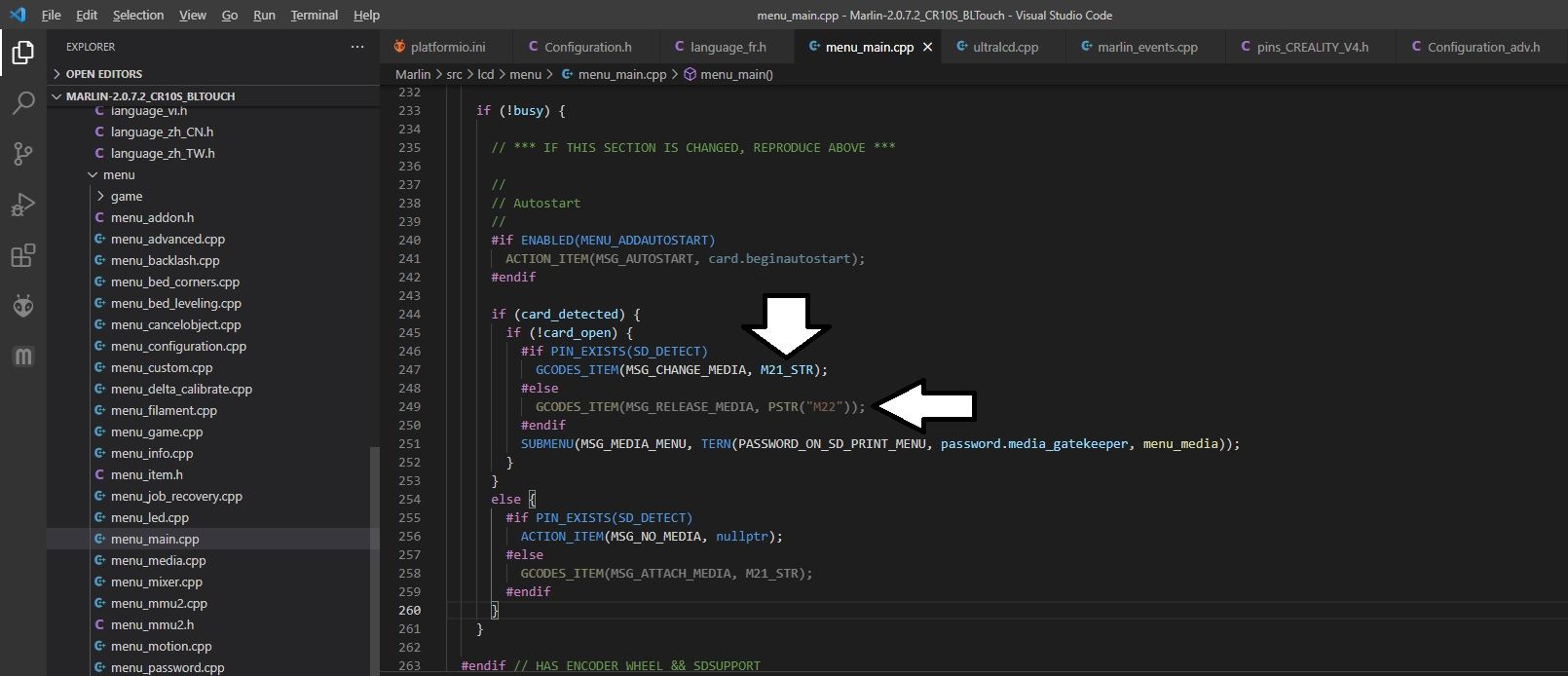

J'aimerais pouvoir reseter ma carte SD sans devoir éteindre et rallumer l'imprimante.
Je cherche la fonction dans le MARLIN sans succès du puis quelque semaines voir 1 bon mois.

Je ne connais pas la CR-10S ni quelle type d’écran et mode d'affichage elle utilise. Donc probablement des fausses pistes.
Si il n'y a pas une auto détection lors de l'insertion d'une nouvelle carte SD ? il faut peut être tester d'activer cela pour l'auto détection :
  // The standard SD detect circuit reads LOW when media is inserted and HIGH when empty.
  // Enable this option and set to HIGH if your SD cards are incorrectly detected.
  //#define SD_DETECT_STATE HIGH
Pour avoir le "init SD / change SD" dans le menu marlin, mais je ne suis pas sur, Il faut peut être activer #define NO_SD_DETECT dans Configuration_Adv.h
Après si tu a un écran en mode graphique avec des "custom" boutons, il existe les g-code https://marlinfw.org/docs/gcode/M021.html et https://marlinfw.org/docs/gcode/M022.html
Sinon passe tes fichier configuration.h et configuration_adv.h pour d'autre avis.

salut je te remercie pour les piste.
j'ai rajouté la ligne #define SD_DETECT_STATE HIGH dans le marlin, et il n'y avais rien de plus, la commande de reset n'apparait pas.
pour les commande gcode m251 et m22, je ne sais pas trop comment les utiliser.
j'ai tenté de les utiliser en passent par Pronterface, et de les sauvegarder avec un m500, mais là aussi il ne c'est rien passé.
Mes excuses pour la fausse piste du #define SD_DETECT_STATE HIGH.
Pour les commandes M21 et M22 cela ne peut pas se sauver avec un M500.
Si tu les utilisent avec Pronterface il faut faire M21 pour initialiser/rafraîchir la carte SD et normalement on utilise après la commande g-code M20 pour lister les fichiers et on enchaîne avec M23 puis M24 pour lancer une impression d'un fichier de la carte SD ... mais pas d'histoire de M500 (sauver dans l'eeprom) pour cela ... ( cf : https://marlinfw.org/meta/gcode/ pour comprendre ces commandes)
En fait je pensez a une histoire de modification/personnalisation d'un écran graphique où il y a possibilité de créer des boutons/icônes d'action personnalisé et de mettre des commande g-code comme action. Mais je ne sais pas si tu peux faire cela sur ton écran. ( cf : https://www.youtube.com/watch?v=j3Xe41wzixg )

Non je n'ai pas ce type d'écran pour la CR10-S, c'est cette écran.

Bon voilà, j'ai testé avec ma version 1.19 et ma petite piste pour avoir le reset de la carte sd.
l'imprimante détecte quand je retire la carte sd, mais elle ne vois pas quand je la reincert, et il n'y a pas de commande dans le menu pour la reset de la carte sd.
j'ai téléversé le farmwear que tu m'as fournie et c'est la même chose.
je doit encore chercher, le problème est que j'ai l'impression de tourner en boucle dans mes recherches sans trouver grand chose à me mettre sous la dent.
Salut,
Est-ce que tu utilises une rallonge sur ton lecteur de carte?
Normalement, lorsque tu allumes ton imprimante sans carte µSD, tu devrais avoir un menu "Charger le média". Si tu cliques dessus après avoir inséré une carte, le message devient "Retirer le média".
Est-ce que tu peux indiquer ce qui est différent sur ta machine?
PS: je te conseille de rester avec Marlin 2.0.7.2. Pour info, ce n'est pas un "farmwear" que tu flashes mais un firmware, d'où ma mauvaise blague 😅
