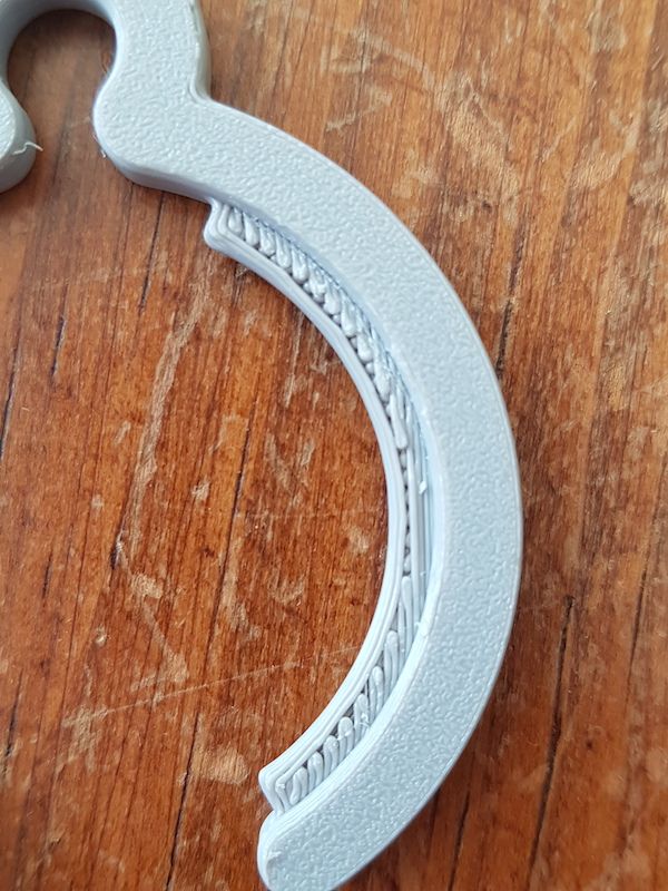

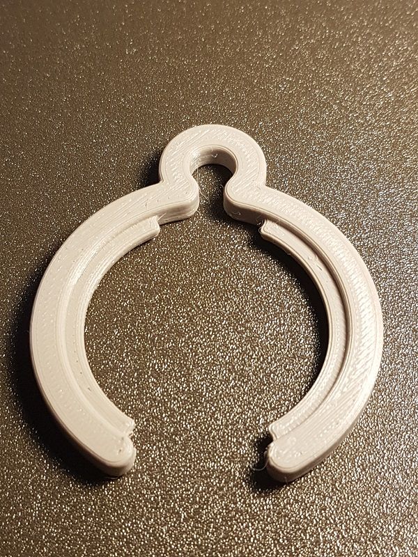

J'ai commencé à imprimer des pièces sur ma MINI+ qui à mon avis nécessitent des supports. Une partie se trouve dans le vide 1mm au dessus du plateau et je ne peux pas mettre de chanfrein à cet endroit et je ne pense pas pouvoir trouver une meilleure orientation de la pièce sur le plateau
La qualité au niveau de la 1ère couche au dessus des supports n'est pas terrible. J'ai bien les supports d'activés et au bon endroit. Ca correspond au "Remplissage de ponts" dans PrusaSlicer. Les couches au dessus sont bien et le reste de la pièce aussi
Je ne sais pas si on peut améliorer ça... J'ai bien essayé quelques réglages dans PrusaSlicer mais sans succès. Même pb quelque soit la hauteur de couche 0.10 ou 0.20
J'ai fouillé un peu sur le forum sans y trouvé de réponse à ce pb
Une idée ?

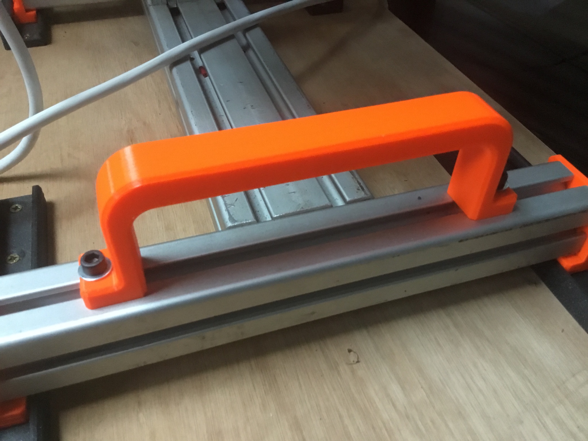

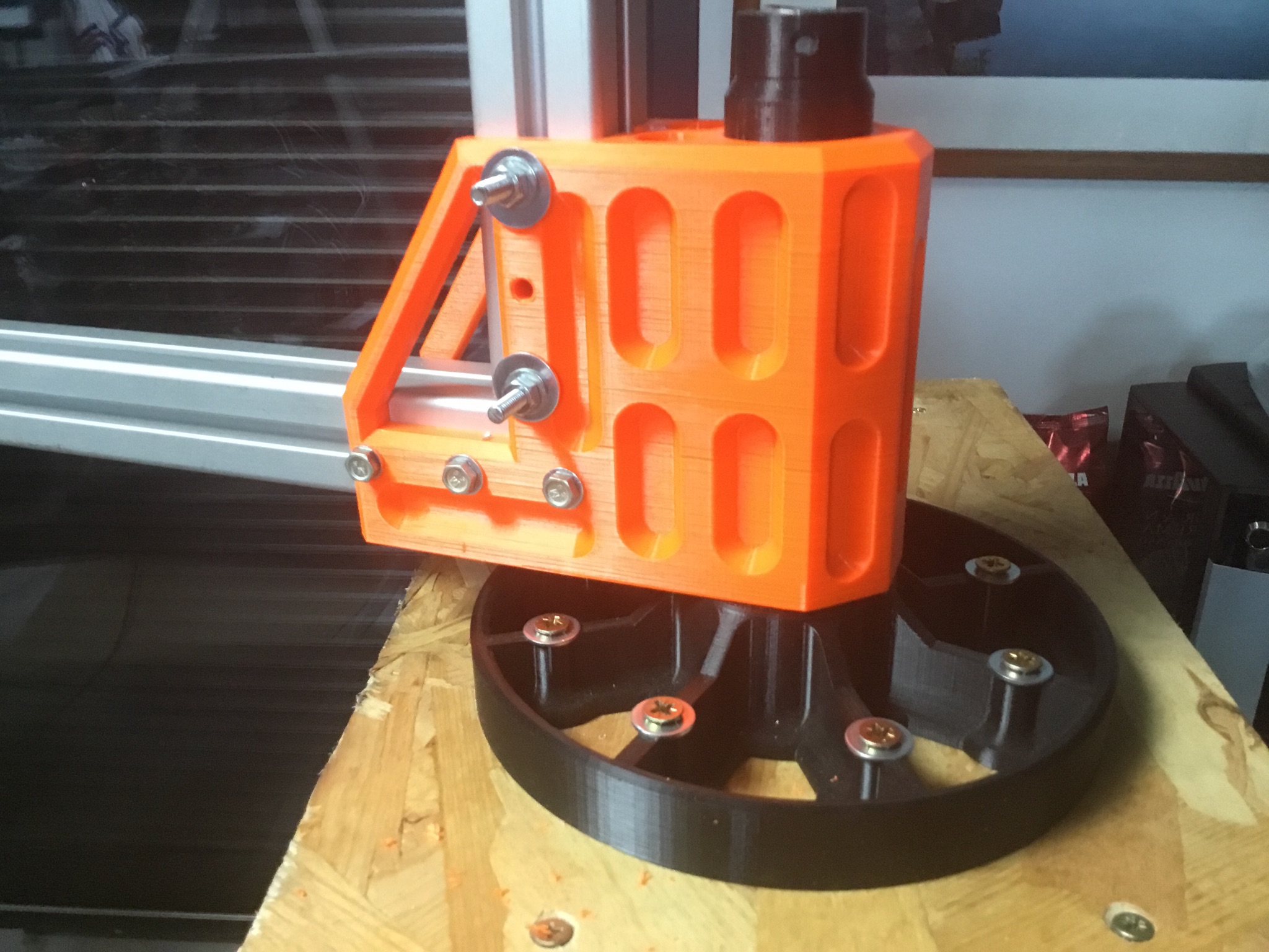

Ci dessous ce sont de grosses pièces (profil alu de 40 x 40 à côté)
le poids du bras est tellement important (il fait plus d’un mètre) que j’ai mis un tube acier dans la pièce noire malgré un diamètre de 40.

Avec le fichier stl Clip Tuyau Aspi v3.stl

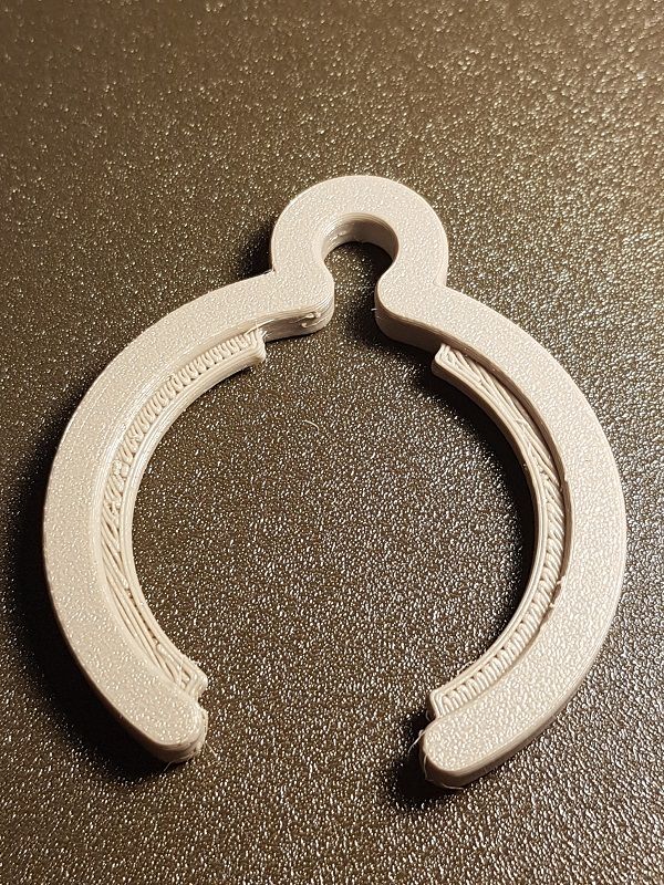

De retour sur les ondes
J'ai donc fait une "Réinitialisation d'usine" de ma MINI+. Relancé l'autotest qui est ok. Recalibrer la 1ère couche avec le PETG et la plaque texturée

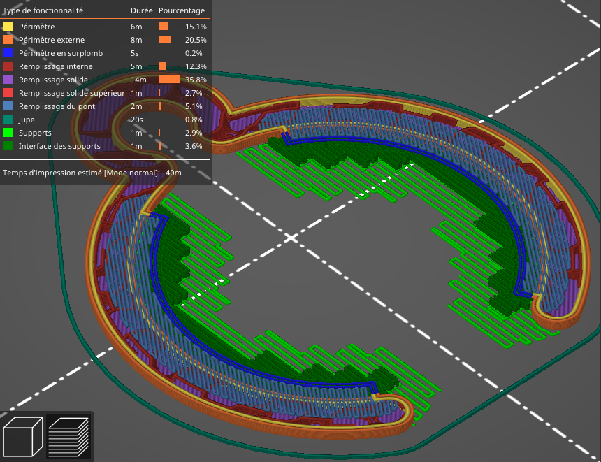

J'ai réinstallé PrusaSlicer et généré le gcode avec les paramètres standards
  • Réglages Impression:
  • Ep de couche 0,20 QUALITY
  • "Générer des supports" activé / "Détecter les périmètres faisant des ponts" activé (PrusaSlicer me propose de l'activer en même temps que les supports)
  • Filamanent Prusament PETG
  • Température buse 240°C/250°C et plateau 85°C/90°C
  • Réglages Imprimante par défaut

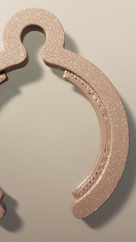

Voilà ce qui est sorti
Un peu mieux avec plus de fils (normal la température passe de 230°C à 250°C) mais qui s'enlèvent sans pb et toujours ces petits défauts au dessus des support moins marqué qu'avant
Pas de "blops" sur les contours. Les couches un peu plus jolies et régulières (A voir sur une pièce plus grande)
Et dimensions ok par rapport à la modélisation
Peux mieux faire ?

Premier constat: Tu as compris qu'il ne faut pas suivre les indications des personnes qui n'ont pas de Prusa, et qui t'explique que tu dois modifier des trucs et des machins dans le Gcode.
Pour les petits fils deux secondes à la flamme et ils disparaissent.
En réglage, je choisirais : Parois verticales, périmètres: 4
Coques horizontales, couches solides : 8 et 8
Ta pièce sera plus costaud et tu verras moins le défaut que tu montres.
Un détail, sur les faces en contact avec le bed, tu ne mets pas de rayons mais des chanfreins à 45°. Le résultat est nettement mieux (dans le cas présent le rayon est très petit donc tu ne verras pas de différence)

L'ajout du nombre de périmètre cachera partiellement le défaut visuel de l'épaulement. Après il est possible de créer soit même des supports dans la CAO de la pièce afin d'obtenir un meilleur résultat visuel (c'est du temps à passer).

@jcjames_13009 ton état de surface sous les supports n'est pas non plus "dégueu", comparé à ce qu'il se fait sur le marché, surtout pour du PETG, qui intrinsèquement s'imprime plus chaud et est peu ventilé et donc "pendouille" facilement. C'est une des limitations des imprimantes FDM. Cependant, il est possible de faire mieux, c'est certain.
On va partir du constat que ton problème se situe principalement sur les grandes lignes qui jouxtent les périmètres.
J'ai trois pistes à te proposer :
  1. La suggestion de @divers est très pertinente, comme tu peux l'imaginer, augmenter le nombre de périmètres permet de déplacer la jonction bridge (ou pont) / périmètres vers l'intérieur de la pièce, et donc l'éloigner de la zone supportée.
  2. L'angle des ponts peut aussi être adapté manuellement, pour minimiser le défaut, à 90° ou à 180° (0 signifie automatique), selon ta préférence.
  3. Le mode barbue geek, introduire une pause au niveau de la couche supportée, et y coller du scotch 3M bleu, qui fait ~0.11mm d'épaisseur de mémoire, et qui compensera le vide entre la pièce et ses supports (0.1mm), ainsi l'état de surface sera parfait tout en ayant des supports facilement détachables. Bon c'est compliqué à mettre en oeuvre sur ta pièce j'en conviens.

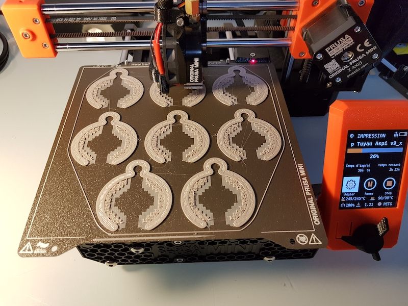

Salut

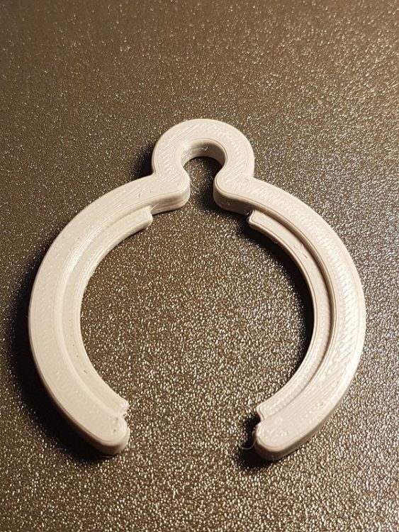

Petit retour après plusieurs essais. Le bon "compromis" est :
  • Hauteur de couche de 0.20mm
  • Nb de périmètres 3
  • Couches solides Haut 5 / Bas 4 (en fait celles proposées par défaut)
  • Supports générés automatiquement
  • Température 245°C
Au delà de 3 périmètres et en augmentant le nb de couches solides, j'avais du mal à détacher les supports, le congé/chanfrein avait tendance à disparaitre sans pour autant améliorer la qualité d'impression au niveau des supports
Je vais terminer ma série de 20 pièces et passer à autre chose et peut être tester l'ajout de support au niveau de la modélisation.
Par séries de 8 ça devrait aller un peu plus vite. Cool l'option "d'ajout d'instance" et "d'agencement" de PrusaSlicer. Je gagne juste le temps d'enlever la pièce et le temps de re-chauffage fois 8
Encore merci pour votre collaboration
