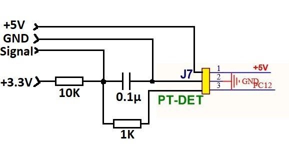

remibora Posté(e) Juin 11, 2021 Posté(e) Juin 11, 2021 Salut, En regardant le schéma de la carte, je pense qu'il est en effet préférable de brancher le détecteur de filament sur l'entrée E0 puisqu'elle dispose d'une résistance de tirage au 3.3V, un condensateur à la masse et une résistance sur la ligne qui conduit vers l'entrée du microcontrôleur. L'entrée sera donc filtrée. Il n'y a aucune protection sur l'entrée PT-detect. Pour le 5V, il ne devrait pas y avoir de problème, même si, par sécurité, tu pourrais essayer de prendre le 3.3V du connecteur SPREAD. D'après la doc, tu devrais pouvoir remplacer la sélection avec le cavalier par un paramétrage du firmware: 1.Settings about Spread: Low=StealthChop, High=SpreadCycle;The hardware selection terminal SPREAD is reserved on the motherboard, and users can set it directly in the firmware (there is no need to insert any short-circuit cap on the motherboard). BTT SKR mini E3 V1.2sch.pdf SKR-MINI-E3-V1.2-manual.pdf

Yamh Posté(e) Aout 5, 2021 Posté(e) Aout 5, 2021 (modifié) En branchant le Smart Filament Sensor sur E0-Stop de la SKR Mini E3 V1.2 ça fonctionne, et mon TFT35 V3.0 est bien compatible. Du coup je pense que ça doit aussi fonctionner avec Octoprint. Comme énuméré dans le PDF il faut : - Activer : #define FILAMENT_RUNOUT_SENSOR- Modifier : #define FILAMENT_RUNOUT_DISTANCE_MM 7 - Activer : #define FILAMENT_MOTION_SENSOR- Activer : #define M114_DETAIL En plus j'ai du inverser la logique LOW vers HIGH (Marlin 2.0.8.1) : #define FIL_RUNOUT_STATE HIGH // Pin state indicating that filament is NOT present. Modifié (le) Aout 6, 2021 par Tekila63
Ventoux Posté(e) Aout 6, 2021 Auteur Posté(e) Aout 6, 2021 Bonjour, @Tekila63, En ce qui me concerne, j'ai branché le filament sensor sur le pt-detect, et modifié le pin du E0. Je ne suis pas satisfait du fonctionnement qui est très aléatoire. Je vais (une nouvelle fois) sortir l'imprimante du caisson et essayer sur le E0 comme tu l'as fait. C'était mon idée première, mais j'ai voulu essayer sur le pt-detect. Je confirme que ce n'est pas terrible!
Yamh Posté(e) Aout 6, 2021 Posté(e) Aout 6, 2021 (modifié) Oui même si je n'ai pas le schéma du Smart filament Sensor sous la main, je pense qu'il fonctionne uniquement avec une configuration PULLUP. Il faudrait essayer de faire un câblage externe PULLUP sur PT-DET similaire à E0 comme ceci : Mais bon c'est bien plus simple de le câbler sur E0 Une petite astuce pour brancher le Détecteur sur E0 sans trop de boulot : - Repérer les fils +5V, GND, Signal du Détecteur. - Retirer les broches du connecteur Détecteur en appuyant sur la languette de blocage avec un petit tournevis plat. - Placer et chauffer de la Gaine Thermorétractable sur chacune des broches. - Connecter les broches directement sur la SKR Mini E3 V1.2 Modifié (le) Aout 6, 2021 par Tekila63
