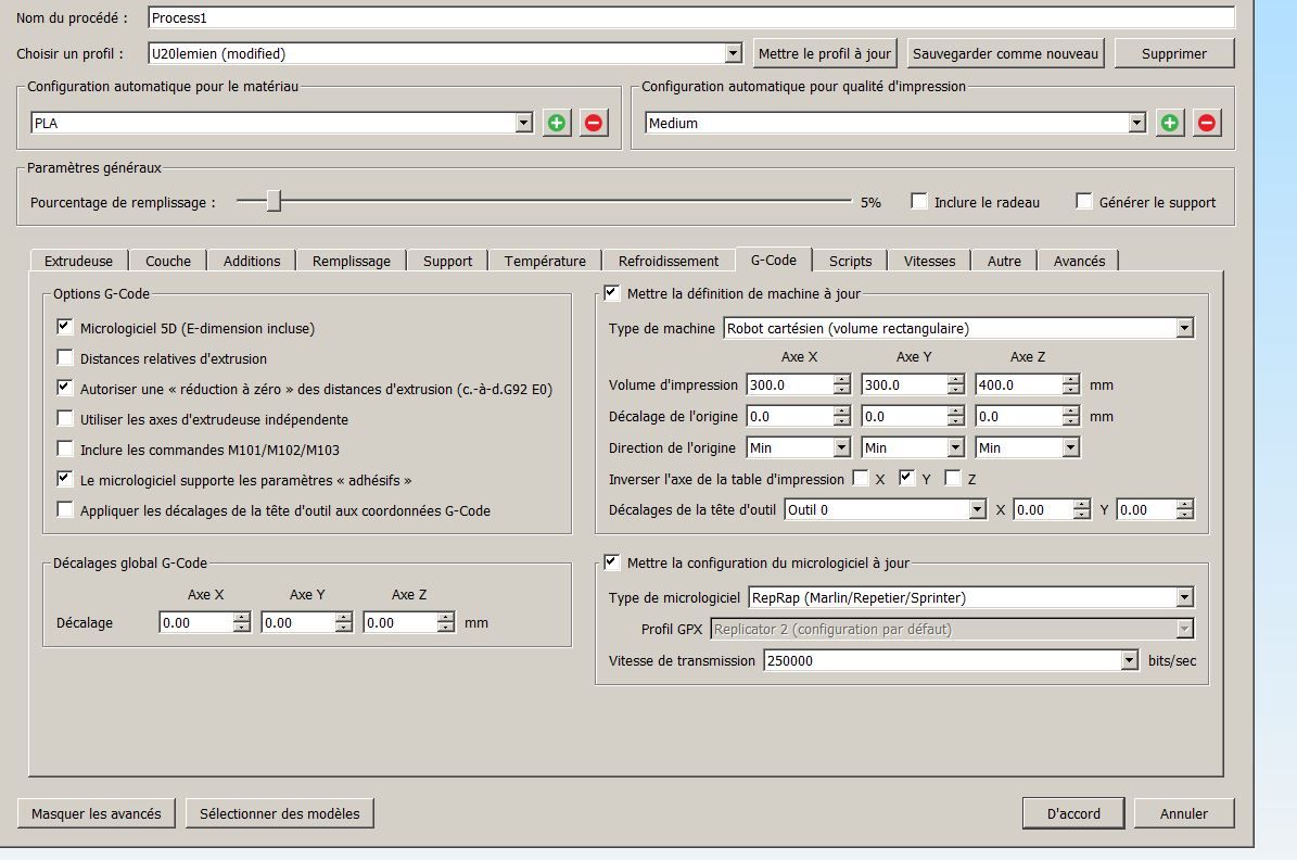

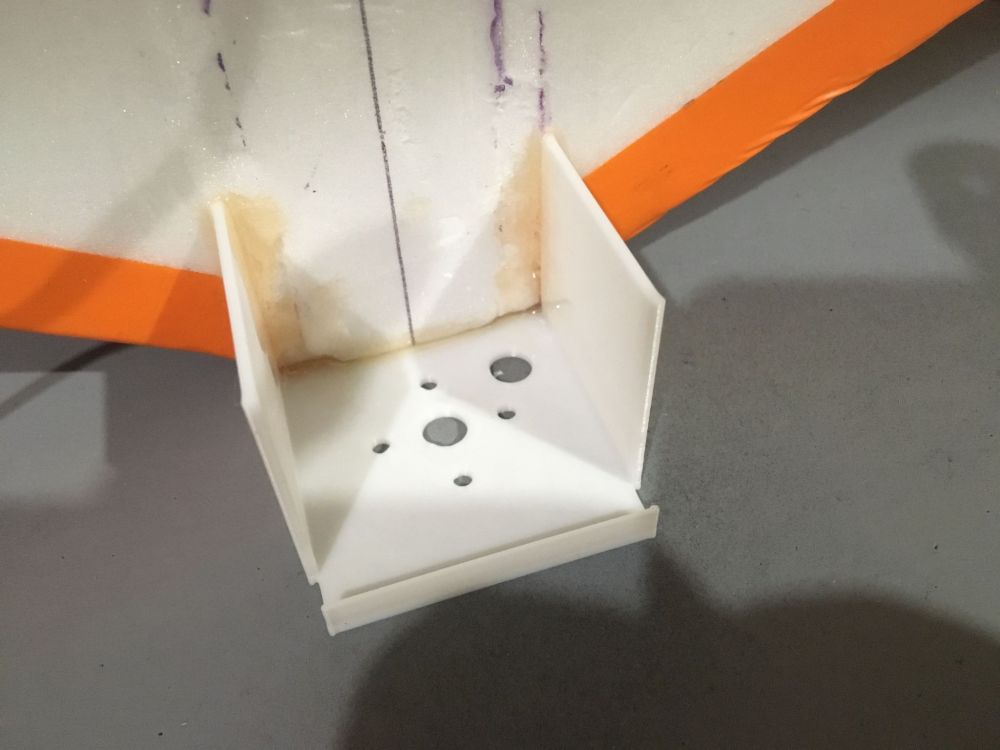

diiity Posté(e) Juin 15, 2021 Partager Posté(e) Juin 15, 2021 (modifié) Bonjour, Je ne comprends pas, je n'arrive pas à supprimer les blobs dans les angles, notamment sur des parois fines. Je vous joins ma config en images avec le défaut en premier lieu et la photo en réel à la fin. Modifié (le) Juin 15, 2021 par diiity Lien vers le commentaire Partager sur d’autres sites More sharing options...
PPAC Posté(e) Juin 15, 2021 Partager Posté(e) Juin 15, 2021 (modifié) Salutation ! A tu fait un calibrage de l'extrudeur ? car une légère sur extrusion peut créer cela ... de même qu'un température d'impression non adapté et un problème de refroidissement. Il y a aussi, la notion des contrôle d'accélérations et jerk qui mal ajusté peuvent aussi favoriser cela... Edit : Sans oublier un linéar Advance du firmware mal ajusté ou bugué sur certaine carte ... https://www.simplify3d.com/support/print-quality-troubleshooting/curling-or-rough-corners/ A tu testé avec un autre trancheur ? Modifié (le) Juin 15, 2021 par PPAC Lien vers le commentaire Partager sur d’autres sites More sharing options...
diiity Posté(e) Juin 16, 2021 Auteur Partager Posté(e) Juin 16, 2021 Oui effectivement, j'ai testé prusaslicer, l'impression est beaucoup mieux. Mon imprimante est une alfawise U20 avec marlin 2.0.72. Le jerk est à 8 et les accélération à 500. D'après l'impression avec pruisaslicer, mon extrudeur est bien calibré. Cela vient peut être de la config S3D, qu'en penses tu? diiity Lien vers le commentaire Partager sur d’autres sites More sharing options...
PPAC Posté(e) Juin 16, 2021 Partager Posté(e) Juin 16, 2021 Je ne connais pas assez S3D mais je crois qu'il fait un https://marlinfw.org/docs/gcode/M205.html et un https://marlinfw.org/docs/gcode/M201.html dans ses fichier g-code généré ... donc il peut très bien modifier les jerk et max accélération ... de même que le flow https://marlinfw.org/docs/gcode/M221.html Lien vers le commentaire Partager sur d’autres sites More sharing options...
diiity Posté(e) Juin 16, 2021 Auteur Partager Posté(e) Juin 16, 2021 Ah, c'est bon à savoir, je vais vérifier le g-code. Merci pour ton aide diiity Lien vers le commentaire Partager sur d’autres sites More sharing options...
diiity Posté(e) Juin 16, 2021 Auteur Partager Posté(e) Juin 16, 2021 J'ai scruté le g-code je n'ai rien trouvé sur ces commandes Par contre j'ai aussi cette partie de config que je n'ai jamais touché ni compris d'ailleurs diiity Lien vers le commentaire Partager sur d’autres sites More sharing options...
PPAC Posté(e) Juin 16, 2021 Partager Posté(e) Juin 16, 2021 (modifié) il y a 44 minutes, diiity a dit : J'ai scruté le g-code je n'ai rien trouvé sur ces commandes Alors, mes excuses pour la fausse piste. Pour les paramétrés de la capture d’écran de ton message pour moi, rien qui joue sur les accélération, jerk ou flow. Edit : mais je ne comprend pas vraiment cette histoire de mettre la configuration du micrologiciel à jour ... si c'est mettre le firmware a jour alors là oui car dans le firmware il y a les max accélération et jerk ... mais cela semble gros de faire cela depuis un trancheur sans plus de choix / paramètres ... mais je ne connais pas vraiment S3D ... il y a 44 minutes, diiity a dit : Modifié (le) Juin 16, 2021 par PPAC Lien vers le commentaire Partager sur d’autres sites More sharing options...
