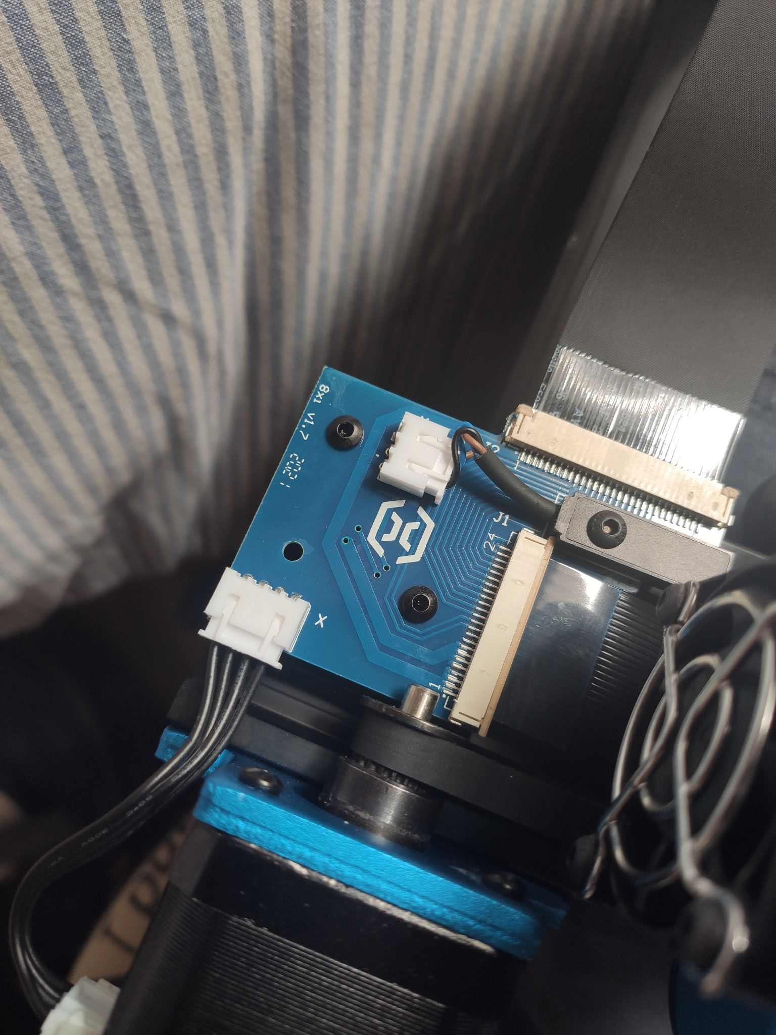

Max_i16 Posté(e) Juin 16, 2021 Auteur Partager Posté(e) Juin 16, 2021 il y a 2 minutes, MrMagounet a dit : Alors ton drivers est bon, ce qui laisse une seule chose a vérifié le moteur connecté en directe sur la carte mère si tu as un cable pour le faire, ton moteur a peu être un soucis. C'est assez rare mais sa arrive. Oui je pense à cela aussi ducoup, ce n'est pas possible de l'interchanger avec un des moteurs Z ? Juste pour essayer Lien vers le commentaire Partager sur d’autres sites More sharing options...

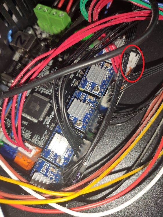

PPAC Posté(e) Juin 16, 2021 Partager Posté(e) Juin 16, 2021 Là il pourrait y avoir un défaut d’en-fichage ... genre de 1/2 mm ! non ? Sinon permuter avec Z semble délicat ... le plus simple serait de tester cela : brancher le moteur en directe Le 10/06/2021 at 15:39, wolve17 a dit : Lien vers le commentaire Partager sur d’autres sites More sharing options...
methylene67 Posté(e) Juin 16, 2021 Partager Posté(e) Juin 16, 2021 (modifié) il y a 18 minutes, Max_i16 a dit : Oui je pense à cela aussi du coup, ce n'est pas possible de l'interchanger avec un des moteurs Z ? Juste pour essayer Si, tu peux faire ça, il te suffit d'interchanger les prises, là c'est encore plus simple que pour les drivers, à permuter avec Y (les prises sont à droite des drivers). Attention en enlevant la colle chaude à ne pas tirer ou couper les fils. Tu peux aussi (si tu as la longueur de fil suffisante, inverser les deux moteurs sur les prises directement côté moteur et non côté carte). @PPACtu as l'œil, mais le monsieur a dit qu'il avait tout vérifier ! Modifié (le) Juin 16, 2021 par methylene67 1 Lien vers le commentaire Partager sur d’autres sites More sharing options...
Max_i16 Posté(e) Juin 16, 2021 Auteur Partager Posté(e) Juin 16, 2021 il y a 7 minutes, methylene67 a dit : Si, tu peux faire ça, il te suffit d'interchanger les prises, là c'est encore plus simple que pour les drivers, à permuter avec Y (les prises sont à droite des drivers). Attention en enlevant la colle chaude à ne pas tirer ou couper les fils. Tu peux aussi (si tu as la longueur de fil suffisante, inverser les deux moteurs sur les prises directement côté moteur et non côté carte). @PPACtu as l'œil, mais le monsieur a dit qu'il avait tout vérifier ! Ok j'essaie ça en interchangeant la connectique Lien vers le commentaire Partager sur d’autres sites More sharing options...
Max_i16 Posté(e) Juin 16, 2021 Auteur Partager Posté(e) Juin 16, 2021 il y a 10 minutes, PPAC a dit : Là il pourrait y avoir un défaut d’en-fichage ... genre de 1/2 mm ! non ? Sinon permuter avec Z semble délicat ... le plus simple serait de tester cela : brancher le moteur en directe Oui c'est vrai qu'il y a un léger jeu, je vais essayer de régler ça aussi mais c'est vraiment léger je ne pense pas que ça vienne de la Lien vers le commentaire Partager sur d’autres sites More sharing options...
Max_i16 Posté(e) Juin 16, 2021 Auteur Partager Posté(e) Juin 16, 2021 il y a 35 minutes, Max_i16 a dit : Oui c'est vrai qu'il y a un léger jeu, je vais essayer de régler ça aussi mais c'est vraiment léger je ne pense pas que ça vienne de la Bon et bien problème résolu, j'ai testé en direct ça a marché donc pas le moteur, j'ai donc re regardé la nappe verticale, et sur le bord je n'avais pas vu tellement c'était minuscule, mais un léger film de plastique recourbé s'est glissé la, d'où le problème du moteur.. Alors voilà merci encore pour toute votre aide, c'est vraiment sympa de votre part je n'aurais jamais trouvé sans vous Bonne journée 1 Lien vers le commentaire Partager sur d’autres sites More sharing options...
PPAC Posté(e) Juin 16, 2021 Partager Posté(e) Juin 16, 2021 (modifié) Ha donc un méchant petit bout de machin (de nappes) qui fait tout bug. Bien joué d'avoir trouvé le coupable ! Bonnes impressions ! et bonne continuation ! Modifié (le) Juin 16, 2021 par PPAC Lien vers le commentaire Partager sur d’autres sites More sharing options...
Max_i16 Posté(e) Juin 16, 2021 Auteur Partager Posté(e) Juin 16, 2021 il y a 20 minutes, PPAC a dit : Ha donc un méchant petit bout de machin (de nappes) qui fait tout bug. Bien joué d'avoir trouvé le coupable ! Bonnes impressions ! et bonne continuation ! Je me suis peut être emballé trop vite.. Donc maintenant le tout fonctionne, mais l'axe X est à l'envers pas très pratique.. Ça pourrait venir d'un mauvais driver débranché ? Lien vers le commentaire Partager sur d’autres sites More sharing options...

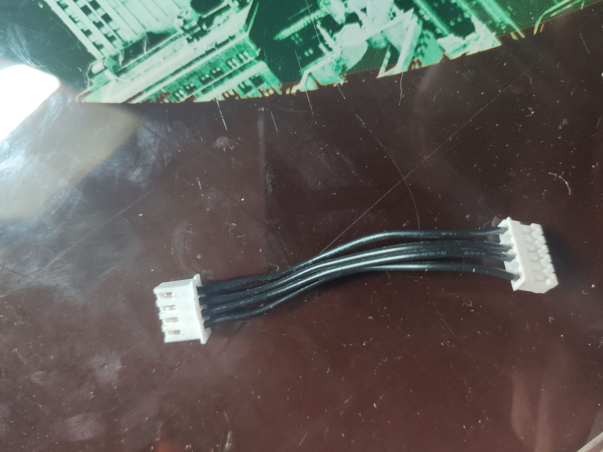

PPAC Posté(e) Juin 16, 2021 Partager Posté(e) Juin 16, 2021 il y a 33 minutes, Max_i16 a dit : mais l'axe X est à l'envers pas très pratique.. Ça pourrait venir d'un mauvais driver débranché ? ha heu ... ce serai plus le câblage du moteur ... pour inverser un moteur il faut faire un genre de bidouille d'inversion de fils entre les 4 fils ... mais il peut aussi arriver qu'un driver H.S. créer cela ... car il faut normalement éviter de débrancher le moteur machine allumé et la avec le défaut de connexion c'est comme si ... Mais il y a aussi des machine ou il y a une différence de câblage (cette histoire de permutation de fils ) entre les cables pour le moteur X et le moteur Y . Déjà vérifier que tu a bien rebranché comme avant, car on t'a proposé pas mal de bidouille alors tu a peut être le X mis sur le Y au niveau de la carte mère ... aide toi des photos que tu nous a mis. Lien vers le commentaire Partager sur d’autres sites More sharing options...
Max_i16 Posté(e) Juin 16, 2021 Auteur Partager Posté(e) Juin 16, 2021 il y a 13 minutes, PPAC a dit : ha heu ... ce serai plus le câblage du moteur ... pour inverser un moteur il faut faire un genre de bidouille d'inversion de fils entre les 4 fils ... mais il peut aussi arriver qu'un driver H.S. créer cela ... car il faut normalement éviter de débrancher le moteur machine allumé et la avec le défaut de connexion c'est comme si ... Mais il y a aussi des machine ou il y a une différence de câblage (cette histoire de permutation de fils ) entre les cables pour le moteur X et le moteur Y . Déjà vérifier que tu a bien rebranché comme avant, car on t'a proposé pas mal de bidouille alors tu a peut être le X mis sur le Y au niveau de la carte mère ... aide toi des photos que tu nous a mis. Ok je pense savoir d'où ça vient mais je ne sais plus dans quel sens ça va C'est cette connectique, elle est dans le bon sens ? Ou les fils au extrémités sont à inverser ? Lien vers le commentaire Partager sur d’autres sites More sharing options...
Max_i16 Posté(e) Juin 16, 2021 Auteur Partager Posté(e) Juin 16, 2021 à l’instant, Max_i16 a dit : Ok je pense savoir d'où ça vient mais je ne sais plus dans quel sens ça va C'est cette connectique, elle est dans le bon sens ? Ou les fils au extrémités sont à inverser ? Lien vers le commentaire Partager sur d’autres sites More sharing options...
PPAC Posté(e) Juin 16, 2021 Partager Posté(e) Juin 16, 2021 (modifié) Il y a 3 heures, Max_i16 a dit : Alors oui pas simple avec cette photo de si retrouver. Je ne suis pas un pro du câblage des moteurs, je te renvoie donc a ce message où il me semble que cela est bien expliqué : Modifié (le) Juin 16, 2021 par PPAC Lien vers le commentaire Partager sur d’autres sites More sharing options...
Max_i16 Posté(e) Juin 16, 2021 Auteur Partager Posté(e) Juin 16, 2021 il y a 15 minutes, PPAC a dit : Alors oui pas simple avec cette photo de si retrouver. Je ne suis pas un pro du câblage des moteurs, je te renvoie donc a ce message où il me semble que cela est bien expliqué : Super le message m'a pas mal aidé J'ai retesté en direct avec le câble de Y la ça marche dans le bon sens.. En plus le détecteur fin de course ne marche pas avec le câble d'origine, en direct tout marche normalement Donc problème dans la nappe ou la carte de ce côté je suppose Je vais donc acheter des câbles 4 pin pour brancher ce moteur en direct, à terme je changerais surrement la nappe Ça ne craint rien de le laisser en direct ? Lien vers le commentaire Partager sur d’autres sites More sharing options...
PPAC Posté(e) Juin 16, 2021 Partager Posté(e) Juin 16, 2021 il y a 1 minute, Max_i16 a dit : Ça ne craint rien de le laisser en direct ? Cela fait un câble qui risque d’être arraché par mégarde en plus et il faudrait éviter de débrancher un moteur en cours d'utilisation au risque de griller le driver du moteur... mais a part cela non je ne pense pas. Mais je pense qu'il faut tenter de faire une demande de SAV, tu aura peut être des nouveau câbles ruban/nappe et carte intermédiaire ... Lien vers le commentaire Partager sur d’autres sites More sharing options...
