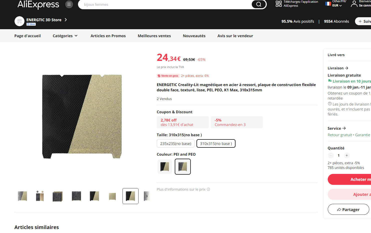

hyoti Posté(e) Décembre 27, 2023 Posté(e) Décembre 27, 2023 Bonsoir @Poussin3D J'ai cette plaque sur ma S1 plus depuis février dernier, https://fr.aliexpress.com/item/4000137298652.html?spm=a2g0o.store_pc_topSellerIng.8148356.8.19da211bYSfQrt&spm=a2g0o.store_pc_home.slider_2004908355455.1&gatewayAdapt=glo2fra en 310*310mm, j'en suis très satisfait, je n'utilise pour l'instant que le côté texturé, 60°C pour le PLA et 75-80 pour le PETG, cela adhère bien et les pièces se décollent facilement au refroidissement (sans retirer la plaque), je ne retire la plaque que de temps en temps pour un lavage eau savon . (nouveau leveling que dans ce cas) Elle frise les 50€ (selon les moments) et tu as une base magnétique qui ne te sert à rien, la base magnétique déjà présente sur la S1 plus va bien. Après tu as aussi celle-là même marque pour la K1max (310mm*315mm) avec encoches comme sur la S1 Plus a priori aux mêmes endroits, elle est moins chère mais avec une face en PEO ou PET (et sans base magnétique), Après à toi de voir. https://fr.aliexpress.com/item/1005006215710665.html?spm=a2g0o.detail.0.0.6a12tp2ztp2zOS&gps-id=pcDetailTopMoreOtherSeller&scm=1007.40000.327270.0&scm_id=1007.40000.327270.0&scm-url=1007.40000.327270.0&pvid=6080bd3f-a378-4cbf-ac50-710a94b8b462&_t=gps-id:pcDetailTopMoreOtherSeller,scm-url:1007.40000.327270.0,pvid:6080bd3f-a378-4cbf-ac50-710a94b8b462,tpp_buckets:668%232846%238112%231997&pdp_npi=4%40dis!EUR!42.13!14.75!!!45.42!!%40211b61a417037049165201469e7b74!12000036317878616!rec!FR!!AB La 310*310mm n'a pas d'encoche de calage, mais comme je ne la retire pas souvent c'est pas gênant. quand j'ai acheté ma plaque la K1 et la K1 max n'existaient pas. 1
Poussin3D Posté(e) Décembre 30, 2023 Posté(e) Décembre 30, 2023 D'accord je te remercie, en fait j'avais déjà eu l'occasion de tester un plateau en PEI texturé mais je ne suis pas sûr que c'était la meilleure qualité. Donc avant d'acheter j'aimerais être sûr que cela corresponde. Premièrement je n'aime pas le côté texturé, pour certaines pièces qui doivent "se coller" l'une à l'autre le texturage se voit et la jointure des deux pièces n'est pas parfaite donc c'est principalement le côté smooth qui m'intéresse donc le deuxième lien ne conviendrait pas sauf si le côté PEO adhère très bien. Après le deuxième point important est que certes la pièce se décolle bien mais pas trop non plus ! il m'arrive d'imprimer de grosses pièces avec du porte-à-faux et dans ce cas précis la pièce se décolle, je cherche un plateau où la première couche accroche vraiment bien. J'ai une S1 plus depuis mars 2023 (donc 10 mois) et une S1 depuis juillet (6 mois) et le plateau de la S1 adhère mieux donc je me demande si avec le temps mon plateau n'adhère pas un peu moins... et si le mieux ne sera peut-être pas de racheter un plateau d'origine pour être sûr d'avoir une très bonne adhérence. Sais-tu si le côté lisse du plateau PEI adhère mieux que le côté texturé ?
