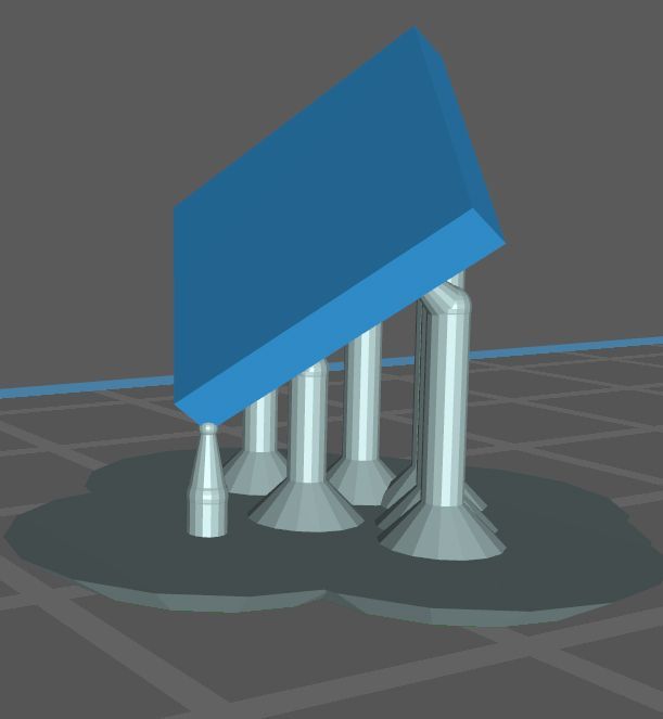

merci @Curlybis pour ton aide. En effet ce n'est pas toujours simple d'analyser. J'ai également un autre problèmes. J'ai imprimer une autre pièce et définit un angle d'impression. mais une partie la partie basse n'est pas faites correctement. Une partie manque et l'autre coté n'est pas droit .Je me suis dit que c'était peut être les supports mais j'ai tout laissé par défaut.
Le 03/07/2021 at 10:58, funcara91 a dit :

tu devrais incliner ta pièce de cette façon:cube.jpg.c6dfb7aed6c376920c9523f7bca332ae.jpg
jamais de face ou d’arête parallèle au plateau : c'est une des règles numéro 1

Pour les petites plaque comme ça, il faut beaucoup de petits supports sinon tu as des petites bosses. Tu peux éditer un support et en double cliquant sur la tête, tu peux rajouter d'autres têtes de supports. Je fais ça sur les socle de figurines pour les avoir nickels et je le mets presque à la verticale mais pas tout à fait. Si tu n'as pas assez de supports tu vas avoir des déformations voir des lignes qui vont apparaîtres. Sur les socles 125mm c'est tout un programme mais ça marche plutôt bien en faisant attention.
