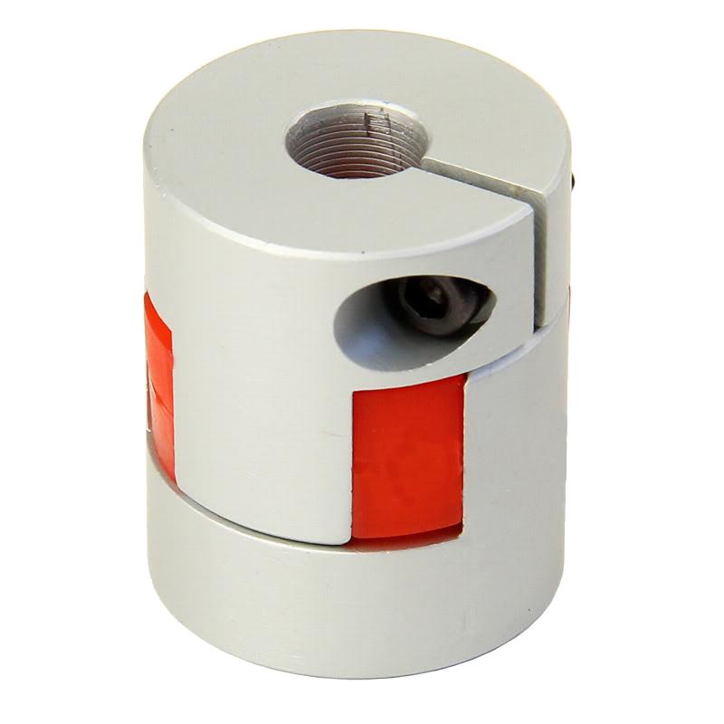

Enleve les roulements en haut des tiges filletées
et achete des coupleurs de ce style :
ou
ou
d293057428b0094a08ed180310c8f61a.jpeg?it
@+ Boboss
J'ai déjà des coupleurs de ce style et c'est vraiment la merde à bien régler , une astuce peut être ? J'ai de meilleurs résultat enfin je pense ? avec mes coupleurs fait maison , je ferais une photo d'une impression demain si j'ai un peu de temps.
