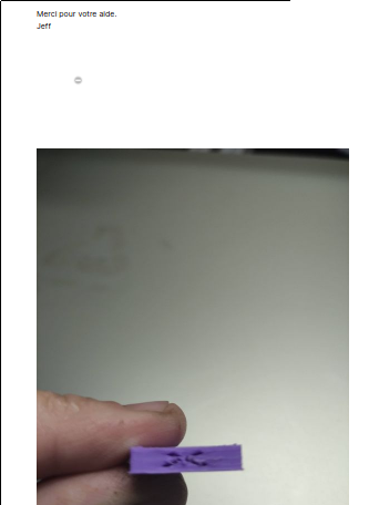

Voici ce qu'il se passe quand j'essaie d'imprimer mon cube de calibration 20x20.
Les côtes en X et Y sont respectées mais le Z fait aux alentours de 4.5 mm.
Mon imprimante est une CR10 maison en cours de premiers réglages. Les Tiges Z sont des T8 aux pas de 8, réglés à 400 step/mm.
J'ai une expérience de 6 ans sur une I3 rework maison également.
Hors impression, mes déplacements en X, Y et Z sont bons : quand je demande un déplacement de 10mm selon chacun des axes, tout marche bien. Ce qui me fait déduire que mes réglages des step/mm sont bons.
Ce n'est qu'à l'impression que j'ai ce phénomène.
J'ai utilisé Cura Slicer.
Connaissez-vous ce problème ?
Merci pour votre aide.
Jeff

Salut,
tu peux partager ton gcode start ?
Si tes déplacement sont bon hors impression, il y a peut être une ligne dans le gcode start qui fait de la merde, une autre solution serait aussi d'essayer un autre slicer, bien entendu sans copier les réglage actuel de cura

En plus je me suis trompé dans mon message, j'utiliser PrusaSlicer
Voici ce que ça dit :
G28 ; home all axes
G1 Z5 F5000 ; lift nozzle
Rien d'extraordinaire donc ... essaie un autre slicer peut être ? genre ideamaker

Car je me demande a quoi il ressemble ton cube 🙂 ... si il est tronqué ou si il est redimensionné ?
Peut tu nous mettre le fichier .gcode utilisé ?

Le plus étrange c'est que au vu de l’écrasement te devrait avoir de la sur-extrusion a gogo hors la il ne semble pas ... cela laisse penser que le problème viens du trancheur comme là dit legired.

Incroyable !
Sans rien modifier, juste en relaçant l'impression.
Vivement le 2e essai, que je stabilise le processus...
Merci à tous pour vitre aide.
Jeff
Hmmm avec le même gcode, même slicer et tous ? si oui, peut être la carte sd 🤔
Oui, bizarre en effet. Je viens d'imprimer un autre cube et ça marche. Je surveille.
