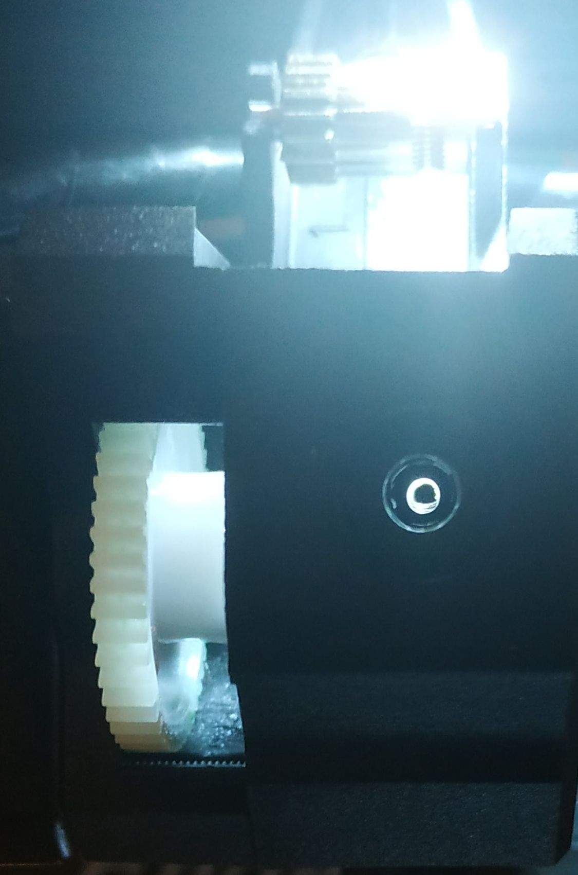

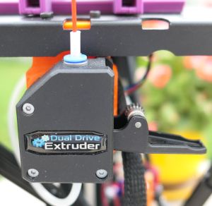

J'ai un BMG Trianglelab, aucun problème  pour insérer le filament.
BMG1.JPG.06ee36afe2a254fadea6e367d1ec7005.JPG     BMG2.JPG.e187eff0e82454ed8a54b6e79b420be4.JPG
J'ai aussi un BMG Bondtech, ils sont identiques, seul le prix change 😀

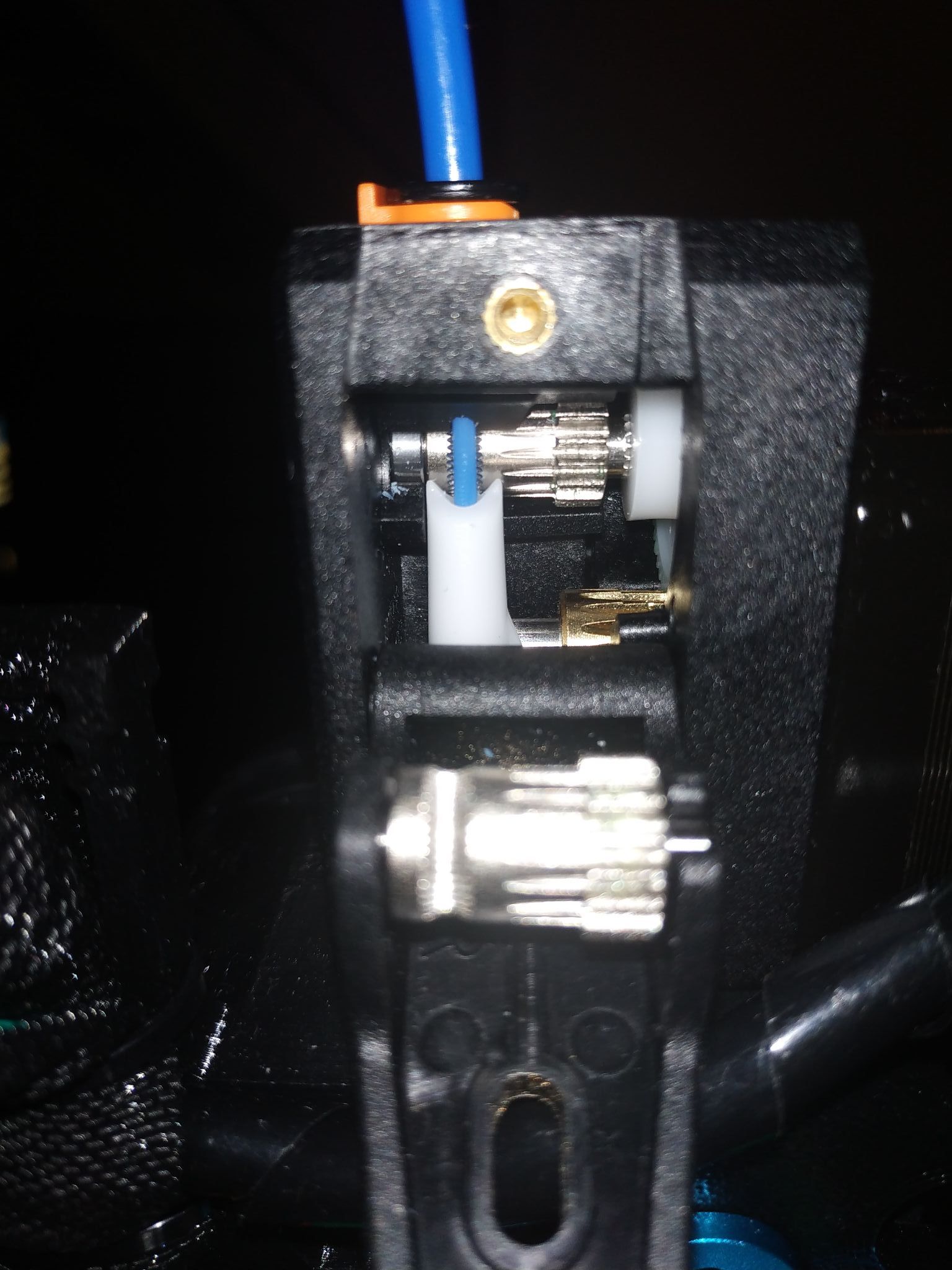

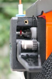

@Ventoux  Oui tout est monté correctement, voici deux photos :
