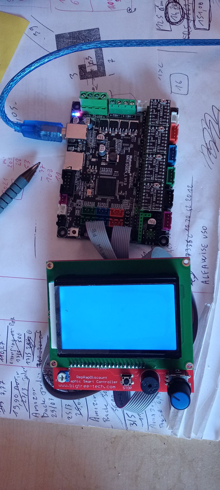

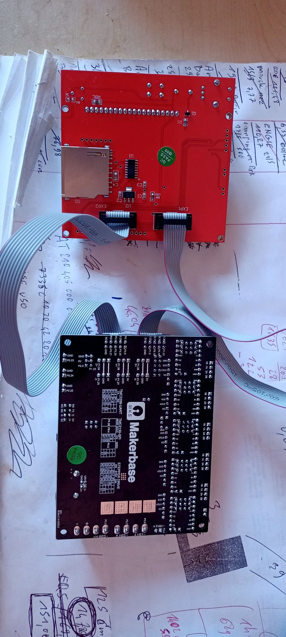

Essaye de retourner les encoches des nappes sur l'écran, des fois elles sont à l'envers (ça m'est arrivé)
Tourner avec un tournevis plat, le potard pour voir si il suffit d'ajuster le contraste ?
Sinon il ressemble a quoi t'on Configuration.h du marlin que tu a flashé si tu en a flashé un ?
Mais Guillaume3D a surement raison ! (car je commence seulement a jouer avec des 12864 🙂 )

non rien de flashé
je parle sans savoir car je ne sais pas quelle marlin et configuration du marlin cette carte a de base. Mais, il faut peut être mettre un marlin avec d'activé
#define REPRAP_DISCOUNT_FULL_GRAPHIC_SMART_CONTROLLER
je suis sur G......
mais je trouve pas comment télécharger malin.

Tu peux pas changer de type d'écran comme ça, le logiciel présent sur la carte mère (Marlin: https://marlinfw.org/) a besoin d'être modifiée à la ligne que @PPAC a cité:
il y a une heure, PPAC a dit :
Sinon l'écran reste bleu ou peut émettre des bips sonores franchement désagréable

faux t'il brancher complétement la carte pour pouvoir la programmer.
ou juste par USB comme sur la photo
Modifié (le) par christian21700
il y a une heure, christian21700 a dit :
juste par USB
Pour moi, juste avec l'usb mais je ne sais pas exactement car je ne connais pas cette carte ... il peut aussi peut être, être possible de mettre a jour le firmware via la carte USB ... et aussi ,peut être, il peut y avoir un Jumper a placer pour sélectionner la source du 5V si tu ne l'aliment pas avec autre chose que le 5V ...
https://www.google.com/search?q=MKS+SGEN+L+V1.0+site%3Awww.lesimprimantes3d.fr%2Fforum%2F
Il y a aussi le github où tu trouvera pléthore d'info.
https://github.com/makerbase-mks/SGEN_L -> https://github.com/makerbase-mks/SGEN_L/wiki
Modifié (le) par PPAC
Sur les cartes 32 bits comme la tienne, une fois le Marlin compilé (procédure allégée : https://github.com/makerbase-mks/SGEN_L/wiki/Marlin_firmware), le flashage de celui-ci se fait en plaçant à la racine de la carte SD le fichier «firmware.bin» issus de la compilation. On allume l'imprimante, elle détecte ce fichier et effectue le téléversement de celui-ci. Après quelques instants, si tout s'est correctement déroulé, le fichier devrait être renommé sur la carte en «firmware.cur».
On doit pouvoir réaliser ce processus avec la carte uniquement alimentée via le câble USB mais je n'ai jamais testé 😉
