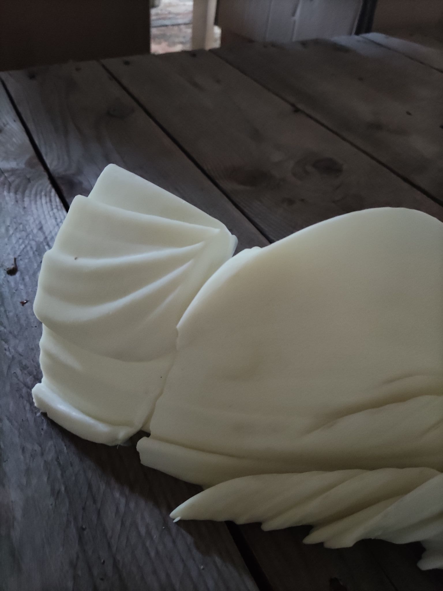

Kimlicrea Posté(e) Juin 23, 2021 Partager Posté(e) Juin 23, 2021 Bonjour, Alors que cela avait bien commencer j'enchaine maintenant les echec, J'ai notament deux problèmes: Le print colle au plateau je dois a chaque fois le décoller avec spatule et beaucoup coup de marteau. Le deuxième souci récurrent les piece ne s'imprime pas entière, une partie colle au FEP, mais curiosement ce n'est pas les premiere couche merci Lien vers le commentaire Partager sur d’autres sites More sharing options...

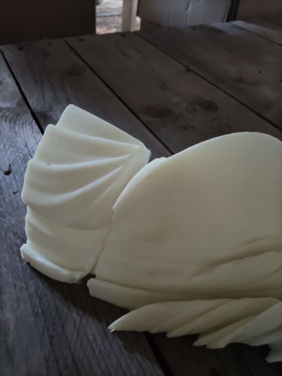

Kimlicrea Posté(e) Juin 29, 2021 Auteur Partager Posté(e) Juin 29, 2021 Bonjour, et merci de vos réponse. Pour la premiere question (le print indécrochable), c'est surtout quand j'utilise l'assise qui crée un radeau sur toute la surface, est-ce une mauvaise pratique ? Pour la seconde, je vais tester d'augmenter le temps d'exposition , je joins aussi des photos pour voir si vous avez déja une ce type de décrochage/déformation: Lien vers le commentaire Partager sur d’autres sites More sharing options...

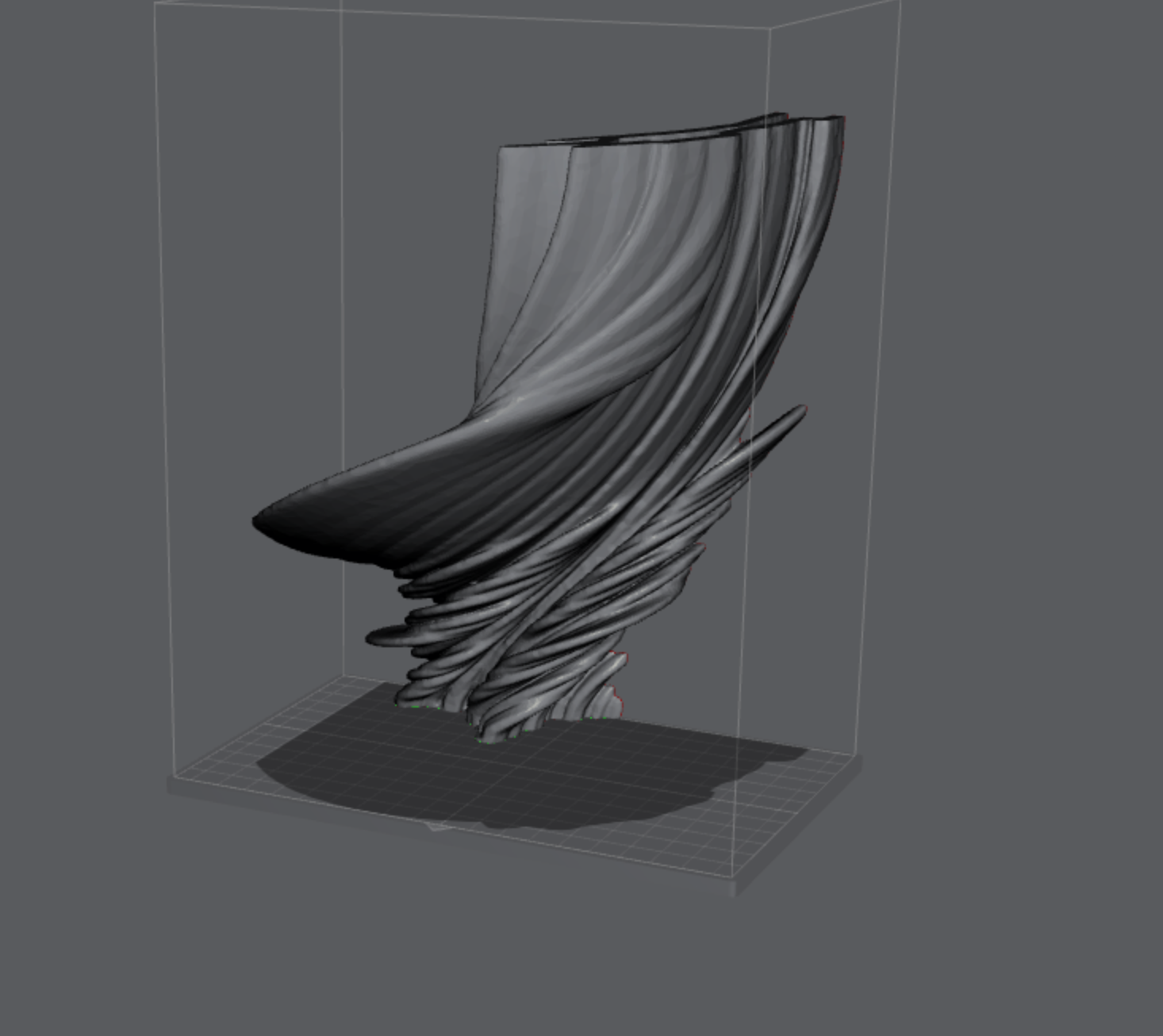

biborax Posté(e) Juin 29, 2021 Partager Posté(e) Juin 29, 2021 (modifié) Alors effectivement moi aussi quand je mettais un radeau j’avais un mal de chien à l’enlever du support. Donc perso j’évite. Pour le temps d’exposition, à tester, mais au vu de la taille de l’objet, en fait je ne vois pas bien ce que c’est, je pense plutôt à un effet ventouse. Peut-on avoir une capture d’écran de sa disposition dans le slicer ? Modifié (le) Juin 29, 2021 par biborax Lien vers le commentaire Partager sur d’autres sites More sharing options...
Kimlicrea Posté(e) Juin 29, 2021 Auteur Partager Posté(e) Juin 29, 2021 La voiçi, J'ai tester des versions avec des plus de support mais cela n'a pas grand chose. Effet ventouse ? Quel sont les solutions? merci Lien vers le commentaire Partager sur d’autres sites More sharing options...
biborax Posté(e) Juin 29, 2021 Partager Posté(e) Juin 29, 2021 (modifié) sans support cela me semble compliqué. Pour limiter l'effet ventouse, il faut incliner la pièce, mais vu la taille ça va être difficile. de plus elle me semble creuse ? non ? si les problèmes persistent imprimer de nouveau le fichier test pour voir si il s'imprime correctement. Modifié (le) Juin 29, 2021 par biborax Lien vers le commentaire Partager sur d’autres sites More sharing options...
Kimlicrea Posté(e) Juin 29, 2021 Auteur Partager Posté(e) Juin 29, 2021 En effet l'inclinaisson difficile de jouée dessus ceci est 1/8 de la pièce et ocuppe le max d'espace. Je vais tenter de blender en support , sans faire d'assise. Le truc c'est que les meme piece imprimmer (j'en ai 6 sur 8 bien imprimmer) et je n'arrive pas a faire les dernière merci Lien vers le commentaire Partager sur d’autres sites More sharing options...
biborax Posté(e) Juin 29, 2021 Partager Posté(e) Juin 29, 2021 (modifié) La partie qui est en bas, donc imprimé en premier me semble plus mince que le reste. Donc si tu peux l’imprimer la tête en bas, cette partie plus mince se trouverait imprimer en dernier. Peut –être que cela aiderait au niveau des forces. Modifié (le) Juin 29, 2021 par biborax Lien vers le commentaire Partager sur d’autres sites More sharing options...

Furcow Posté(e) Juillet 1, 2021 Partager Posté(e) Juillet 1, 2021 Bonjour, Un plateau magnétique est presque indispensable, ca évitera quasiment tous tes problèmes de décollement. Pour éviter l'effet ventouse, rien de plus simple, prévoir des trous aux début de tes zones d'évidement. Comme ca, tu pourra orienter ta pièce librement. Attention aux surexposition, cela te fait perdre en détails et peut créer des surépaisseurs non-désirées. Ce n'est peut-être pas la bonne solution. Ce n'est plus forcément un soucis par cette saison, mais la température ambiante peut aussi être un problème. ++ Clément Lien vers le commentaire Partager sur d’autres sites More sharing options...
