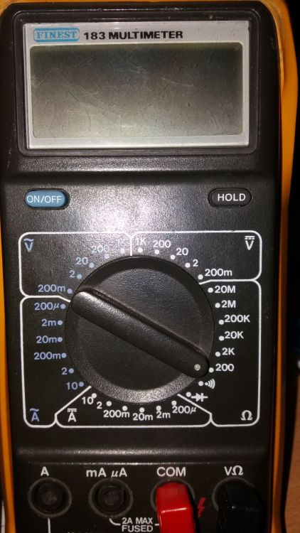

jeffcic Posté(e) Juin 28, 2021 Auteur Partager Posté(e) Juin 28, 2021 étant novice en électronique j'ai fait le photo du multimetre pour vous répondre Lien vers le commentaire Partager sur d’autres sites More sharing options...
PPAC Posté(e) Juin 28, 2021 Partager Posté(e) Juin 28, 2021 ha .. alors là je suis perdu ... car si tu a un affichage a -14°C pour une mesure de résistance de l'ordre de 130 Ohms ( au vue de la position 200 Ohms sur la photo de ton multimètres) Il semble que a la fois la/les thermistances soit défectueuse (elles ne devrait pas avoir cette valeur de résistance a ~25°C sauf si tu a des thermistances "non standard ..." ) et qu'il y ai un problème de connexion ou de la carte mère ... Pour moi, cela ne va pas être simple de résoudre le problème sans y aller a coup de changement de carte et de thermistance. car d’après se que tu nous dit et se que je comprend, les deux semble en défaut... (mais je peux me tromper ou avoir mal compris.) Lien vers le commentaire Partager sur d’autres sites More sharing options...

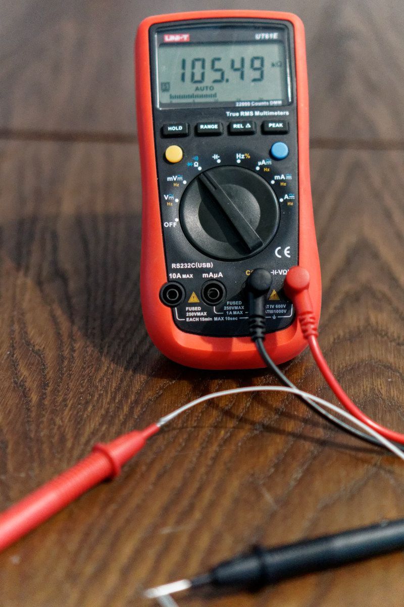

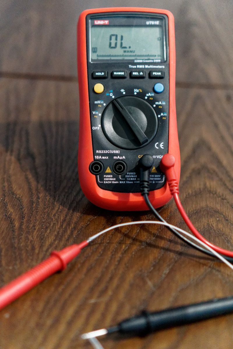

Invité Posté(e) Juin 28, 2021 Partager Posté(e) Juin 28, 2021 (modifié) À la base pourquoi as-tu changé ta hotend ? est-ce que la température fonctionnait normalement sur ton ancienne hotend ? Si oui pourquoi pas rebrancher l'ancienne thermistance le temps de faire un test ? Il y a 6 heures, jeffcic a dit : étant novice en électronique j'ai fait le photo du multimetre pour vous répondre Pour mesurer une thermistance de 100 kiloohms ton multimètre devrait être sur la plage 200k ( 200 kiloohms )et non sur 200 ( 200 ohms ) Par exemple avec une thermistance NTC 3950 100k j'obtiens une valeur de ~105 kiloohms à 23°c alors que sur la plage des ohms j'obtiens une valeur infinie ou 'OL' .. ( La résistance est trop grande pour être mesurée sur cette plage.) Il y a 4 heures, jeffcic a dit : Pour tester j'ai rebranché l'ancienne thermistance et là j'ai une valeur de 97/98 le chiffre ne reste pas stable La mesure de la résistance doit se faire sur les fils ou sur le connecteur quand la thermistance est débranchée et il ne faut pas toucher les sondes Modifié (le) Juin 28, 2021 par Invité Lien vers le commentaire Partager sur d’autres sites More sharing options...
