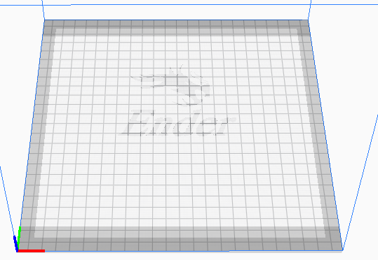

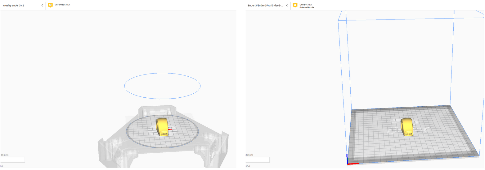

Bonjour a tous,
quand dans Cura je sélectionne mon imprimante, l'Ender 3v2, l'imprimante qui s'affiche n'y ressemble pas. Je dois sélectionner Ender 3 /Ender 3pro ... pour arriver a travailler.
Impossible aussi d'arriver a zoomer correctement sur mon objet. Le zoom se focalise sur le centre de la page et mon objet disparait vers le bas.

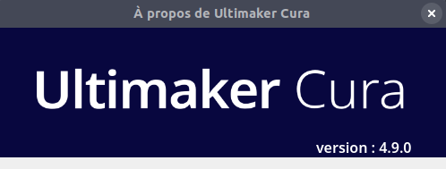

On parle de quelle version de Ultimaker Cura ?
car moi avec une 4.9.0 téléchargé via https://github.com/Ultimaker/Cura/releases (les versions installé via les "stores"  Microsoft / linux / mac, sont souvent bancale ...)

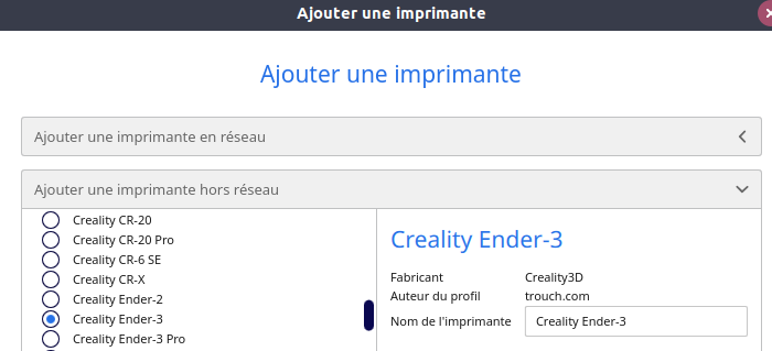

Tu l'a ajouté ou elle était déjà dans ta liste des imprimantes ? car chez moi, pas de ender 3v2 ...
(bien noter l'auteur du profil car il peut être possible d'en ajouter des perso ... c'est souvent le cas des version distribué par les constructeur d'imprimante ... pas forcement les même profiles ...)
Tu a peut être copié des définitions d'imprimante dans le répertoire ressource de cura ou tu a une distribution de cura non "standard" ...

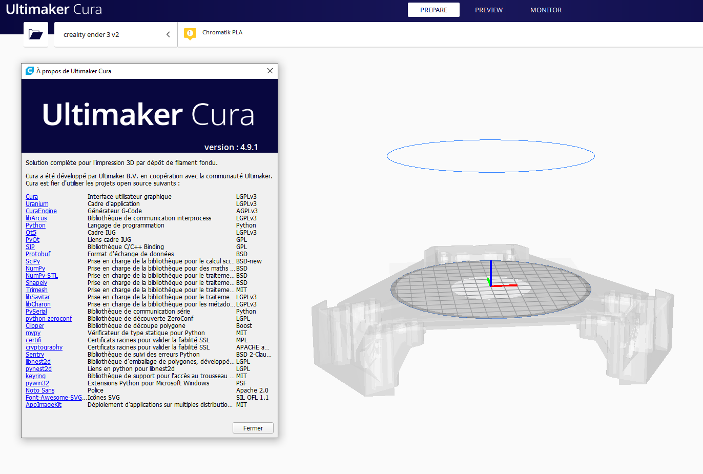

j'ai tout supprimé dans mes dossiers "programmes" et "programmes (x86)" en "désinstallant" puis manuellement.
J'ai installé la version 4.9.1 ...  et pour l'interface c'est kifkif...
no problem, je vais pas me casser la tête si ça tourne ainsi c'est bien
