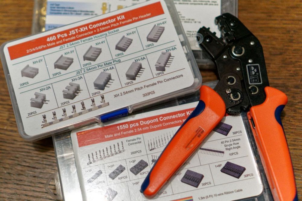

hyoti Posté(e) Juin 26, 2021 Posté(e) Juin 26, 2021 Bonsoir, Le ventilo de l'alimentation de mon ender3 v2 fait un bruit caractéristique d'une fin de vie proche. J'ai pris pour le remplacer un Sunon à palier magnétique. Connaissez vous le type de connecteur JST 2 pins à utiliser pour le branchement sur la carte : 2mm, 2.54mm entre pins, type XH, PH ou autre...? Le ventilateur de l'alimentation Meanwell 24 volts de la ender3 V2 est lui en 12 volts. Merci à vous.
Invité Posté(e) Juin 26, 2021 Posté(e) Juin 26, 2021 (modifié) Salut, pourquoi pas récupérer le connecteur de l'ancien ventilo et le mettre sur le nouveau ? [edit] ce genre de petit kit dépanne bien sinon ( si on en a l'utilité + d'1 fois ^^ ) Modifié (le) Juin 26, 2021 par Invité
hyoti Posté(e) Juin 26, 2021 Auteur Posté(e) Juin 26, 2021 Merci, je vais passer commande. Je vais en profiter pour rectifier la plaque de tôle qui est sous l'alimentation. La sortie d'air du ventilateur de la meanwell n'est pas complétement en face de la découpe de la plaque de tôle et cette dernière occulte complétement l'entrée d'air. (Dremel) Il y a 19 heures, RSF62 a dit : Salut, pourquoi pas récupérer le connecteur de l'ancien ventilo et le mettre sur le nouveau ? Salut, le sertissage de la prise de l'ancien ventilo est costaud, le dessertissage va mal se passer pour les pins je crois. d'où connecteur de rechange pour ne pas rester en carafe ou jouer du fer à souder.
Invité Posté(e) Juin 26, 2021 Posté(e) Juin 26, 2021 (modifié) Pourtant étamer 2 fils et mettre de la gaine thermo rétractable je trouve ça moins chiant que sertir ces connecteurs ^^ Si tu achètes un connecteur déjà serti et pré câblé tu vas devoir souder pareil de toutes façons. Si tu veux à tout prix mettre du neuf c'est toi qui voit mais ça ne fonctionnera pas mieux .. Modifié (le) Juin 26, 2021 par Invité
hyoti Posté(e) Juin 26, 2021 Auteur Posté(e) Juin 26, 2021 il y a une heure, RSF62 a dit : Salut, pourquoi pas récupérer le connecteur de l'ancien ventilo et le mettre sur le nouveau ? [edit] ce genre de petit kit dépanne bien sinon ( si on en a l'utilité + d'1 fois ^^ ) Merci, je suis parti la dessus, j'ai aussi des projets à finaliser avec des Raspberry pi, capteurs servo,.. et pièces3D à imprimer.
