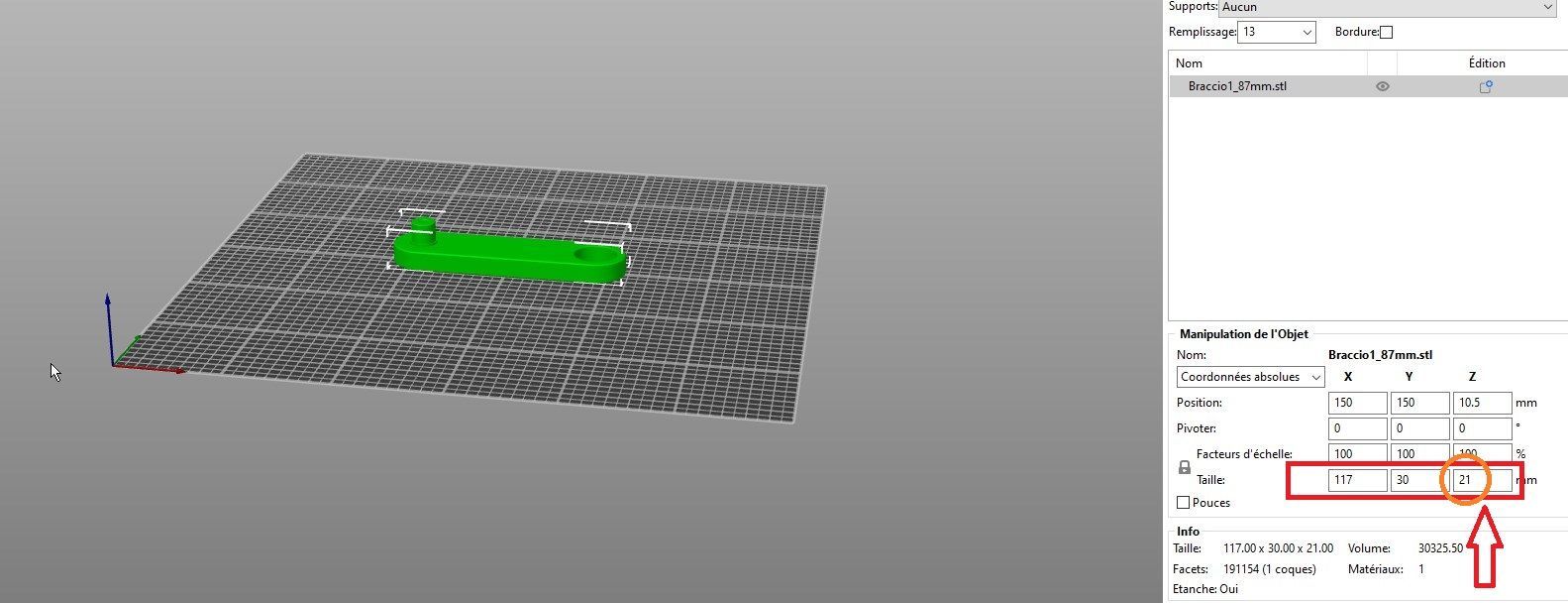

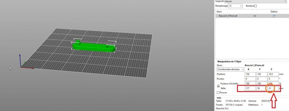

Stef67 Posté(e) Juillet 6, 2021 Auteur Posté(e) Juillet 6, 2021 (modifié) il y a 18 minutes, fran6p a dit : Il en faut 6. Chaque roulement fait 5 mm d'épaisseur (21 x 12 x 5), les bras font 11.8 mm d'épaisseur Heu... j'ai pris tes liens et les bras font 4.95 mm d'epaisseur pas 11,8 Je vais re telecharger et re verifier Edit: apres verification aucun bras ne fait 11,8. Ni dans les dossiers stock ni bmg ni aucun de tes liens. Peut etre a tu augmenté tes bras toi meme. Modifié (le) Juillet 6, 2021 par Stef67
fran6p Posté(e) Juillet 6, 2021 Posté(e) Juillet 6, 2021 (modifié) il y a 41 minutes, Stef67 a dit : Je vais re telecharger et re verifier Bizarre J'ai pourtant changé dernièrement la pile de mon pied à coulisse EDIT: il y a 41 minutes, Stef67 a dit : Peut etre a tu augmenté tes bras toi meme. C'est ce que je faisais au début pour lutter contre la presbytie Trêve de plaisanterie, je n'ai rien touché ni modifié. Je viens de recharger un des bras dans Superslicer, la hauteur en Z est de 21 mm à cause de l'ergot : Donc le problème est «tailleur» ? Modifié (le) Juillet 6, 2021 par fran6p 1
Stef67 Posté(e) Juillet 6, 2021 Auteur Posté(e) Juillet 6, 2021 Je sais pas si c'est les vapeurs de plastique, mais la j'ai tout retelechargé et effectivement les bras sont plus epais. C'est incomprehensible...
