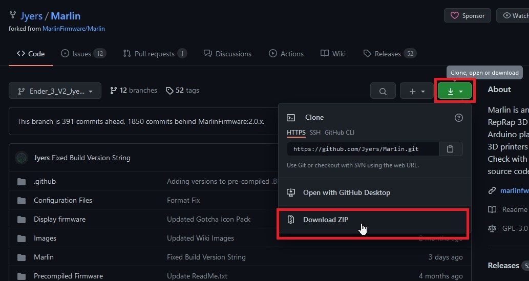

Jojo41200 Posté(e) Juin 29, 2021 Partager Posté(e) Juin 29, 2021 Bonjours j ai une ender 3 pro j ai voulu l améliorer en remplacent ma carte mère 4.2.2 pour une V 4. 2.7 avec un écrant tactile de v2 en plus d un bl touche j ai ensuite télécharger le firmware marlin avec la config et studio ect.. Mai je n arrive pas a le copier sur ma carte SD ça fait 2 semaine que je suis déçu il dise que c est simple mai je trouve pas je voudrai savoir si on peut pas trouver un fichier marlin juste à mettre sur ma carte SD pour la flasher sur mon imprimante 3d car je suis bloquer mon écrant s allumé mai la barre de chargement n avance pas comment faire aider moi svp je galère Lien vers le commentaire Partager sur d’autres sites More sharing options...

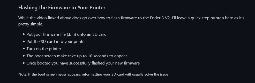

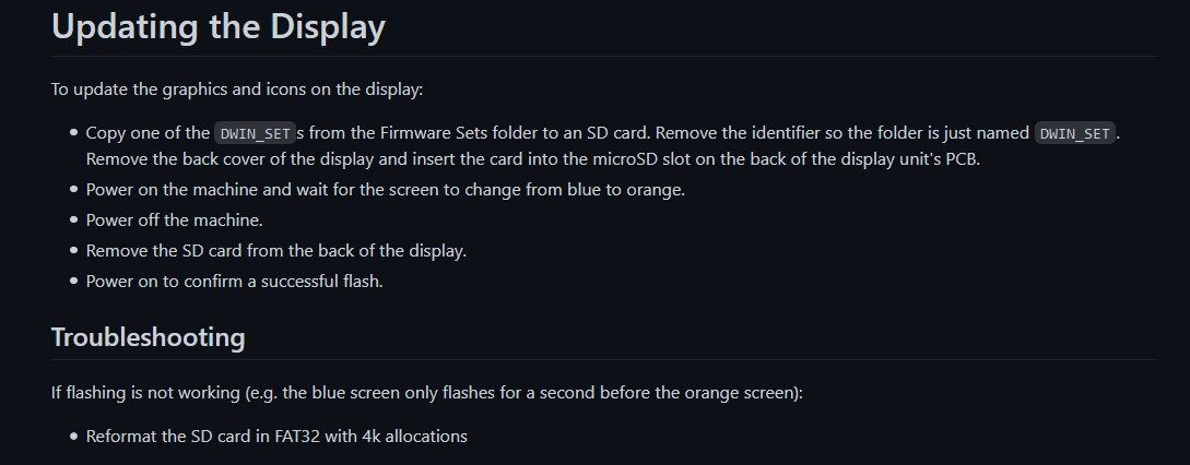

PierreG Posté(e) Juillet 1, 2021 Partager Posté(e) Juillet 1, 2021 (modifié) Bonsoir @Jojo41200. Pour installer les 2 firmwares (écran & imprimante) tu dois copier le fichier .bin (firmware de l'imprimante) sur une carte SD ( formattée en Fat32, 4096 sectors ) et copier le dossier Dwin_set aussi (firmware de l'écran). Ferme ton imprimante. Défait l'endos de ton écran. Sur l'endos de la carte électronique de l'écran, il y a un lecteur de carte SD. Places-y ta carte SD. Rebranche le cable reliant l'imprimante à l'écran et allume l'imprimante (je crois que l'écran devrait devenir bleue, et ensuite orange). Après quelques secondes, éteins l'imprimante et retire la carte SD. Allume l'imprimante, l'écran devrait afficher le menu. Ferme ton imprimante, et installe la carte SD dans la fente SD de l'imprimante. Met ton imprimante à ON, et attends quelques seconde que ton écran se rallume avec le menu. Ferme l'imprimante et retire ta carte SD. (si tu as déjà flashé ton imprimante avec ce firmware, cette étape ne sera pas requise). Normalement, si tu rallume ton imprimante, tout devrait être correct !!! Modifié (le) Juillet 1, 2021 par PierreG 1 Lien vers le commentaire Partager sur d’autres sites More sharing options...
Jojo41200 Posté(e) Juillet 1, 2021 Auteur Partager Posté(e) Juillet 1, 2021 Merci bocoup du conseillé je vais essayer ça a l aire complex comme manip et y aurait il une autre façon plus simple d intégrer mon firmware marlin sur mon imprimante car j ai le firmware marlin mai faut il que je l ouvre avec visual studio code ? Ou j ouvre le fichier marlin et je prend juste le build? Je suis débutant et un peut perdu dans toute ce manip si j arrive pas je pensse que je vais tout remettre d origine ça avait l ère d être simple en tout cas merci pour ta réponse je vais tester ça toute suite bonjours pierreG merci pour tes instruction je vien de regarder je n est pas de fente pour carte sd sur mon ecrant tactile que sur ma carte mere du coup je peut pas faire la manip que tu ma conseiller de faire ? a tu une idee a me conseiller pour installer mon firmware marlin ? Lien vers le commentaire Partager sur d’autres sites More sharing options...
PierreG Posté(e) Juillet 1, 2021 Partager Posté(e) Juillet 1, 2021 Il y a 3 heures, Jojo41200 a dit : je n est pas de fente pour carte sd sur mon ecrant tactile @Jojo41200Tu as ouvert le boitier ? le connecteur SD n'est pas accessible depuis l'exterieur du boitier, il faut ouvrir le boitier, et regarder directement sur la carte électronique... 1 Lien vers le commentaire Partager sur d’autres sites More sharing options...

hyoti Posté(e) Juillet 1, 2021 Partager Posté(e) Juillet 1, 2021 Bonsoir, Si tu me parles de la procédure de https://www.creality3dofficial.com je ne vois que les fichiers suivants sur le site. en suivant leurs indications tu mets sur la carte le fichier ender-3........bltouch.bin c'est le firmware pour la carte 4.2.7 et le le repertoire DWIN_SET (la version dezippée). Tu mets la carte dans l'imprimante pas dans la carte l'écran et allumes l'imprimante et à dieu va. Sur la ender 3 v2 tu flashes l'écran LCD en mettant la SD dans l'écran, Apparemment pour l'écran tactile comme tu as, cela se fait à partir du lecteur SD de l'imprimante. Le Dwin_set pour l'écran tactile est beaucoup plus gros que celui pour écranLCD. Ne met que que firmware et le dwin_set sur la carte SD Ender-3(pro)_ V2 - Touch Screen - V2.0.1 - HW - 4.2.7 - BLTouch.bin DWIN_SET.zip 1 Lien vers le commentaire Partager sur d’autres sites More sharing options...
Jojo41200 Posté(e) Juillet 1, 2021 Auteur Partager Posté(e) Juillet 1, 2021 Merci bocoup pour té expliquation bien précise je comprend mieux du coup j aurai jamais du mettre la car SD dans l écrant avec un autre firmware que celui d origine du coup j ai du effacé le firmware d origine je vais essayer ça demain et je vous redit si ça fonctionne merci bocoup pour votre aide hyoti Lien vers le commentaire Partager sur d’autres sites More sharing options...

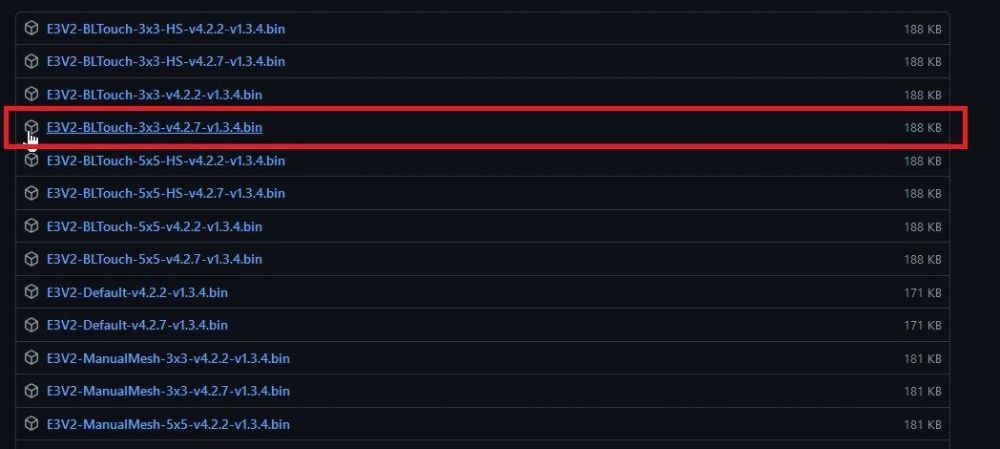

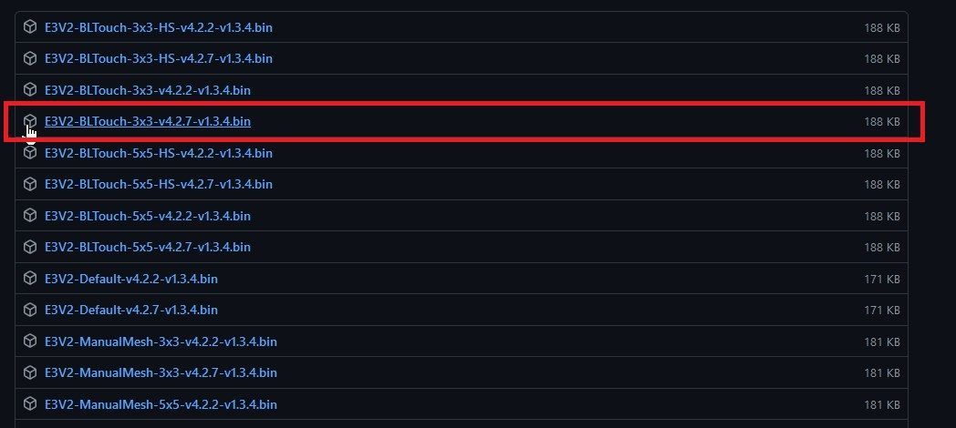

fran6p Posté(e) Juillet 2, 2021 Partager Posté(e) Juillet 2, 2021 (modifié) @Jojo41200 Bonjour, On va essayer de t'aider. En remplaçant ta carte mère par la version 4.2.7 et en ajoutant l'écran tactile, tu obtiens une Ender3 V2 Pour que l'ensemble fonctionne correctement, tu as deux flashages à réaliser: la carte mère l'écran Tant que ces deux étapes n'ont pas été faites, ça ne fonctionnera pas correctement ( à condition également que les connexions entre la carte et l'écran aient elles aussi été proprement réalisées (la vidéo des liens précédents montre comment le faire)). En plus tu as ajouté un Bltouch. Comment celui-ci a-t'il était inséré sur la carte ? Directement sur l'emplacement réservé de la carte ou via un «addon» inséré dans la fiche de l'écran LCD sur la carte ? Si ton BLT a été implanté sur la prise dédiée, plutôt que (re)-tenter de flasher le(s) firmware(s) Creality, je te propose de partir sur une version, à mon avis, plus adaptée: celle que quelques utilisateurs ont développée : le Marlin «jyers» Pour débuter récupère le firmware pour la carte mère (palpage de 3 x 3) de cette page ( https://github.com/Jyers/Marlin/releases/download/v1.3.4/E3V2-BLTouch-3x3-v4.2.7-v1.3.4.bin) Pour flasher le firmware de la carte : Traduction auto via deepl : Révélation Flashage du firmware de votre imprimante Bien que la vidéo ci-dessus explique comment installer le micrologiciel sur l'Ender 3 V2, je vais vous présenter une étape par étape car c'est assez simple. Placez votre fichier de firmware (.bin) sur une carte SD. Placez la carte SD dans votre imprimante Allumez l'imprimante L'écran de démarrage peut prendre jusqu'à 10 secondes pour apparaître. Une fois le démarrage effectué, vous avez réussi à installer votre nouveau firmware. Remarque : si l'écran de démarrage n'apparaît jamais, le reformatage de votre carte SD résout généralement le problème. Reste à flasher le firmware écran adapté au firmware de la carte. Récupères un des dossier / répertoire de ce lien. Réalise la procédure de flashage décrite ci-dessous : Traduction auto si l'anglais n'est pas «cup of tea» : Révélation Mise à jour de l'écran Pour mettre à jour les graphiques et les icônes de l'écran : Copiez l'un des DWIN_SETs du dossier Firmware Sets sur une carte SD. Retirez l'identifiant pour que le dossier soit simplement nommé DWIN_SET. Retirez le couvercle arrière de l'écran et insérez la carte dans la fente microSD située à l'arrière du circuit imprimé de l'unité d'affichage. Mettez la machine sous tension et attendez que l'écran passe du bleu à l'orange. Mettez l'appareil hors tension. Retirez la carte SD de l'arrière de l'écran. Mettez l'appareil sous tension pour confirmer que le flashage a réussi. Dépannage Si le flashage ne fonctionne pas (par exemple, l'écran bleu ne clignote que pendant une seconde avant l'écran orange) : Reformatez la carte SD en FAT32 avec des allocations de 4k. Attention à bien mettre le dossier DWIN_SET avec les fichiers qu'il contient à la racine de la carte SD et pas uniquement son contenu sinon ça ne fonctionnera pas. Le plus simple pour récupérer le dossier «DWIN_SET» pour l'écran est de récupérer l'ensemble du Marlin «jyers» sous forme d'une archive (.zip) et après décompression de renommer le DWIN_SET que tu veux utiliser. Pour récupérer le Marlin (sans les binaires précompilés du firmware de la carte), accède au lien suivant puis clique sur le bouton vert avec la flèche vers le bas et sélectionne «Download ZIP» : Tu trouveras (en étant un peu curieux) des vidéos explicatives (en anglais) dans le Wiki du projet «jyers» Modifié (le) Juillet 2, 2021 par fran6p 1 1 Lien vers le commentaire Partager sur d’autres sites More sharing options...

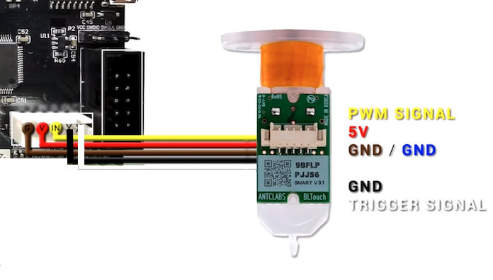

Jojo41200 Posté(e) Juillet 2, 2021 Auteur Partager Posté(e) Juillet 2, 2021 merci bocoup pour votre aide pour avant de commencer ce que vous me presenter je vous montre mon installation de ma carte 4.2.7 avec l ecrant tactile et mon BLTouch j ai fait comme les instruction du BLTouch et inverser le file rouge et bleu au debut j avai tester avec l adaptateur mai ca marcher pas je l est retirer remis comme sur la photo j avais brancher le noir et blanc sur le z alord que fallait le mettre comme sur la photo ensuite je l est allumer l ecrant rester sur le chargement du coup j ai perdu bocoup de temps a faire des manip en telechargent marlin en le modifiant sur visual studio code que mon ecrant ne reste pas sur la barre de chargement et mette l accueille tout ca pour rien alord que enfaite fallait allez sur site que j ai acheter l ecrant pour avoir les firmware et les mettre sur ma SD et dans l imprimante ce que j ai fait evidament l ecrant ce allumer avec l aceuille et mon bl touch j ai meme fait un nivellement automatique tout marcher bien juste je voulai imprimer sur cura mai ca meetait plus mon imprimante et pas le BLTouch non je savais pas comment faire du coup j ai demander de l aide on ma dit conseiller de mettre le firmware dans l ecrant et depuit j ai ce souci la voila pour les information en esperant que vous pourriez m aider sinan derniere solution racheter un ecrant Lien vers le commentaire Partager sur d’autres sites More sharing options...

pasdebip Posté(e) Juillet 5, 2021 Partager Posté(e) Juillet 5, 2021 Bonsoir, je me permet de me greffer sur ce sujet ayant exactement le même soucis suite à un chgt de l'écran d'origine sur une ender 3 pro par un écran tactile avec une carte v4.2.7. Avec le firmware proposé par Creality il y a la moitié des fonctions qui ne sont pas présente dont le calibrage de l'extrudeur que je dois refaire suite au flashage de ma carte mère pour installer cet écran . J'ai essayé de flasher l'écran avec le github de Jyers DWIN_SET et T5UIC1_V20_4页面_191022.BIN à la racine de ma carte SD mais au démarrage l'imprimante enfin le tactile est figé. Le tactile présenté sur le github de Jyers n'est pas le même que le mien . Si vous avez une idée .... Pour l'instant avec cet écran je ne peux rien faire vu qu'il est maintenant figé . J'ai essayé un retour à la config d'origine avec les firmware Creality mais ça ne prend pas. Merci Pasdebip Lien vers le commentaire Partager sur d’autres sites More sharing options...
hyoti Posté(e) Juillet 5, 2021 Partager Posté(e) Juillet 5, 2021 Il y a 3 heures, pasdebip a dit : Bonsoir, je me permet de me greffer sur ce sujet ayant exactement le même soucis suite à un chgt de l'écran d'origine sur une ender 3 pro par un écran tactile avec une carte v4.2.7. Avec le firmware proposé par Creality il y a la moitié des fonctions qui ne sont pas présente dont le calibrage de l'extrudeur que je dois refaire suite au flashage de ma carte mère pour installer cet écran . J'ai essayé de flasher l'écran avec le github de Jyers DWIN_SET et T5UIC1_V20_4页面_191022.BIN à la racine de ma carte SD mais au démarrage l'imprimante enfin le tactile est figé. Le tactile présenté sur le github de Jyers n'est pas le même que le mien . Si vous avez une idée .... Pour l'instant avec cet écran je ne peux rien faire vu qu'il est maintenant figé . J'ai essayé un retour à la config d'origine avec les firmware Creality mais ça ne prend pas. Merci Pasdebip Bonjour, Pour reflasher le firmware précèdent de la carte mère, as-tu renommé le fichier .bin, au besoin tu changes ou tu rajoutes un caractère. les 4.2.2 et 4.2.7 gardent en mémoire les noms des firmwares précédemment utilisés et les refusent s'ils portent le même nom. j'ai ramé un moment avec mon E3 V2 pour un downgrade puis upgrade avant de comprendre, merci les forums et tutos!! Pour le DWIN_SET pour le tactile rien n'a l'air d'être clair, A mettre dans le lecteur de l'imprimante ou celui de l'écran ,!!! je m'étais tâté pour passer de l'écran HD bouton rotatif de la 3v2 au tactile, j'ai la réponse!! aie aie pour l'instant. Si les Jyers ne sont pas compatible avec le tactile du moins pour l'instant. Une solution serait de remplacer l'écran tactile par l'écran HD à bouton rotatif d'origine de ender3 v2, on le trouve entre 20 25€ par exemple sur ATOM3D et ailleurs. C'est livré sans nappe. Question l'ordre des fils dans la nappe fournie avec tactile et celle pour l'écran HD est-il le même, quant à la ender 3 pro d'origine ? Lien vers le commentaire Partager sur d’autres sites More sharing options...
