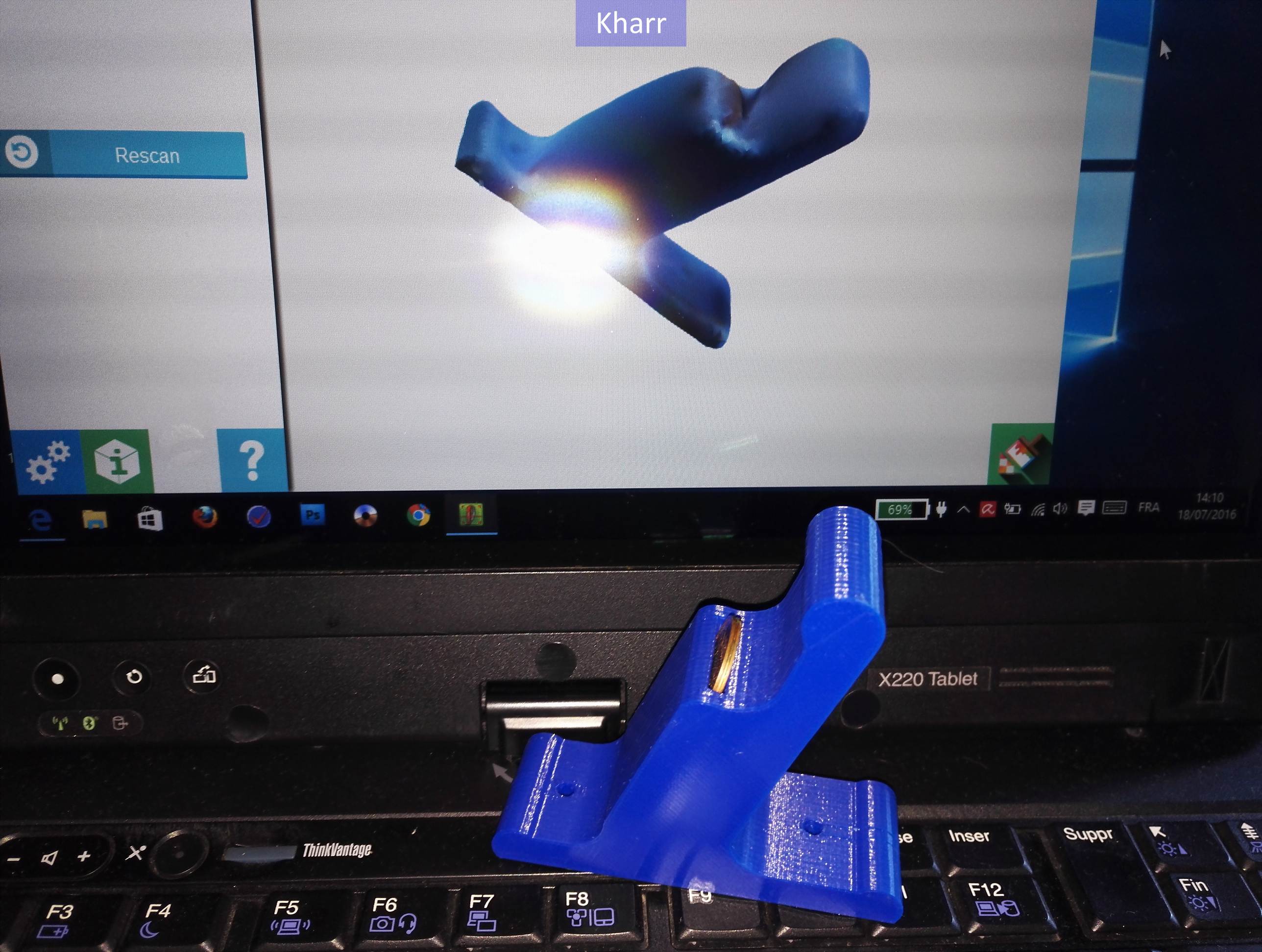

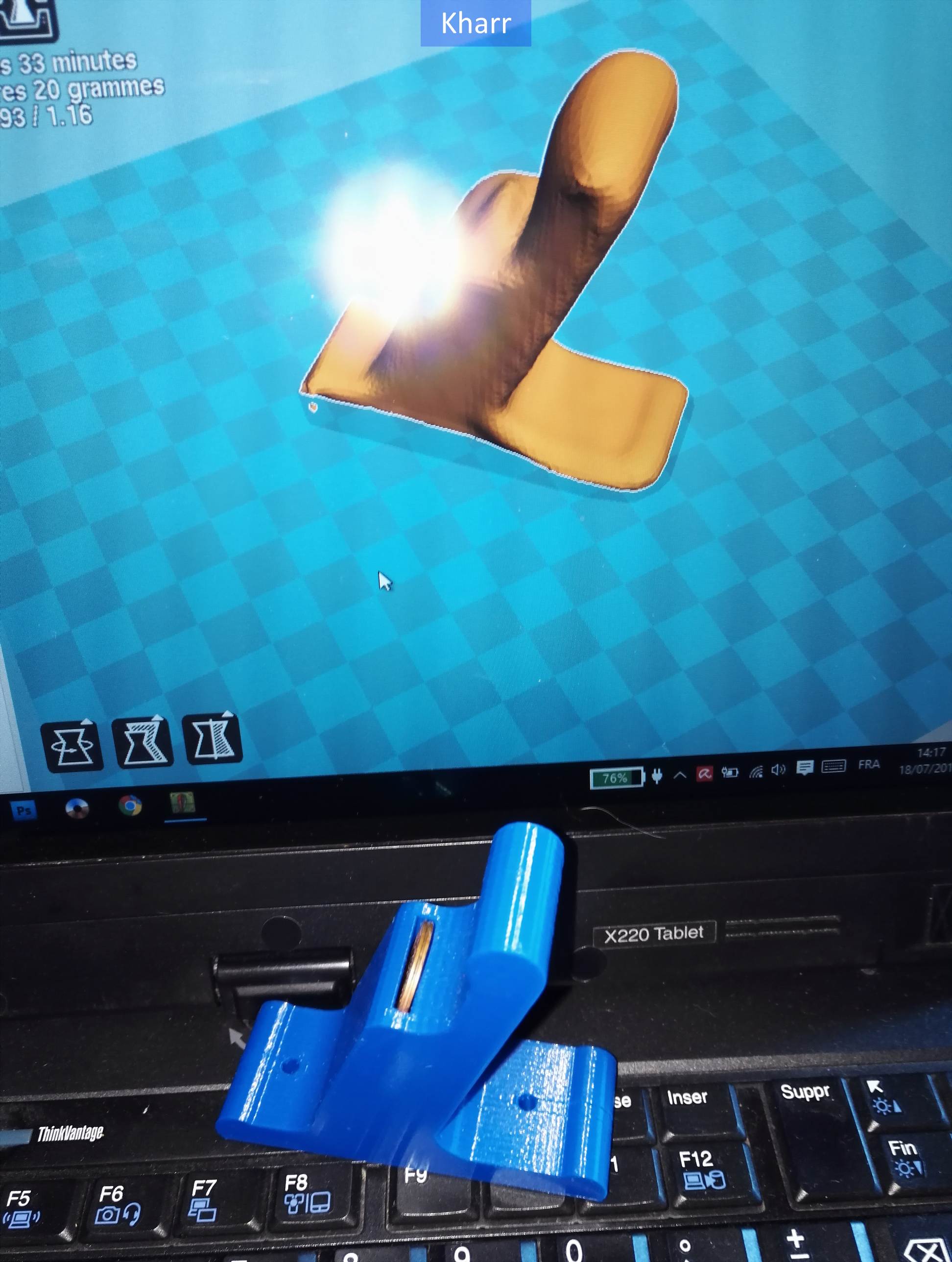

De ce fait, je n'ai pu m'empêcher de faire un test à l'arrache (grosse arrache même !), à savoir faire un scan d'un objet que j'avais sous la main (un décapsuleur mural... ça peut toujours servir !).
A mon grand étonnement, le scan a fonctionné du premier coup alors que j'avais souvenir qu'il fallait batailler longuement pour scanner avant et pour un résultat bien pourri...
Je pense fortement que la marque a du vraiment bien repenser le logiciel pour en arriver à un résultat que pour ma part, je trouve très convenable pour un scanner d'entrée de gamme.
Je vous joins deux photographies ci-dessous une fois le scan terminé sous le logiciel et l'objet envoyé à Cura pour donner une idée du rendu. Désolé pour les photographies mais comme la touche ImprEcran ne fonctionne pas sur mon X220T... on fait avec les moyens du bord !!!

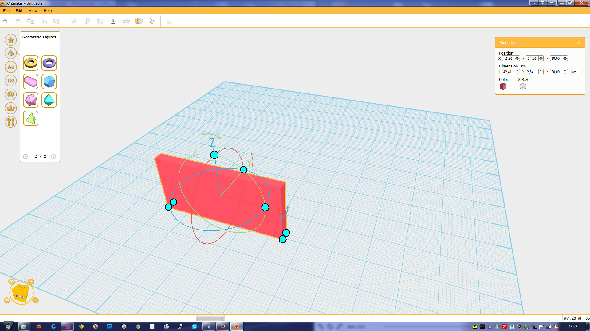

La troisième capture d'écran faite sur mon gros PC est le logiciel XYZ Maker qui permet comme son nom l'indique de créer des objets en 3D et ensuite de les sauvegarder en STL / AMF / PLY et OBJ.
@nicephore Une fois le scan terminé sous le logiciel XYZ Handy, le format de sortie est soit STL, soit OBJ.
Je suis bien content d'être tombé par hasard sur ce topic car du coup après la mise à jour je me retrouve avec un scanner fonctionnel et un bon petit logiciel de création 3D :P Cela va s'en dire que tous mes aprioris concernant le scanner se sont pour ainsi dire dissipés !!!
Seul bémol (je viens de refaire un scan sur un objet avec beaucoup de détails et là ça freezait dans tous les sens) : disposer d'un GROS PC avec énormément de RAM, processeur rapide et SSD car ça travaille dur le bouzin ! (pfff... si ça continue comme ça je vais devoir passer W10 sur le gros PC qui devrait être plus à l'aise avec les SSD, la CG GTX650 Ti, le processeur i7 8 coeurs @3.50Ghz sans OC et les 32Go de DDR3).

Entre le scan et l'objet réel, il y a quand même un paquet de différences O.o
il y a 20 minutes, Trob a dit :
Certes mais n'oublies pas qu'il s'agît là d'un scanner d'entrée de gamme... et comme bien précisé, le scan a été fait en mode rapido à l'arrache à main levée :P
