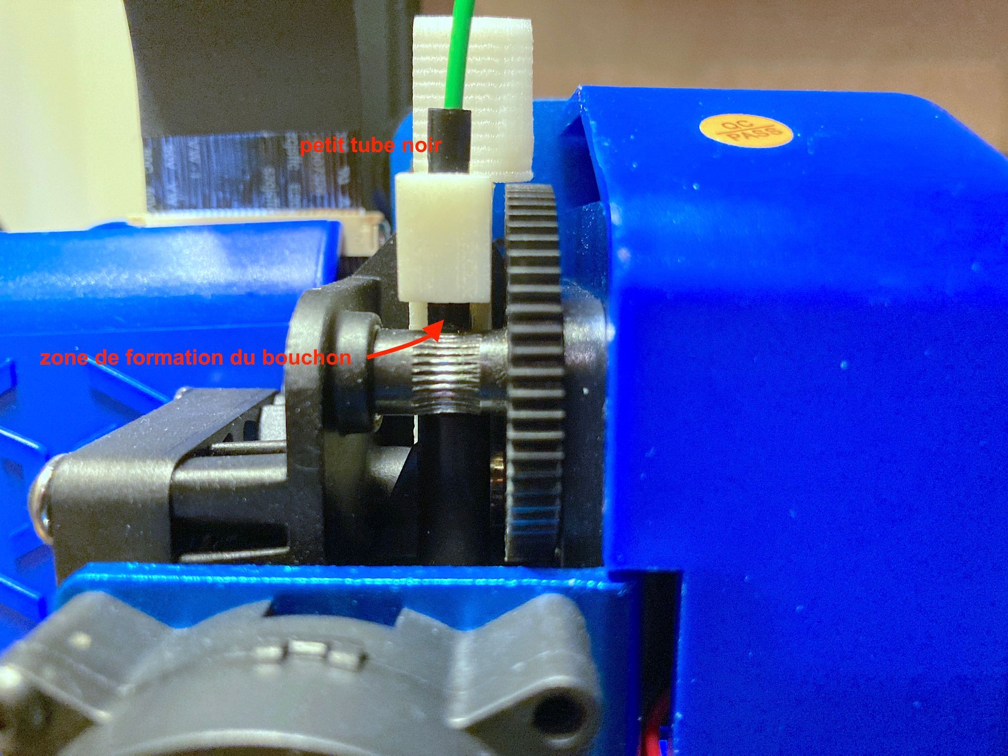

Axel Posté(e) Juillet 7, 2021 Auteur Partager Posté(e) Juillet 7, 2021 Chez moi, la procédure d'extraction du filament commence quand-même par une extrusion de quelques millimètres avant de procéder au retrait du fil proprement dit. Le bouchon se forme dans le bas, à la sortie du petit tube noir. Ce tube noir est fort coincé dans la poignée et il est difficile de l'enlever en cas de problème. Je me demande s'il ne serait pas plus judicieux finalement de retirer tout simplement ce petit tube noir dont je ne vois pas trop l'utilité. Le passage alors devient plus large : +/-4,5mm, ce qui est largement suffisant en cas de formation d'un bouchon Lien vers le commentaire Partager sur d’autres sites More sharing options...
MrMagounet Posté(e) Juillet 7, 2021 Partager Posté(e) Juillet 7, 2021 Le petit tube noir comme tu l'appel est en réalité un bout de PTFE il est placer ici pour guider le filament et éviter que le filament a la longue mange et agrandisse le troue du levier. Lien vers le commentaire Partager sur d’autres sites More sharing options...
Axel Posté(e) Juillet 7, 2021 Auteur Partager Posté(e) Juillet 7, 2021 Effectivement, c'est un argument de poids : mais si l'on dispose de la poignée alu, le ptfe ne serait-il pas moins indispensable ? Evidemment, il guide bien le fil jusqu'à l'entrée du heatbreak. Dans le meilleur des monde, le ptfe devrait pouvoir s'enlever très facilement tout en conservant sa position. Il devrait être maintenu par une petite pièce amovible qui le libèrerait en cas de besoin. Ce ne serait pas très compliqué à modéliser sur cette poignée. Lien vers le commentaire Partager sur d’autres sites More sharing options...

Savate Posté(e) Juillet 7, 2021 Partager Posté(e) Juillet 7, 2021 (modifié) La solution la plus simple étant quand même de 1) mettre la bestiole en chauffe, 2) de pousser le filament à la main en appuyant sur le levier pour fondre le bout du filament 3) et de tirer le filament (pas comme une brute et en appuyant sur le levier) Je n'utilise jamais l'écran de l'imprimante et même avec l'écran c'est quand même beaucoup plus simple en "manuel" @Axel sans le bout de ptfe à l'entrée, il doit être excessivement compliqué de mettre en place le filament, qui va aller un peu ou veut. Avec un peu d'habitude (et la méthode indiquée au dessus) il ne pose plus aucun problème Modifié (le) Juillet 7, 2021 par Savate Lien vers le commentaire Partager sur d’autres sites More sharing options...
