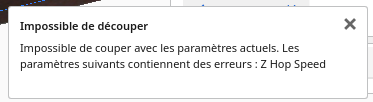

FRANDSEN Posté(e) Juillet 6, 2021 Partager Posté(e) Juillet 6, 2021 Bonjour à tous, J'ai un soucis depuis aujourd'hui Avec CURA 4.10.0 A chaque fois que je veux lui faire convertir un fichier stl (récent ou ancien), j'ai le message suivant:" Impossible de découper. Impossible de couper avec les caractères actuels. Les paramètres suivant contiennent des erreurs: Z Hop Speed." J'ai essayé de désinstaller puis réinstaller CURA 4.10.0 et réinitialiser les paramètres sans plus de succès! Si quelqu'un a déjà été confronté à ce problème, qu'il ai la gentillesse de m'éclairer, SVP. Cordialement. Lien vers le commentaire Partager sur d’autres sites More sharing options...

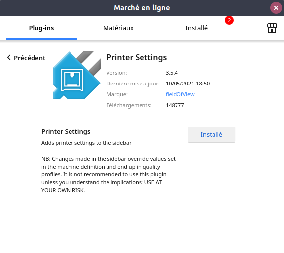

PPAC Posté(e) Juillet 6, 2021 Partager Posté(e) Juillet 6, 2021 (modifié) Salutation ! Tu dois avoir une valeur aberrante de speed_z_hop/"Z Hop Speed"/"Vitesse du décalage en Z" comparé a machine_max_feedrate_z/"Maximum Speed Z"/"Vitesse maximale Z" défini dans le fichier de profil de ton imprimante ressources/definitions/*.def.json Mais pour voir le "Z Hop Speed"/"Vitesse du décalage en Z" il faut cocher "Hop When Retracted"/"Décalage en Z lors d’une rétraction" Et pour voir le machine_max_feedrate_z/"Maximum Speed Z"/"Vitesse maximale Z" moi j'ai installer le plugin/greffon "Printer Stettings" -> Donc la version 4.10.0 semble faire plus de controles que la 4.9.* avant de découper ... car cela (avoir une vitesse du décalage en Z, supérieur a la vitesse maximale Z) passe sans problème avec la 4.9.* ... Edit : et merci j'étais encore a la 4.10.0-BETA (comme quoi, il faut souvent regarder sur https://github.com/Ultimaker/Cura/releases ils sont plutôt actif sur le github de Ultimaker cura ! ) Modifié (le) Juillet 6, 2021 par PPAC Lien vers le commentaire Partager sur d’autres sites More sharing options...
FRANDSEN Posté(e) Juillet 6, 2021 Auteur Partager Posté(e) Juillet 6, 2021 En fait, la case "vitesse de décalage en Z" n'était même pas cochée et pourtant, elle était prise en compte par le logiciel. J'ai donc coché la case "vitesse de décalage en Z" Il était affiché en rouge 10.00 J'ai écrit à la place 0.00 et tout est rentré dans l'ordre. Merci encore pour ta réponse qui m'a aiguillé vers la solution. Lien vers le commentaire Partager sur d’autres sites More sharing options...
PPAC Posté(e) Juillet 6, 2021 Partager Posté(e) Juillet 6, 2021 (modifié) il y a 14 minutes, FRANDSEN a dit : la case "vitesse de décalage en Z" Il était affiché en rouge 10.00 J'ai écrit à la place 0.00 et tout est rentré dans l'ordre. Il faut peut être éviter de mettre 0 et plutôt mettre une vitesse du genre 0.5mm/s pour cette speed_z_hop/"Z Hop Speed"/"Vitesse du décalage en Z" Et mes excuses, j'avais oublié que c'est un paramètre qu'il faut cocher pour le rendre visible. (ou mettre "Expert" ou "All" comme visibilités des paramètres. Alors bonnes impressions et bonne continuation. Modifié (le) Juillet 6, 2021 par PPAC 1 Lien vers le commentaire Partager sur d’autres sites More sharing options...
