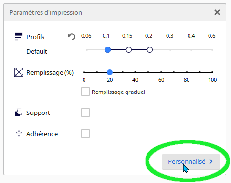

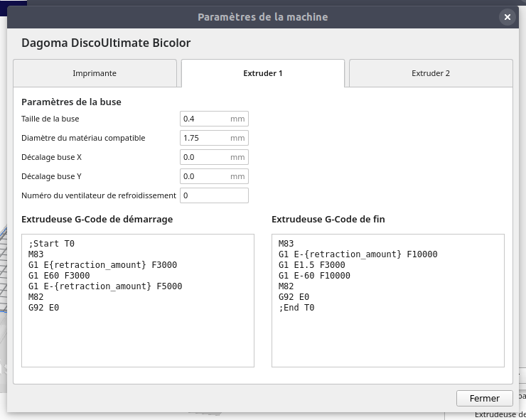

Pasqualini Posté(e) Juillet 8, 2021 Partager Posté(e) Juillet 8, 2021 Bonjour à tous, lorsque j'utilise Cura 4.91 pour découper un STL en ayant choisi un extructeur (1 ou 2), le fichier généré est inexploitable, par exemple : un grand nombre d'instructions T0 et/ou T1, également un grand nombre d'instruction "G1 E-60.0 F10000" et "G1 E60.0 F3000". Je n'ai pas de problèmes avec Cura by Dagoma, mais avec CbD on n'a pas d'action sur le réglages des supports. Quelqu'un a-t-il eu ce problème et l'a-t-il réglé ? Si vous pouvez m'aider, je vous remercie. Lien vers le commentaire Partager sur d’autres sites More sharing options...
PPAC Posté(e) Juillet 8, 2021 Partager Posté(e) Juillet 8, 2021 (modifié) Salutation ! Il semble que les il y a 29 minutes, Pasqualini a dit : "G1 E-60.0 F10000" et "G1 E60.0 F3000" soient dans le g-code de démarrage et de fin des extrudeurs ... (contruit dépuis les fichiers de définition https://github.com/Ultimaker/Cura/blob/master/resources/extruders/dagoma_discoultimate_extruder_0.def.json lors de l'ajout de l'imprimante) pour modifier cela sous cura, il faut allez regarder dans les "Paramètres de la machine" sur les onglets des "Extruder ..." (je pense que tu doit pouvoir utiliser les version de g-code de démarrage et de fin des extrudeurs de la version "Cura By Dagoma" ... voir peut etre y récupérer les fichiers .def.json pour ton imprimante et le copier dans le répertoire local de config de Cura 4.* pour lors de l'ajout d'une imprimante utiliser leurs définitions ...( il y en a plusieurs dans plusieurs répertoires et cela n'est pas forcement simple de les trouver ...) Le plus simple éditer les paramètres de la machine : Ex Sous cura 4.10.0 : bar de menu : "Paramètres" -> "Imprimante" -> "Gérer les imprimantes..." Tu sélectionne alors ton imprimante dans la liste,( clique "Activer" si besoin,) et là tu clic "Paramètres de la machine" qui te donne normalement qq chose comme cela : Et si je clic sur l'onglet "Extruder 1" j'obtiens (Il faudra regarder/modifier pour les deux extrudeurs ...) Là tu y trouve le "G-Code de démarrage" et aussi le "G-Code de fin" si il y a un ";" en début ou dans une ligne alors se qui suit le ";" est considéré comme un commentaire. si tu veux comprendre ce que fait une commande g-code et les paramètre qu'elle accepte, regarde sur : https://marlinfw.org/meta/gcode/ Modifié (le) Juillet 8, 2021 par PPAC Lien vers le commentaire Partager sur d’autres sites More sharing options...

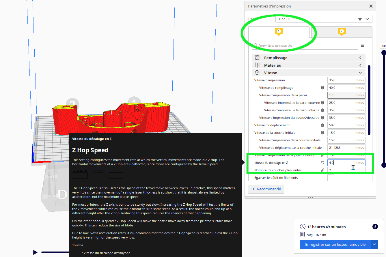

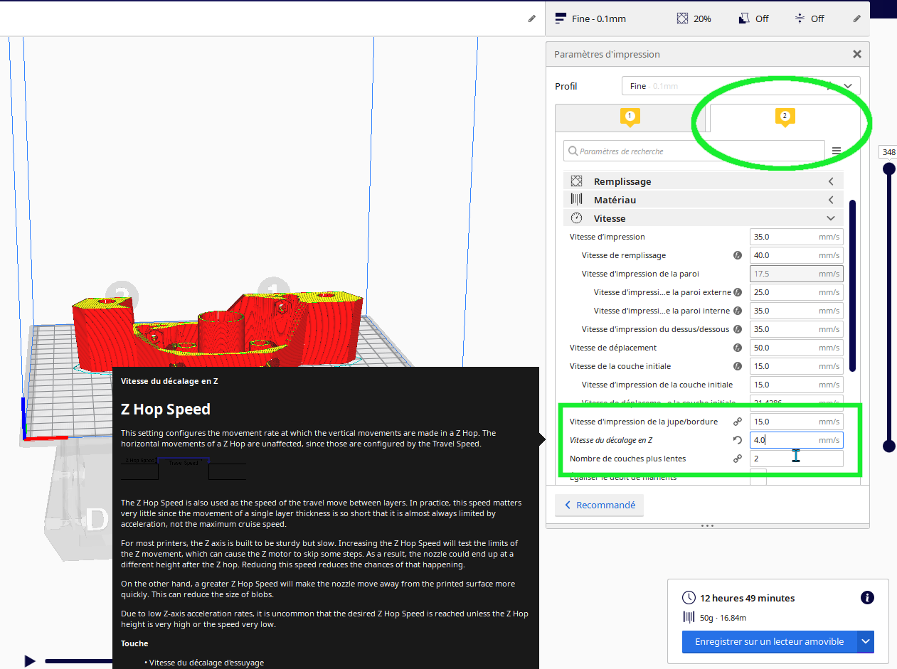

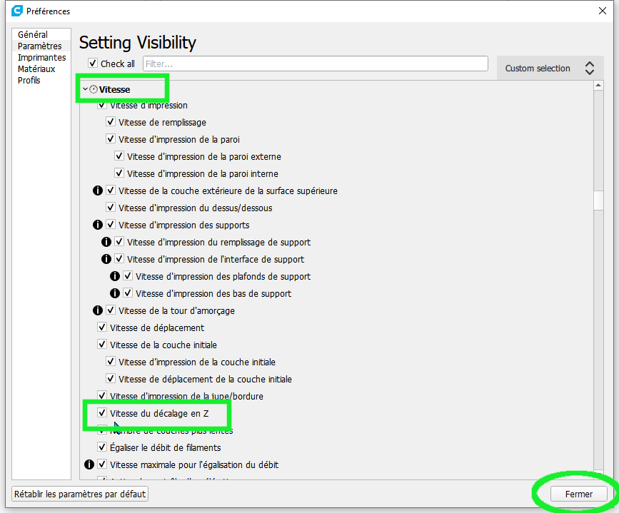

Pasqualini Posté(e) Juillet 16, 2021 Auteur Partager Posté(e) Juillet 16, 2021 La version 4.10 est sortie. Je pensais qu'elle résoudrait mon problème. Elle me pose un nouveau problème, elle affiche le message : "Impossible de découper Impossible de couper avec les paramètres actuels Les paramètres suivant comportent des erreurs : Z Hop Speed." Savez vous comment éliminer cette erreur ? Merci. Lien vers le commentaire Partager sur d’autres sites More sharing options...
Invité Posté(e) Juillet 16, 2021 Partager Posté(e) Juillet 16, 2021 Salut, DEFAULT_MAX_FEEDRATE est à 4mm/s sur Z dans le firmware de la Disco Ultimate.. il est donc logique de ne pas pouvoir utiliser des vitesses supérieures pour le déplacement de Z. Dans Cura 4.10 la 'vitesse du décalage en Z' (Z Hop Speed) sur le profil par défaut de la disco ultimate bi color est à 10mm/s. Passe à 4mm/s sur les 2 extrudeurs et tout rentrera dans l'ordre ^^ Lien vers le commentaire Partager sur d’autres sites More sharing options...
