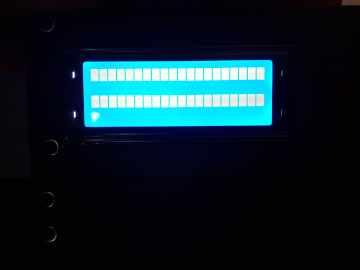

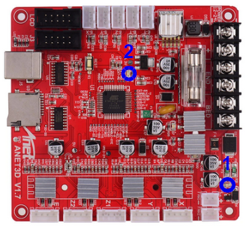

Invité Posté(e) Juillet 13, 2021 Posté(e) Juillet 13, 2021 (modifié) Bonjour, le LCD Screen affiche 20 matrices pleines par lignes, ce qui le rend inutilisable. Les ventilateurs tournent, les moteurs sont alimentés... Après avoir cliqué sur REST, le voyant 2 clignote toutes les secondes (sans s’arrêter) et 10 secondes après, le voyant 1 s'allume pendant une impulsion et reste éteint. L'écran affiche toujours des matrices rectangulaires. Une piste de code d'erreur ? Modifié (le) Juillet 13, 2021 par Alain06

Maeke Posté(e) Juillet 13, 2021 Posté(e) Juillet 13, 2021 Un tel phénomène peut avoir au moins deux ou trois raisons. -Mauvais firmware (par exemple firmware d' anet a6 sur un écran d'anet A8, les deux écrans étant différents et non compatibles ente eux). -> flashage du firmware approprié (désolé je n'ai plus le lien pour le récupérer, mais Marlin 1.1.9.1 fonctionne très bien sur cette carte, par contre Marlin 2.x se sentira à l'étroit cette carte ayant la moitié (non extensible, version physiquement bridée du microcontrôleur) de la quantité de mémoire flash d'une ramps). -Firmware endommagé (cas d'un flash échoué par exemple, le bootloader étant inutilisable). -> avec une carte arduino ou un usbasp, flasher le bootlader, puis, avec un cäble usb, flasher le firmware. -carte défectueuse. Si tu ne te sens pas de tenter les manips que j'ai évoqué, attends la réponse du vendeur... Mais vérifies quand même les branchements, on ne sait jamais.

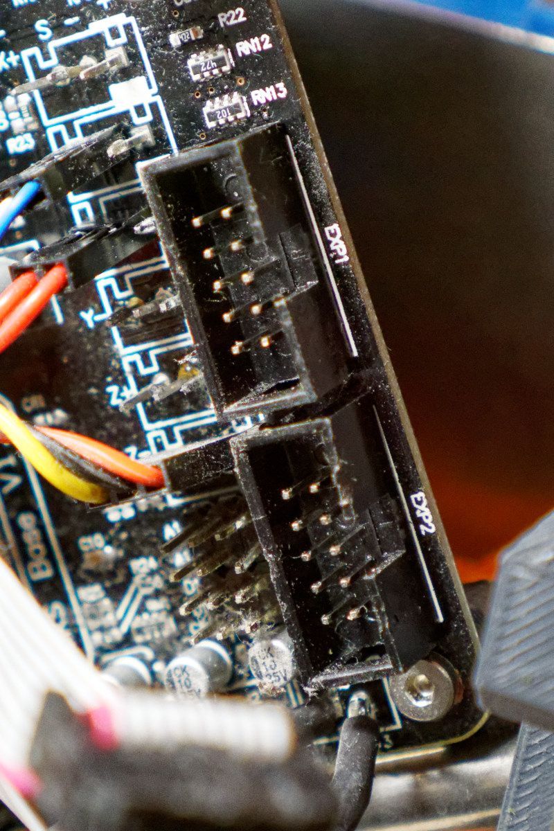

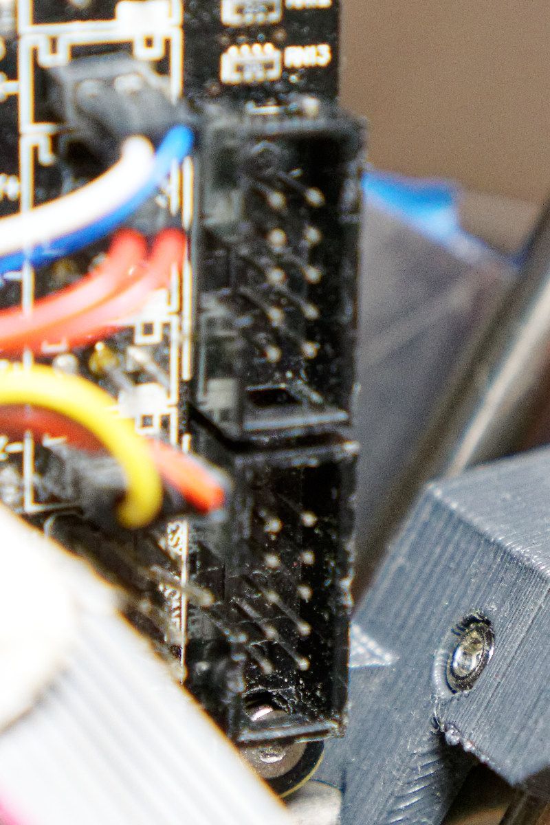

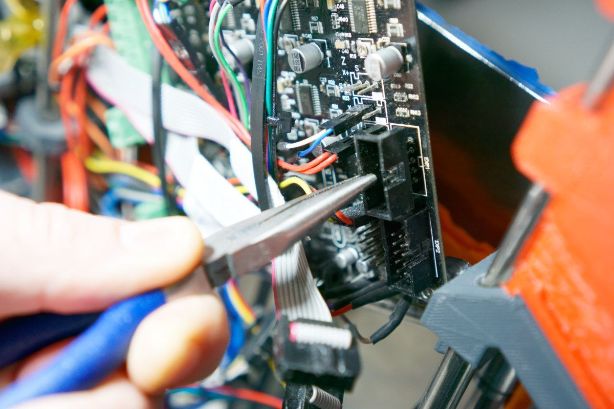

Invité Posté(e) Juillet 14, 2021 Posté(e) Juillet 14, 2021 Salut, Il est tout à fait possible qu'entre les 2 cartes le brochage des connecteurs soit inversé. Si la carte mère ne clignote pas anormalement quand l'écran est débranché c'est qu'il s'agit surement d'une mauvaise connexion. En gros avec les 2 connecteurs de l'écran on a 4 combinaisons possibles de branchements. La plupart du temps une simple modification de l'orientation des détrompeurs des connecteurs suffit à régler le problème. Il y a une manipulation très simple à faire qui consiste à retirer les connecteurs de la carte mère et les remettre à l'envers :
Maeke Posté(e) Juillet 14, 2021 Posté(e) Juillet 14, 2021 (modifié) sauf que dans le cas d'une anet a8, il n'y a jamais d'inversion, étant donné qu'ils utilisent les mêmes lcd propriétaires depuis des années. S'il a une carte anet rouge 1.0,1.5 ou 1.7 (et pour les trois versions)(et il en a bien une d'après ses photos), les brochages n'ont JAMAIS changé (et il y a un détrompeur sur le câble), seul l'espacement entre les deux connecteurs a changé (et l'A8 n'utilise qu'un seul de ces deux connecteurs). Ce qui me fait penser, @Alain06 vérifies que tu ne t'es pas trompé de connecteur, le bon est celui vers l'EXTERIEUR de la carte. Modifié (le) Juillet 14, 2021 par Maeke
Invité Posté(e) Juillet 14, 2021 Posté(e) Juillet 14, 2021 (modifié) il y a 58 minutes, Maeke a dit : sauf que dans le cas d'une anet a8, il n'y a jamais d'inversion, étant donné qu'ils utilisent les mêmes lcd propriétaires depuis des années. S'il a une carte anet rouge 1.0,1.5 ou 1.7 (et pour les trois versions)(et il en a bien une d'après ses photos), les brochages n'ont JAMAIS changé (et il y a un détrompeur sur le câble), seul l'espacement entre les deux connecteurs a changé (et l'A8 n'utilise qu'un seul de ces deux connecteurs). Ce qui me fait penser, @Alain06 vérifies que tu ne t'es pas trompé de connecteur, le bon est celui vers l'EXTERIEUR de la carte. Et du coup tu te portes garant que les vendeurs Bangood vendent des cartes mères 100% similaires au datasheet originel ? [edit] quelques liens qui feront peut être avancer le schmilblick : https://qastack.fr/3dprinting/6030/connecting-anet-a8-2004-display-to-mks-gen-lhttps://www.reddit.com/r/AnetA8/comments/mvx2sx/converting_anet_a8_to_skr_13_board_and_i_wired/https://lucasmun.me/post/lcd-problem-with-anet-a8/https://br.gearbest.com/blog/how-to/solve-anet-a8-3d-printer-black-screen-white-square-problems-2140 Modifié (le) Juillet 14, 2021 par Invité
Invité Posté(e) Juillet 14, 2021 Posté(e) Juillet 14, 2021 (modifié) Ok @Maeke c'est bien sur le connecteur externe. Au vue du premier lien de @RSF62 j'ai pris ma LCD Screen en photo et là... je constate que c'est la même référence. D'autres avant moi ont étés confrontés à ce problème. J'essaye d'exploiter tous ces liens. Merci pour votre aide. Modifié (le) Juillet 14, 2021 par Alain06
Maeke Posté(e) Juillet 14, 2021 Posté(e) Juillet 14, 2021 (modifié) Il y a 1 heure, RSF62 a dit : Et du coup tu te portes garant que les vendeurs Bangood vendent des cartes mères 100% similaires au datasheet originel ? [edit] quelques liens qui feront peut être avancer le schmilblick : https://qastack.fr/3dprinting/6030/connecting-anet-a8-2004-display-to-mks-gen-lhttps://www.reddit.com/r/AnetA8/comments/mvx2sx/converting_anet_a8_to_skr_13_board_and_i_wired/https://lucasmun.me/post/lcd-problem-with-anet-a8/https://br.gearbest.com/blog/how-to/solve-anet-a8-3d-printer-black-screen-white-square-problems-2140 Il n'y a QU'UNE source pour les cartes Anet, Anet lui-même (même chez Bangood) même les cartes sans marquages des CTC sont en réalité fabriquées par Anet..... De plus si sa carte est bien celle en photo, c'est une officielle, pas une oem non marquée. Si par contre il a pris une carte d'une autre marque, alors tout est très facile à expliquer, les lcds anet ne sont compatibles qu'avec des cartes Anet, même en changeant l'ordre des fils (même un ingénieur s'y est cassé les dents). Modifié (le) Juillet 14, 2021 par Maeke
