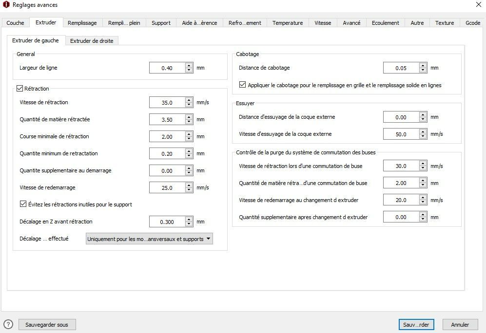

Bonjour à tous, je possède une Raise3d Pro et je veux imprimer en double extrusion (bicolor). Mon problème lors du changement de buse qui se fait sur le modèle ça me laisse une trace d'une couleur sur l'autre. Je sais pas si je me fait bien comprendre.
Je cherche un paramètre dans ideamaker qui permettait que le changement de buse ce fasse sur la tour de purge et non sur le modèle ce qui éviterait de laisser cette trace. Ou une autre technique pour éviter cela.
Merci à vous.

Bonjour @Copernic76
Voici la solution pour la tour de purge; il suffit de déterminer l'emplacement selon les dimensions du plateau pour positionner  les Axes Y et Y
ci-joint le paramétrage
a+

Merci pour ta réponse. Je vais essayer tes paramètres pour la tour de purge. J'ai pas tout à fait les mêmes.
Mais je suis pas sur que cela va permettre d'éviter le suintement léger qui survient sur la pièce. Mon imprimante RaisePro avec son système de double extrusion switch d'une buse à l'autre sur le modèle et ensuite va sur la tour de purge. Ce qui me laisse une trace sur le modèle. Je ne sais pas s'il existe un paramètre pour que ce switch ce passe sur la tour.
Une autre solution serait peut-être de modifier les paramètre de rétractation lors du changement de buse mais je sais pas trop quelle valeur serait efficace pour mon problème.

oui @Copernic76possibilité d'adjoindre un bouclier de purge pour faire barrage aux écoulements accidentels de E2 et aussi de purger l'extrudeur qui doit changer de couleur.
Un autre réglage est disponible c'est l'essuyage de la buse  qui permet de couper l'extrusion à la fin d'une ligne d'une façon précise.
Il faut aussi jouer sur le contrôle de la purge sur le système de permutation des buses typiquement pour l'imprimante Raize3d pro.
Voilà j'ai tout dis après c'est la connaissance de la machine qu'il faut associer aux réglages du Slicer.
Ideamaker est prévu pour paramétrer les imprimantes Raize avec qualité et précision; aucun soucis pour l'utilisation en final.
Pour moi Ideamaker est un des meilleurs Slicer.
ci-joint l'image d'une cible avec les réglages associés qui fonctionne parfaitement 😀 ou nous voyons le bouclier et la tour de purge avec tout çà doit fonctionner!

Mais je pense que tu comprends pas mon problème je connais bien mon imprimante et aussi ideamaker mais je trouve pas comment contrôler le switch, le moment où le E1 passe au E2, le premier ce lève et le 2ème descend. Cela se passe quand mon extruder est encore sur la pièce donc le petit peu de filament qui reste sur la buse du E2 se retrouve sur mon modèle..
Pour la suite que ce soit la tour ou le bouclier de purge tout ce passe bien. J aimerais bien juste contrôler ce switch ou contrôler la retractation pour que le E2 soit propre au moment du switch en le faisant sur la tour de purge et non sur le modèle..

Ok j'ai compris le système des buses. peut être que la réponse est là
D'où une rétraction sur E2

Oui. Apparemment il n y as pas d option sur le moment de switcher les buses.
Je vais essayer d'augmenter la distance de retraction et sûrement la vitesse pour que le filament soit assez haut pour plus couler.
Et pour le récupérer intact je vais augmenter la dimension de la tour de purge.  Je vois que ça avec les paramètres à disposition. A moins que je passe à côté d'une option.

Je trouve difficile d'obtenir de bons résultats pour des pièces en double extrusion sur cette machine surtout quand on a un Z conséquent
Cependant, je joue essentiellement sur la distance de décalage entre la pièce et la tour de purge et la rétractation
Tu as à disposition des stl sur RaiseCloud pour faire des tests
