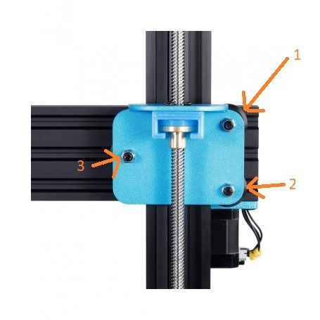

snyfir Posté(e) Juillet 21, 2021 Partager Posté(e) Juillet 21, 2021 Bonjour, Possesseur depuis peut de temps d'une Sidewinder X1, je me pose quelques questions sur le réglage des roues de l'axe Z. La barre où est fixé l'extrudeur est tenu par 3 roues de chaque coté (gauche et droite). Sur la photo en pièce jointe on peut voir le coté droit avec les roues 1, 2 et 3. Je peux régler les roues numéro 3 du coté gauche et droit pour qu'elles frottent juste ce qu'il faut la barre noire. Par contre je ne peux pas régler les roues 1 et 2 car elles n'ont pas d'excentriques. Du coup elles ne frottent pas contre la barre noire (elle tourne dans le vide). Est-ce un problème ? Il y a t'il une astuce pour régler les roues 1 et 2 ? En vous remerciant par avance. Lien vers le commentaire Partager sur d’autres sites More sharing options...
Kyrian Posté(e) Juillet 21, 2021 Partager Posté(e) Juillet 21, 2021 (modifié) Coucou Snyfir, En fait, c'est normal. Le réglage d'appui ne se fait que sur un galet (l'exentrique) par colonne qui va venir plus ou moins "pincer" le rail. Le réglage de pincement et de roulage doit se faire jusqu'à l'obtention du juste et parfait roulement des 3 galets sur la colonne. Comme dans "Maxel Qualité Filtre" : pas besoin d'en rajouter car tu vas user rapidement les galets et obtenir rapidement et à nouveau un jeu de roulement néfaste à la qualité d'impression. Bises. Modifié (le) Juillet 21, 2021 par Kyrian Lien vers le commentaire Partager sur d’autres sites More sharing options...
snyfir Posté(e) Juillet 21, 2021 Auteur Partager Posté(e) Juillet 21, 2021 Merci Kyrian, Il y a 5 heures, Kyrian a dit : Le réglage de pincement et de roulage doit se faire jusqu'à l'obtention du juste et parfait roulement des 3 galets sur la colonne. Justement, si je compresse le galet numéro 3 pour que les numéros 1 et 2 "touche" plus ou moins le rail, alors le numéro 3 est tellement serré que je ne peux plus le tourner à la main. Lien vers le commentaire Partager sur d’autres sites More sharing options...
Titi78 Posté(e) Juillet 22, 2021 Partager Posté(e) Juillet 22, 2021 Même problème que sur ma cr10s et je pense même solution. Il faut que les 2 montants verticaux du Z soient exactement parallèles et que l'imprimante soit si possible vissée sur un surface plane genre chute de plan de travail pour éviter le village du châssis. Il faut 2 cales de mêmes dimensions pour mettre entre la barre du X et le châssis pour pouvoir régler la bare du X parallèle au châssis en desserrant les vis de fixation de la barre sur le porte galets du Z si possible des deux côtés. Régler les galets Z Resserrer les vis de fixation de la barre du X puis enlever les cales Lien vers le commentaire Partager sur d’autres sites More sharing options...
papagalak Posté(e) Juillet 22, 2021 Partager Posté(e) Juillet 22, 2021 Il me semble qu'il faut aussi desserrer la vis trapézoïdale au niveau moteur pour pouvoir jouer sur l'axe X Lien vers le commentaire Partager sur d’autres sites More sharing options...
