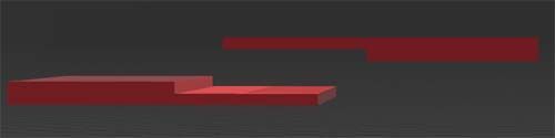

jcl44 Posté(e) Juillet 23, 2021 Partager Posté(e) Juillet 23, 2021 Je vais essayer d'imprimer un balconnet de porte de frigo car il est introuvable en pièce détachée. Comme j'ai un petit plateau (20 cm) et que la pièce fait presque 40 cm de long, je vais devoir l'imprimer en 2 parties, le plus simple est que je fasse 2 parties identiques avec effet miroir (trait rouge sur l'image). Le modèle d'origine a une épaisseur de 2 mm, je pense que je vais passer à 3 mm pour plus de solidité. Je compte utiliser du PLA 3D870. J'ai donc 2 questions : Type de colle : j'ai déjà collé des pièces en PLA avec de la colle pour tube PVC, ça tien bien mais il y a peut être mieux ? Type d'assemblage : La surface de collage était trop faible je compte coller dessous (ou dessus et dessous) une pièce rectangulaire en renfort (rectangle vert sur l'image). Un système d'encoche serait plus propre (voir capture), mais ça me semble difficilement réalisable sur une épaisseur de 3 mm, ça risque d'être compliqué à ajuster... Je prend toute suggestion sur le moyen d'assembler ces 2 pièces. C'est un balconnet intermédiaire pour des petits pots, pas pour des bouteilles, donc ça ne va pas supporter beaucoup de poids. Merci d'avance Lien vers le commentaire Partager sur d’autres sites More sharing options...
Idealnight Posté(e) Juillet 23, 2021 Partager Posté(e) Juillet 23, 2021 En colle sans hésiter la 3Doglue de chez 3donline, pas trouvé plus efficace. Tes 2 parties collées entre elles + une plaque en dessous collée aussi avec la même colle si c'est pour mettre des oeufs, beurre, mayo... ça tiendra. La colle fait "fondre" le PLA, tu en mets sur les 2 parties. Par contre pas trop au bord car ça ressort blanc par la suite ou faut très vite nettoyer . Lien vers le commentaire Partager sur d’autres sites More sharing options...

Geekdoctor Posté(e) Juillet 29, 2021 Partager Posté(e) Juillet 29, 2021 moi j'aurais fait un rebord pour ajuster les 2 pièces et me passer d'une autre pièce j'ai vu sur leur site que c'est un model avec une tige en fer pour distribuer proprement la colle. si jamais tu rencontres un soucis par la suite pour t'en servir de nouveau et que la colle ne sort pas. moi sur ce genre de produit, j'enlève avec une pince la tige sans la déformer et je la passe entièrement à la flamme d'un briquet pour faire fondre la colle. tu pourras voir la colle brulée et les vapeurs sortir, une fois refroidi je la remets en place.Fait le dehors ou près d'une fenêtre pour ne pas trop respirer les solvants... C'est ce que je fais souvent pour mes colles faller... personnellement pour le pla, j'utilise de la super glue classique de chez action 1 Lien vers le commentaire Partager sur d’autres sites More sharing options...
Idealnight Posté(e) Juillet 29, 2021 Partager Posté(e) Juillet 29, 2021 @Geekdoctor sur une pièce de 2mm d'épaisseur voir 3 comme il veut faire cela fait 1/1.5mm pour chaque partie avec risque que tout ne soit pas plan je me suis dit ça vaut pas le coup de s'embêter . 1 an que ma colle est ouverte jamais de problème pour la rouvrir si cela peut rassurer , c'est vraiment une super colle pour le PLA d'ailleurs elle est faite pour. Lien vers le commentaire Partager sur d’autres sites More sharing options...
Geekdoctor Posté(e) Juillet 29, 2021 Partager Posté(e) Juillet 29, 2021 il veut la faire en 3mm avec 1 renfort en plus en dessous(3+2 ou 3+3), pour faire ça il peut partir sur plus épais pour son bac. Il faudrait à l'occasion que je la teste cette colle... ^^ Lien vers le commentaire Partager sur d’autres sites More sharing options...
RFN_31 Posté(e) Juillet 29, 2021 Partager Posté(e) Juillet 29, 2021 @Idealnight : Oui mais prix + frais d'envoi alors que de la cyano "de base" suffit ?!? A moins que tu ais une adresse en France ? @jcl44 : moi je ferais un chevauchement comme le propose Geekdoctor mais avec un renfort (une simple plaque) en dessous car parfois ce qu'on met dans ces balconnet peut être lourd... Lien vers le commentaire Partager sur d’autres sites More sharing options...
Idealnight Posté(e) Juillet 29, 2021 Partager Posté(e) Juillet 29, 2021 @RFN_31, je pense que tu n'as pas testé cette colle et perso a l'époque j'ai commandé un stock qui va me faire 2/3 ans donc le rapport est plutôt bon. Je n'ai pas fait de test de solidité mais je suis casi sur que la cyano est moins résistante, cette colle est surprenante et je suis loin d'être le seul a en vanter ses qualités . @Geekdoctor alors si tu rajoutes une plaque en plus du chevauchement ok mais là je te dirai est-ce vraiment utile, j'ai collé un amortisseur en PLA d'un monster truck pour mon fils de 3 ans et le collage résiste depuis 1 an a tout ce qu'il lui fait subir Lien vers le commentaire Partager sur d’autres sites More sharing options...
Geekdoctor Posté(e) Juillet 29, 2021 Partager Posté(e) Juillet 29, 2021 Fait une pièce crash test, et vois ce qu'il résiste le mieux avant de te lancer dans le design de toute la pièce... tu mets en porte à faux au dessus du vide et tu poses un truc lourd (brique, bouteille eau... ) juste sur ta jointure et tu verras les améliorations à apporter à ta version finale... ^^ Pourquoi j'ai regardé les bobines de Pla de 3donline, maintenant elles me font de l’œil... Lien vers le commentaire Partager sur d’autres sites More sharing options...
