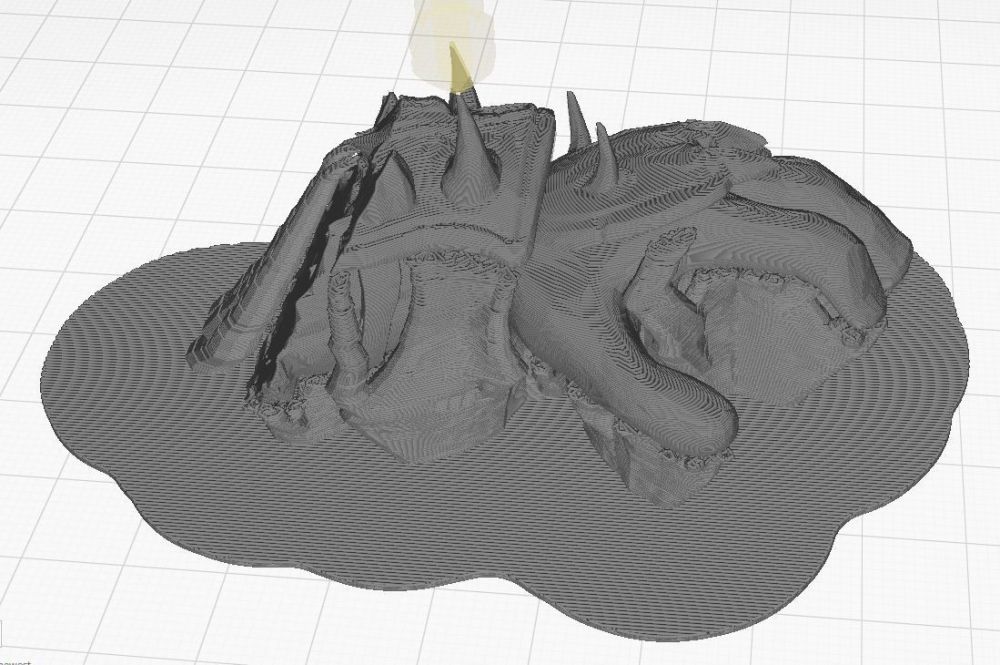

elle imprime le support dès fois dans le vide
Si tu vérifier l' aperçu après découpage sous cura, cela imprime vraiment dans le vide ? si oui alors il y a peut être des trucs a revoir dans les paramètres pour le découpage. (angle de port a faux, densité des support, ... ?)

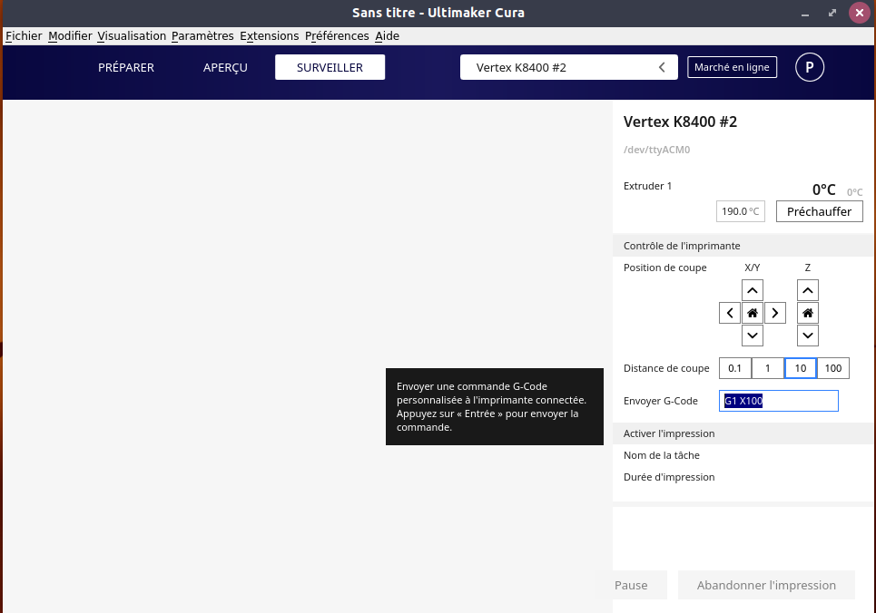

Il y a aussi sous cura si il arrive a se connecter en USB a l'imprimante un petit champ de saisie de commande g-code (onglet control) mais Ultimaker cura n'a pas de console de log qui affiche les retours/message de l'imprimante qui sont souvent très utile comme le résulta d'un M503 pour avoir entre autre les steps/mm de l'extrudeur.

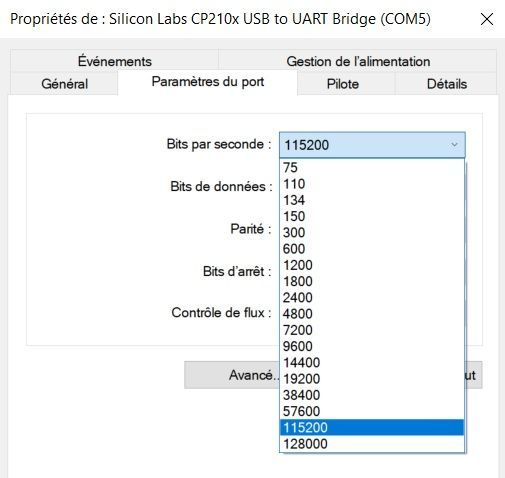

sur Pronterface mais impossible à connecter mon imprimante dessus (pourtant j'ai installé le pilote sur mon ordinateur).
Retrouve tu bien un nouveau port COM (avec un numéro de port et sans "!" )quand tu branche l'USB dans le gestionnaire de périphériques pour utiliser le bon sous Pronterface, a tu testé d'autre vitesse de connexion 250000 et 115000 sont souvent les plus utilisé.
Sinon il faut savoir que le port Série ne peut être utilisé que par une seul application a la fois, il doit être libéré pour qu'une autre l'utilise or Ultimaker cura se connecte automatiquement au port COM, donc il faut le fermer pour qu'il libère le port (aussi des fois il faut redémarrer Windows si aucun application n'utilise le port COM mais qu'il n'est pas dispo ...)
Le support est bon à mon avis. Je pense que c'est mon imprimante.

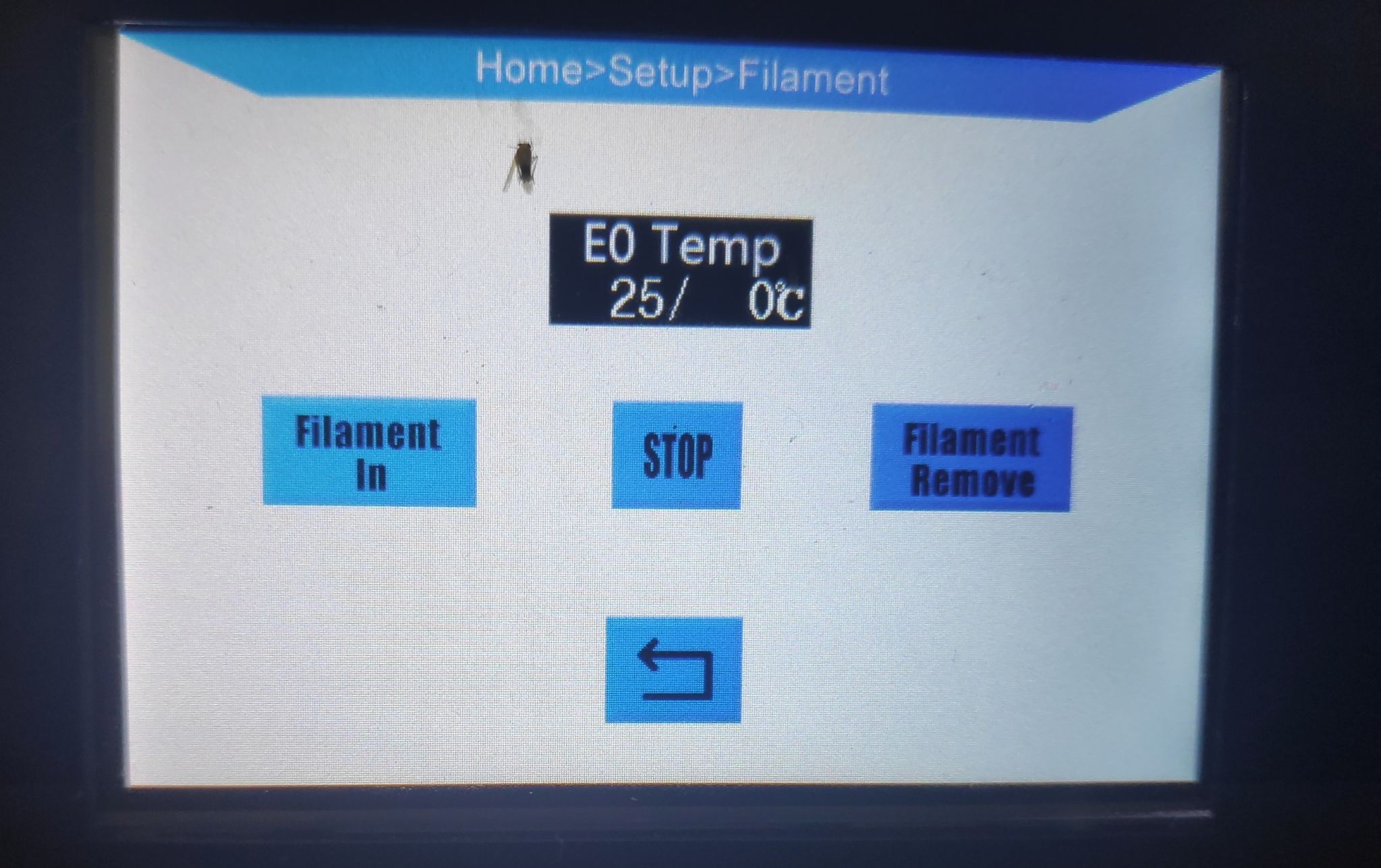

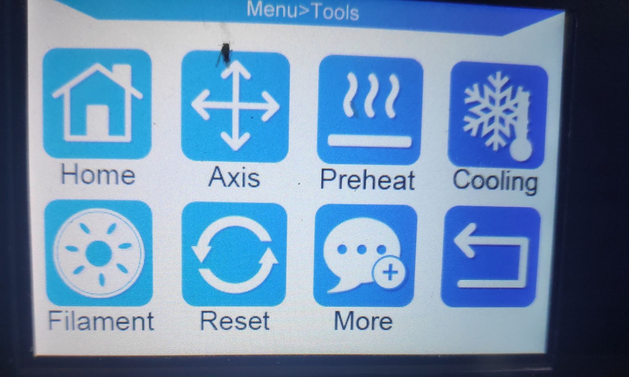

a quoi ressemble ton écran de l'imprimante et tu a quoi comme menus / icônes sur cette écran ?
Justement, j'ai passé pas mal de temps à vérifier toutes les options et je n'ai rien trouvé de concluant.
 Je n'ai pas trouvé l'option encore, il faut que je cherche encore plus dans les détails dans Cura.

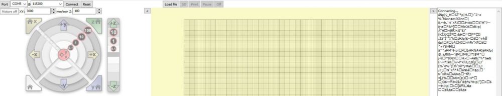

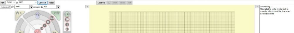

Concernant Pronterface, lorsque je branche l'USB et que j'ouvre le programme. L'imprimante sonne. J'ai configuré comme il faut le port. Voir image 6 et 7. Ensuite lorsque je clique sur Connect, l'imprimante sonne et il y a ce message d'erreur qui apparaît. C'est frustrant 😞 . Je ne comprends pas ce que je fais faux.
6.Drivers.JPG.18d159809f822484fe7ff9f2b48f40f4.JPG7.Drivers.JPG.b60c205efdf216872ea166c8a90b534b.JPG8.Pronterface.thumb.JPG.89f208d151560b769a4520cf8858293f.JPG

Sous Pronterface, tu a un message qui se termine avec "due to an invalide baudrate" c'est surement car tu utilise comme vitesse "@ 9600" (juste a coté du port COM5)
Bien souvent sur les imprimante 3D c'est 250000 ou 115200 pour la vitesses mais cela dépend de se qui a était configuré dans le firmware. cf https://marlinfw.org/docs/configuration/configuration.html#baud-rate
Pour l’écran merci pour les photos ... malheureusement je ne connais pas cette écran / affichage. Donc je ne vais pas pouvoir t'aider là dessus. (tu a peut être un mode émulateur d'écran 128x64 qui donne un menu marlin peut être plus complet, si tu fait un clic long (+de 3 secondes) sur l'encodeur si tu en a un. Mais je ne suis pas sur de mon coup. )
Mes excuses c'est via "l'onglet" "Surveiller" ...
Enfin , pour les supports tu semble avoir une distance avec l'impression trop importante ... regarder les paramètres avec comme visibilité des paramètres a expert ?
Et tu peux éventuellement mettre disons 20% de densité pour les supports arborescents ...

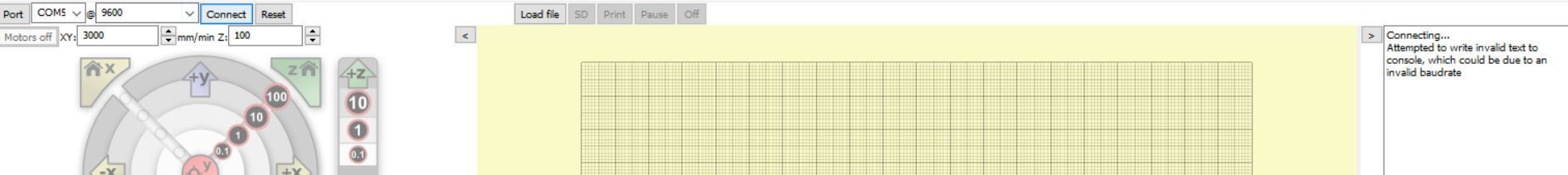

J'avais testé plusieurs valeurs dont la 115200, voici ce que cela me fait (le message d'erreur est encore pire):
Non vraiment, j'ai cliqué partout et aucun mode émulateur ou autre 😞

il y a 33 minutes, djedefhor a dit :
en fait oui ... mais non ... c'est juste que tu te trouve pas encore a la bonne vitesse et cela fait que les caractères sont mal décodé ...
et a @ 250000 sous pronterface ?
Sinon je ne suis pas sur de mon coup (actuellement pas sous windows) mais modifier le baudrate du périphérique ici
Il y a 2 heures, djedefhor a dit :
 ... ne doit pas impacter le truc ... pour moi c'est les valeurs par défaut utilisé par Windows si on ne lui donne pas des valeurs spécifique de paramètres lors de l'ouverture du PORT . En principe Pronterface en spécifie ...

Euh... Dans les paramètres du port ton débit est à 9600. Il faudrait le passer à 250000 comme mentionné plus haut pa
il y a une heure, PPAC a dit :
Justement sur 250000, je ne peux pas modifier sous Windows... Le maximum que je puisse mettre, c'est 128000. Il n'y a pas 250000
Par contre dans Cura, j'arrive à connecter l'imprimante. C'est juste dans Pronterface qu'il y a cette erreur....

il y a 8 minutes, djedefhor a dit :
mes excuses je me suis mal expliqué. c'est sous pronterface qu'il faut mettre 250000.
Modifier les "bits par seconde" sous du driver Windows n'a normalement il me semble pas d’incidence que se soit a 9600 ou autre ...
Aussi on est bien ok sur le fait que le COM5 disparais du gestionnaire de périphérique quand le câbles USB n'est pas branché entre l'ordi et l'imprimante ?
Lien vers le commentaire
Partager sur d’autres sites
il y a 9 minutes, PPAC a dit :
C'est bon 🥳, cela a joué!!!! C'était juste ça. Il avait besoin de la valeur 250000.

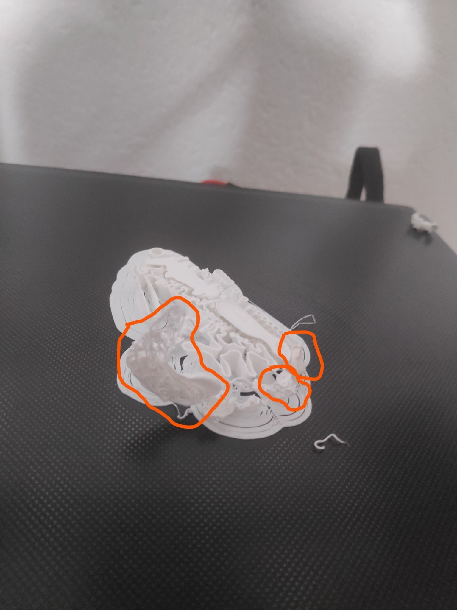

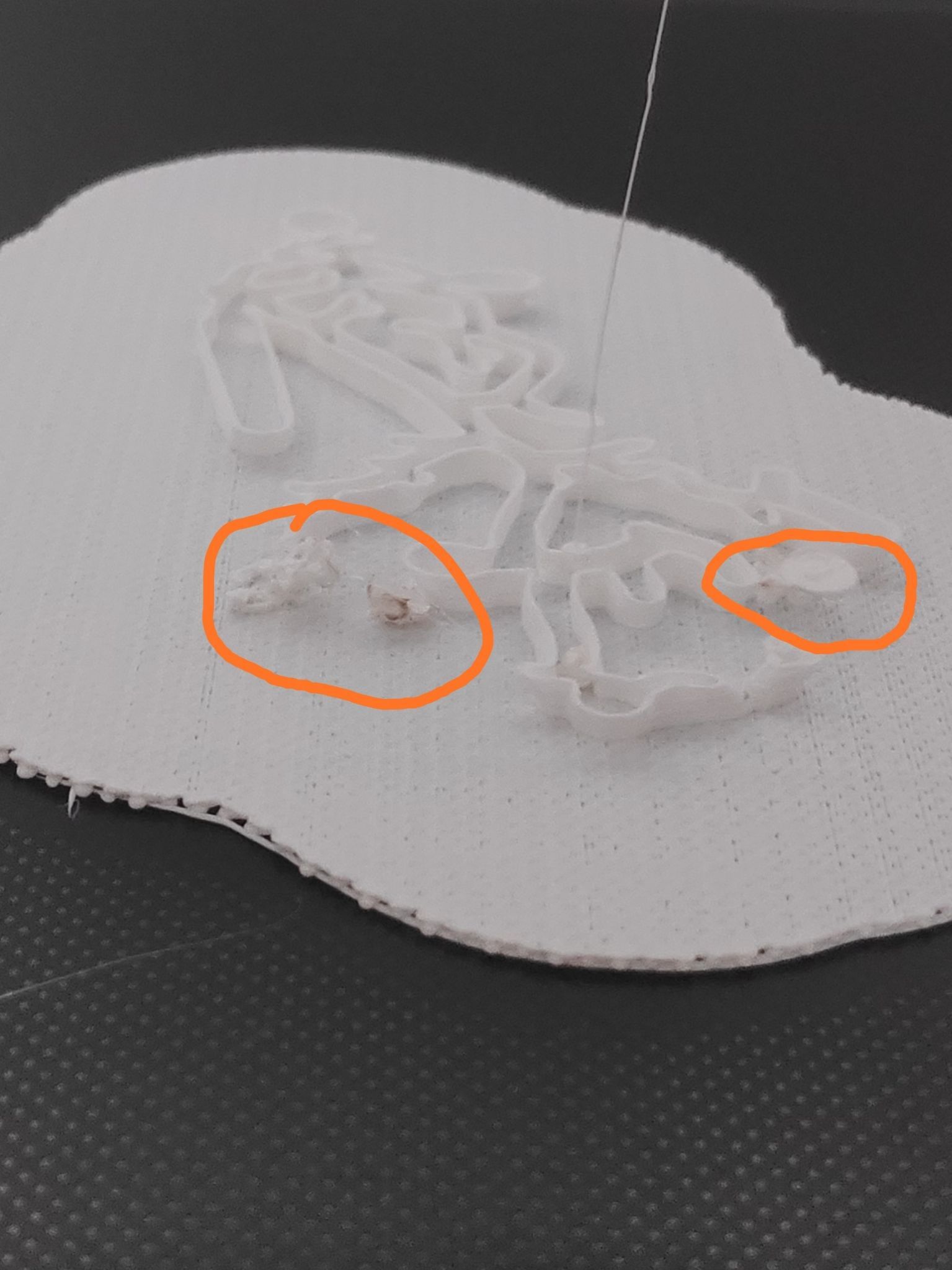

J'ai effectué les réglages avec les extrudeurs, c'est correctement calibré. J'ai fait quelques impressions et voici les résultats:
La main d'Arthas, j'ai finalement opté pour une impression verticale que horizontale. Elle a bien imprimé mise à part le support en spaghetti devant (ce qui a heureusement eu aucun impact sur le reste)
2ème impression. Elle a été plus problématique. En effet, j'ai fait une impression cette fois-ci horizontale. Au bout de 1 cm de hauteur, l'imprimante a décalé le support de 1 cm. C'est pourquoi je me trouve avec ce décalage (je ne sais pas pourquoi elle a fait cela).
Décalage de 1 cm sur le bras
Les cheveux n'ont pas adhérés au support en radeau. Il a créé des spaghettis et ensuite cela a tenu
Autre exemple de spaghetti:
Du coup, je ne comprends pas pourquoi il n'arrive pas à créer correctement l'impression sur le support. Il me semble qu'il y a une mauvaise adhérence....
Je vous remercie d'avance pour vos réponses (je suis un peu désespéré)
