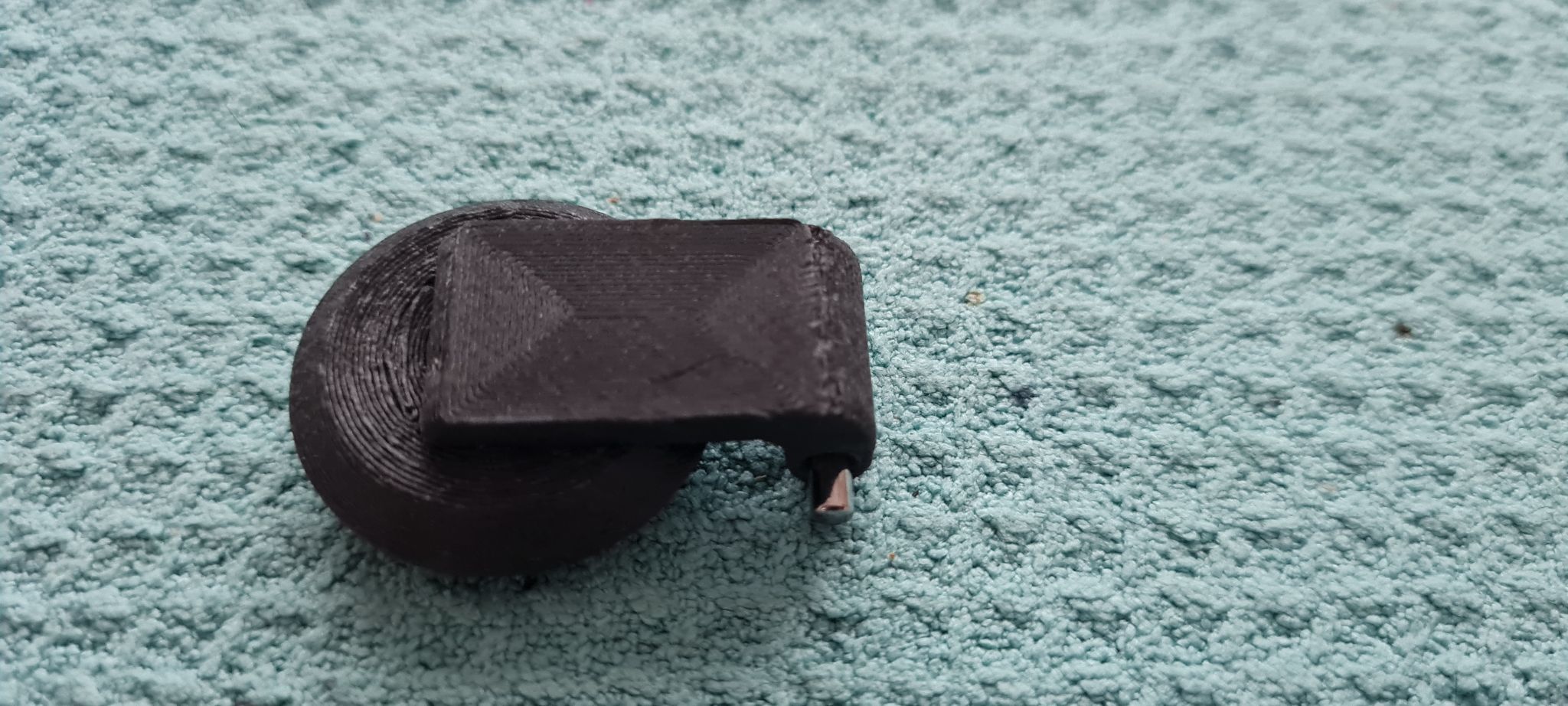

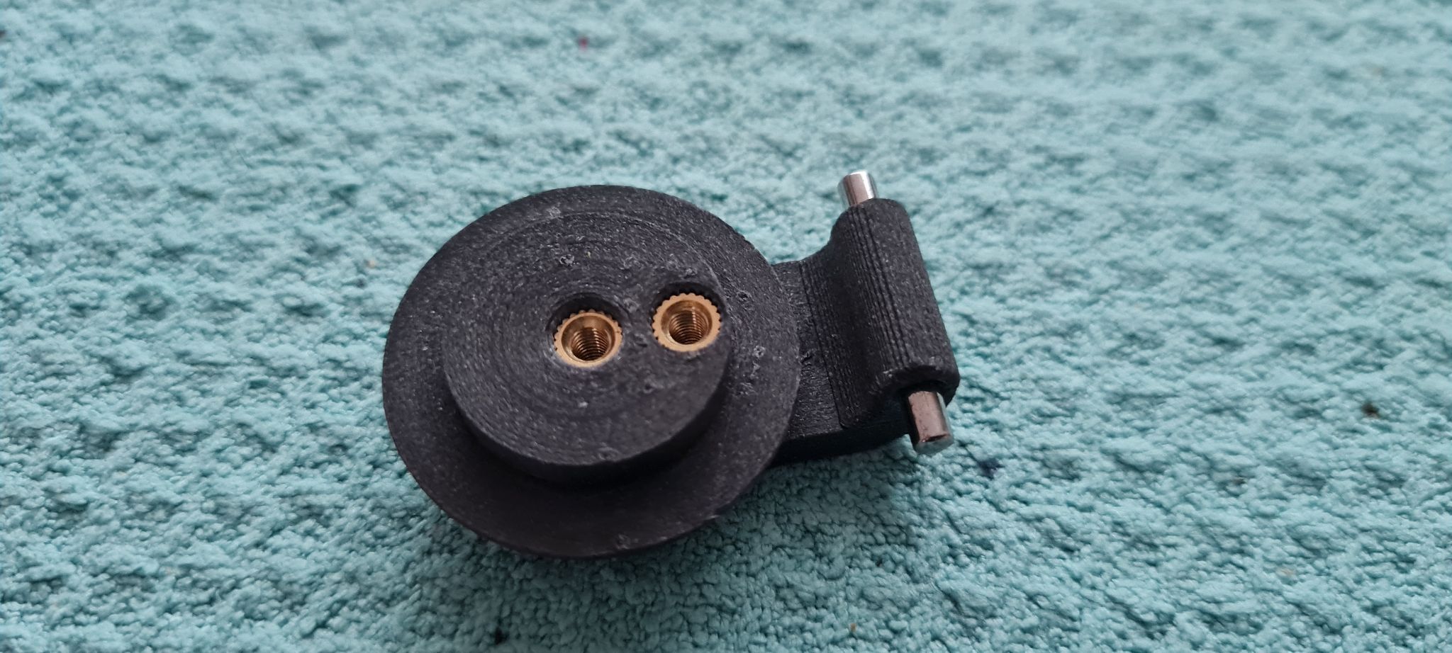

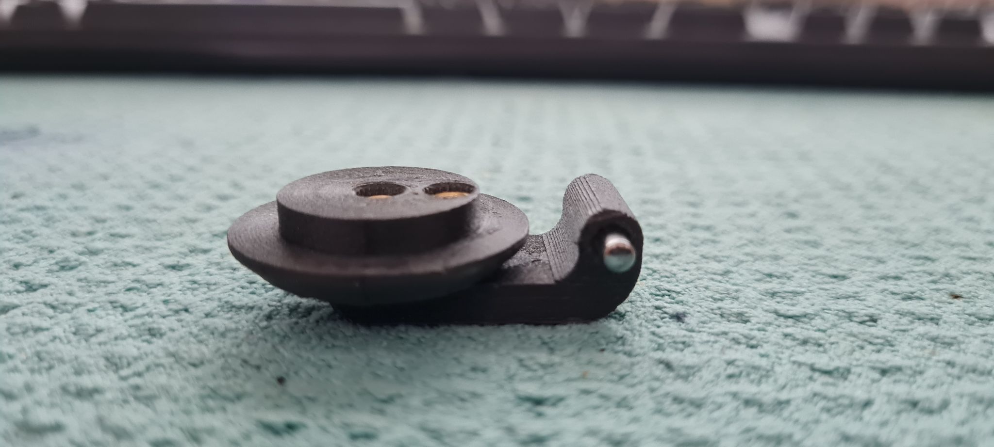

Jeje74 Posté(e) Juillet 30, 2021 Partager Posté(e) Juillet 30, 2021 (modifié) Salut, j'ai fais ma 1er impression avec ce fil carbone ,le résultat est vraiment bien pour un premier essai ,l'avantage de ce fil est sa résistance, que j'ai besoin pour ces pièces (x2) qui vont servir de charnière pour une petite porte vitré de 540mm x 410mm x 4mm (Dimension de la pièce environ 30nn x 30mm x 11,5mm) Un peu de défaut sur la face ou il y avez le support mais rien de grave je vais affiner un peu les paramètres voici mes paramètres d'impression pour cura 4.10 a vos avis carbonfil.curaprofile Modifié (le) Juillet 30, 2021 par Jeje74 Lien vers le commentaire Partager sur d’autres sites More sharing options...

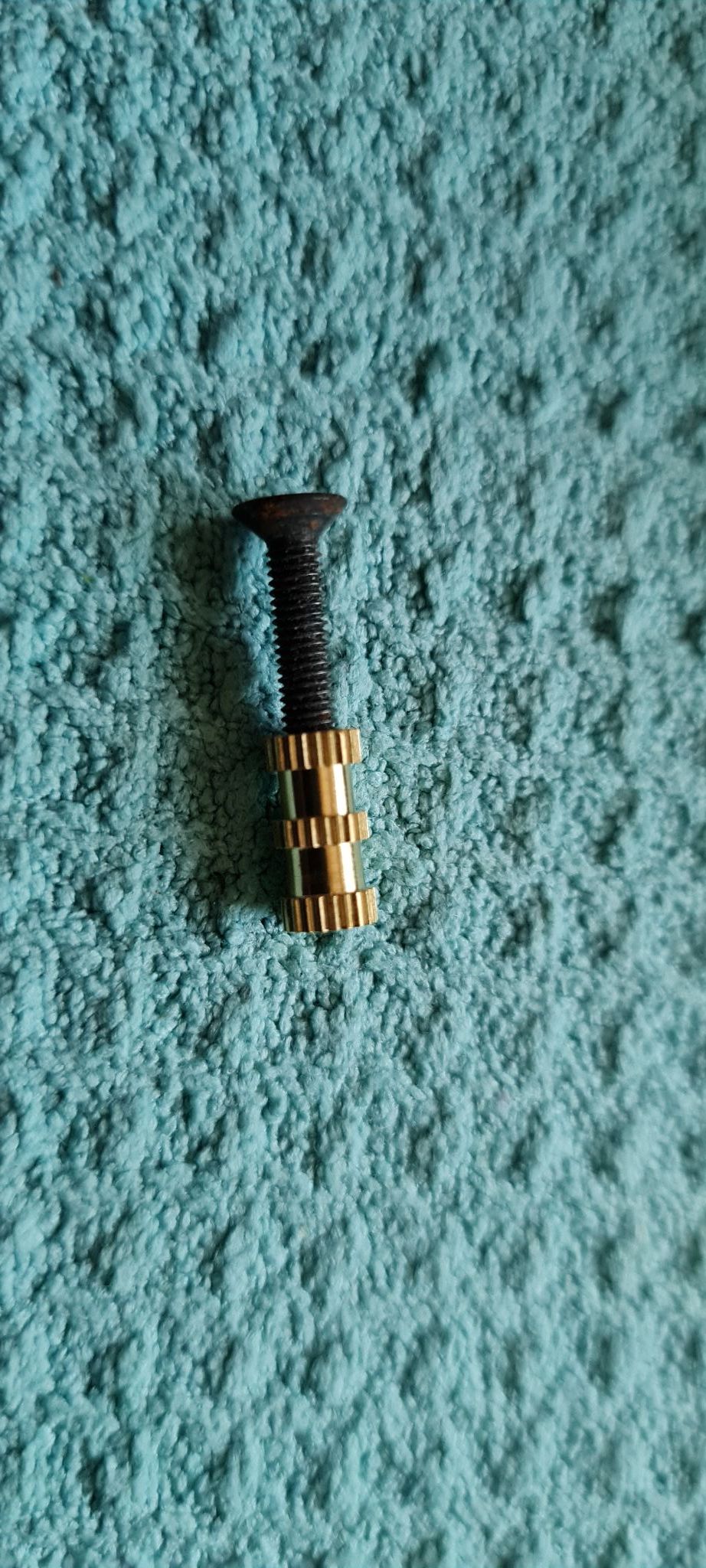

divers Posté(e) Juillet 30, 2021 Partager Posté(e) Juillet 30, 2021 Comment as tu posé tes inserts ? Lien vers le commentaire Partager sur d’autres sites More sharing options...
Jeje74 Posté(e) Juillet 30, 2021 Auteur Partager Posté(e) Juillet 30, 2021 (modifié) Il y a 2 heures, divers a dit : Comment as tu posé tes inserts ? Avec une vis m3 un peu longue vissée sur la moitié de l'insert et un petit marteau ,si tu respectes bien les cotes de serrage ça se monte tout seul Modifié (le) Juillet 30, 2021 par Jeje74 Lien vers le commentaire Partager sur d’autres sites More sharing options...
Poisson21 Posté(e) Juillet 30, 2021 Partager Posté(e) Juillet 30, 2021 (modifié) J’espère pour toi qu'il n'y a pas trop d'effort dans l'axe de l'insert parce que normalement ce type d'insert se monte a chaud (avec un fer a souder placer a l'intérieur) ou à l'aide d'ultrason pour que de la matière puisse refluer autour des dents et le bloquer correctement et durablement. Modifié (le) Juillet 30, 2021 par Poisson21 1 Lien vers le commentaire Partager sur d’autres sites More sharing options...
ixi Posté(e) Juillet 30, 2021 Partager Posté(e) Juillet 30, 2021 Salut, beau travail ! Il est probable que la pièce casse au niveau de l'axe ou se trouve la tige métallique, car l'impression est parallèle à cette axe. J'ai eu ce soucis sur une pièce pourtant bien imprimée et d'apparence rigide, mais après quelque manipulations : cassée Ce n'est pas un soucis de matériaux mais d'orientation de la pièce pour l'impression. C'est pénible et long car cela nécessite beaucoup de supports car il faut imprimer 'debout'. 1 Lien vers le commentaire Partager sur d’autres sites More sharing options...
Jeje74 Posté(e) Juillet 31, 2021 Auteur Partager Posté(e) Juillet 31, 2021 Il y a 8 heures, Poisson21 a dit : J’espère pour toi qu'il n'y a pas trop d'effort dans l'axe de l'insert parce que normalement ce type d'insert se monte a chaud (avec un fer a souder placer a l'intérieur) ou à l'aide d'ultrason pour que de la matière puisse refluer autour des dents et le bloquer correctement et durablement. non pas trop d'effort sur les inserts ,mais tu as raison ,normalement on ils se montent à chaud Il y a 8 heures, ixi a dit : Salut, beau travail ! Il est probable que la pièce casse au niveau de l'axe ou se trouve la tige métallique, car l'impression est parallèle à cette axe. J'ai eu ce soucis sur une pièce pourtant bien imprimée et d'apparence rigide, mais après quelque manipulations : cassée Ce n'est pas un soucis de matériaux mais d'orientation de la pièce pour l'impression. C'est pénible et long car cela nécessite beaucoup de supports car il faut imprimer 'debout'. ok merci pour l'info ,j'ai justement essayé ce fil pour sa solidité à la traction ,je vais tester pour voir, en sachant qu'ils vont supporté une vitre qui fais environ 2.5 kg Lien vers le commentaire Partager sur d’autres sites More sharing options...
Geekdoctor Posté(e) Juillet 31, 2021 Partager Posté(e) Juillet 31, 2021 Le 30/07/2021 at 20:52, Poisson21 a dit : J’espère pour toi qu'il n'y a pas trop d'effort dans l'axe de l'insert parce que normalement ce type d'insert se monte a chaud (avec un fer a souder placer a l'intérieur) ou à l'aide d'ultrason pour que de la matière puisse refluer autour des dents et le bloquer correctement et durablement. quand je fais des pièces avec insert, je mets en pause pour les inclure dans la fabrication... pour ceux que cela intéresse dans l'industrie en roto-moulage, on les montait à blanc sur le moule et après on les mettait dans le four, où le moule tournait dans tout les sens pour plaquer la matière sur les parois pendant la cuisson... Lien vers le commentaire Partager sur d’autres sites More sharing options...
