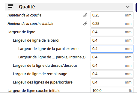

ACFFRIE Posté(e) Novembre 4, 2021 Partager Posté(e) Novembre 4, 2021 il y a 43 minutes, Damien781 a dit : ton ventilateur tourne quand tu imprime ? tu a la bonne rétraction pour le le type de fil utilisé, tu imprime pas trop vite non plus ? avant d'aller vite faut métrisé lentement Mon ventilateur tourne sauf pour la première couche bien sure (et l'autre il tourne constamment), j'ai fait une tour de test pour la température et rétraction de 4mm à 8mm avec différentes vitesses (de 30 à 120mm/s) mais rien ne changeait, pour la vitesse je suis en 50mm/s pour la buse de 0,4 (avec un ratio de 1/2 pour la paroi externe et la couche initiale et 120mm/s dans le vide) et en buse 1mm 30mm/s et 25 pour la paroi externe. Lien vers le commentaire Partager sur d’autres sites More sharing options...
Greg² Posté(e) Novembre 4, 2021 Auteur Partager Posté(e) Novembre 4, 2021 il y a 29 minutes, Azzedesign a dit : pour la buse de 0,4 (avec un ratio de 1/2 pour la paroi externe et la couche initiale Quelles valeurs de largeur/hauteur couches tu as? Lien vers le commentaire Partager sur d’autres sites More sharing options...
ACFFRIE Posté(e) Novembre 4, 2021 Partager Posté(e) Novembre 4, 2021 Il y a 11 heures, Greg² a dit : Quelles valeurs de largeur/hauteur couches tu as? Lien vers le commentaire Partager sur d’autres sites More sharing options...

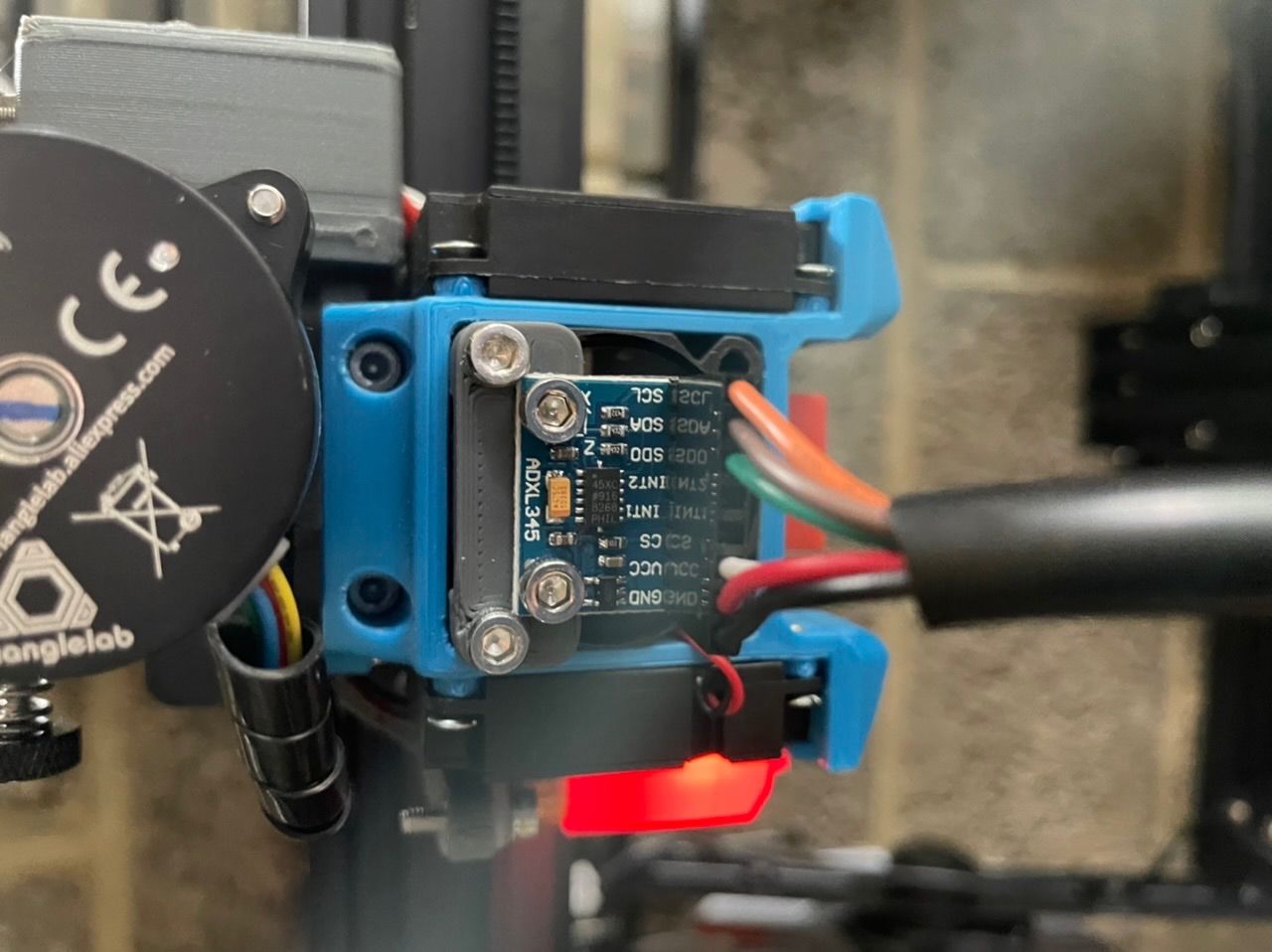

fmelle Posté(e) Novembre 16, 2021 Partager Posté(e) Novembre 16, 2021 Hello j'ai une WD12 dual avec BL touch qui est sous klipper. Par contre, je n'ai pas fait de test de double extrusion pour le moment. Je peux publier mon fichier printer.cfg si besoin. A noter que j'ai aussi installé un accéléromètre ADXL345 pour analyser les vibrations de l'imprimante et activer l'input shaping. Il y aura donc des éléments à modifier pour que cela fonctionne si tu n'en as pas. Lien vers le commentaire Partager sur d’autres sites More sharing options...
Malro Posté(e) Novembre 17, 2021 Partager Posté(e) Novembre 17, 2021 Il y a 19 heures, fmelle a dit : Hello j'ai une WD12 dual avec BL touch qui est sous klipper. Par contre, je n'ai pas fait de test de double extrusion pour le moment. Je peux publier mon fichier printer.cfg si besoin. A noter que j'ai aussi installé un accéléromètre ADXL345 pour analyser les vibrations de l'imprimante et activer l'input shaping. Il y aura donc des éléments à modifier pour que cela fonctionne si tu n'en as pas. Ca m’intéresse, en effet je n'ai pas d’accéléromètre. Merci à toi. Lien vers le commentaire Partager sur d’autres sites More sharing options...
fmelle Posté(e) Novembre 17, 2021 Partager Posté(e) Novembre 17, 2021 Il y a 12 heures, Malro a dit : Ca m’intéresse, en effet je n'ai pas d’accéléromètre. Merci à toi. Alors voilà mon fichier printer.cfg 1 Lien vers le commentaire Partager sur d’autres sites More sharing options...

Greg² Posté(e) Janvier 30, 2022 Auteur Partager Posté(e) Janvier 30, 2022 Le 24/01/2022 at 20:41, landaisd a dit : ok , merci pour ta réponse. Notre carte mère de la wahao n'est , hélas pas compatible. Sinon je n'ai toujours pas installé klipper, car je ne vois pas comment installer et brancher les accéléromètres. tu aurais quelques photos ? Perso j’ai imprimé 2 supports pour fixation sur ma tête en X et sur le plateau en Y. On ne laisse pas l’accéléromètre monter en permanence car sur les imprimantes avec déplacement du plateau en Y il va falloir changer la position de l’accéléromètre entre la mesure en X et celle en Y. (Même si techniquement il y aurait moyen d’en monter 2 et de faire des emplacements permanents, mais beaucoup de complications pour peu d’avantages) La description du cablage de l’accéléromètre-Pi ce trouve ici: https://www.klipper3d.org/Measuring_Resonances.html Mais les accéléromètres sont pas obligatoires avec Klipper, il y a aussi une procédure (plus longue) avec impression d’une pièce de calibration. Lien vers le commentaire Partager sur d’autres sites More sharing options...

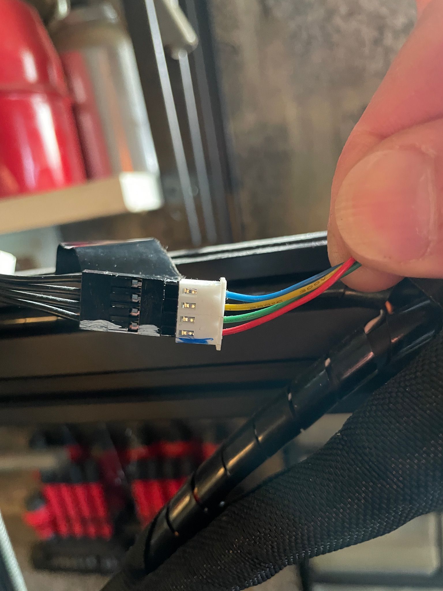

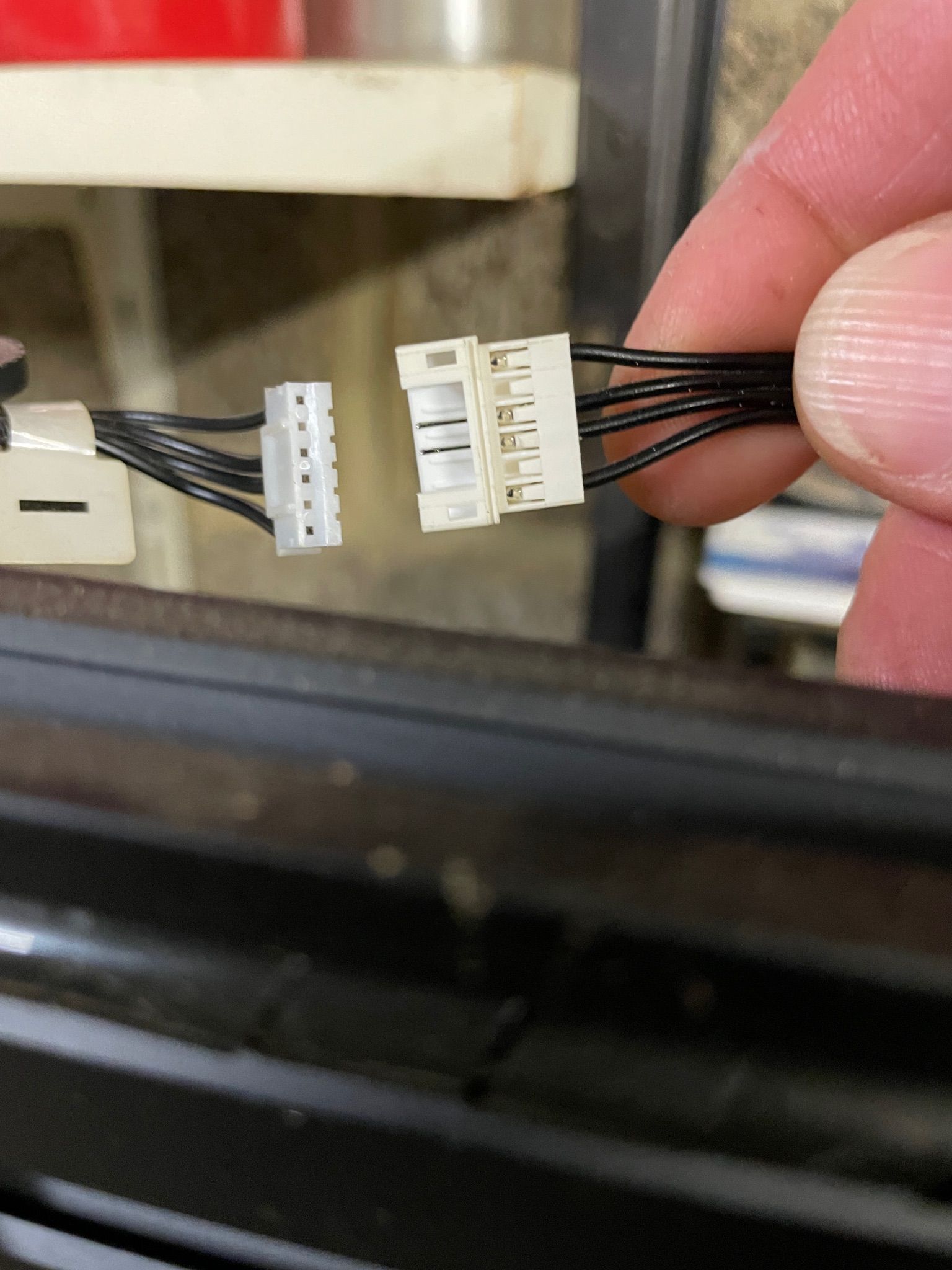

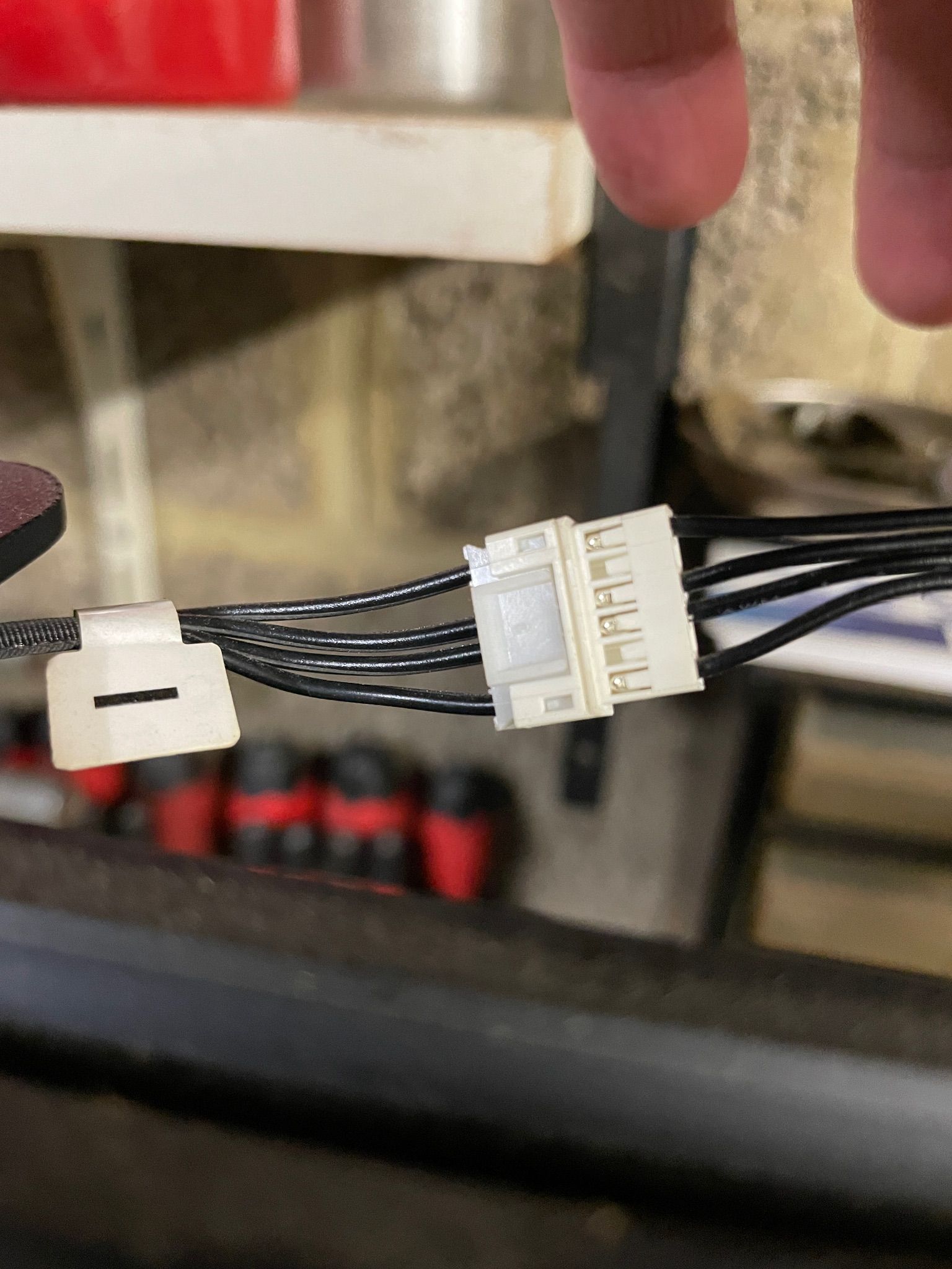

fmelle Posté(e) Avril 24, 2022 Partager Posté(e) Avril 24, 2022 @Greg² J'ai enfin reçu tout ce qu'il faut pour passer ma WD12 en direct drive avec Orbiter 1.5 (j'avais commandé un orbiter avec le levier du mauvais côté) et j'ai fini le montage ce soir. Il ne me reste plus qu'à connecter le moteur de l'Orbiter 1.5 à l'imprimante. Pour faire un montage facilement reversible, je cherche à connaitre le câblage entre le connecteur PH 2.0 à 6 broches et les 4 broches du moteur de l'obiter 1.5. Est-ce que tu saurais me dire ? Sinon, il va falloir que je démonte l'imprimante et fasse le test de continuité. Mais bon, je fais mon flemmard et je tente le coup Si jamais tu as toujours sous la main le câblage que tu as fait, cela me rendrait service. Merci en tous cas. Fred. Lien vers le commentaire Partager sur d’autres sites More sharing options...
Greg² Posté(e) Avril 24, 2022 Auteur Partager Posté(e) Avril 24, 2022 (modifié) il y a 36 minutes, fmelle a dit : @Greg² J'ai enfin reçu tout ce qu'il faut pour passer ma WD12 en direct drive avec Orbiter 1.5 (j'avais commandé un orbiter avec le levier du mauvais côté) et j'ai fini le montage ce soir. Il ne me reste plus qu'à connecter le moteur de l'Orbiter 1.5 à l'imprimante. Pour faire un montage facilement reversible, je cherche à connaitre le câblage entre le connecteur PH 2.0 à 6 broches et les 4 broches du moteur de l'obiter 1.5. Est-ce que tu saurais me dire ? Sinon, il va falloir que je démonte l'imprimante et fasse le test de continuité. Mais bon, je fais mon flemmard et je tente le coup Si jamais tu as toujours sous la main le câblage que tu as fait, cela me rendrait service. Merci en tous cas. Fred. Dans mon pack j’avais reçu un petit bout de câble pour me connecter directement sur la fiche d’origine qui va à l’extrudeur. Mais y’a pas d’inversion, l’ordre des fils est le même Modifié (le) Avril 24, 2022 par Greg² Lien vers le commentaire Partager sur d’autres sites More sharing options...
fmelle Posté(e) Avril 24, 2022 Partager Posté(e) Avril 24, 2022 Il y a 2 heures, Greg² a dit : Dans mon pack j’avais reçu un petit bout de câble pour me connecter directement sur la fiche d’origine qui va à l’extrudeur. Mais y’a pas d’inversion, l’ordre des fils est le même Merci pour cette info, de mon côté, je n'ai pas eu cet adaptateur avec ma D12-230 dual ... Est-ce que tu peux me faire des photos côté prise JST-PH 6 broches ? Pour que je puisse ensuite voir comment faire moi-même l'adaptateur que tu as reçu avec ton imprimante ? Merci beaucoup Lien vers le commentaire Partager sur d’autres sites More sharing options...
Greg² Posté(e) Avril 24, 2022 Auteur Partager Posté(e) Avril 24, 2022 il y a 34 minutes, fmelle a dit : Merci pour cette info, de mon côté, je n'ai pas eu cet adaptateur avec ma D12-230 dual ... Est-ce que tu peux me faire des photos côté prise JST-PH 6 broches ? Pour que je puisse ensuite voir comment faire moi-même l'adaptateur que tu as reçu avec ton imprimante ? Merci beaucoup Non, l’adaptateur est venu avec le kit Trianglelab qui contenait l’orbiter et le Phaetus dragon les fils noires ça fait propre, mais pas pratique pour identifier les câbles Lien vers le commentaire Partager sur d’autres sites More sharing options...
fmelle Posté(e) Avril 24, 2022 Partager Posté(e) Avril 24, 2022 Merci beaucoup, je vais tenter de la câbler dès que je reçoit la prise femelle JST-PH 6 broches (normalement, je reçois ça mercredi) Lien vers le commentaire Partager sur d’autres sites More sharing options...
