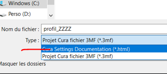

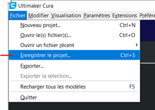

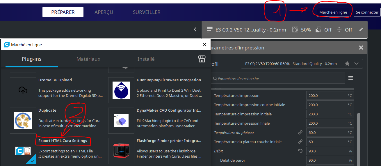

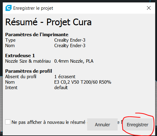

Yellow T-pot Posté(e) Aout 8, 2021 Partager Posté(e) Aout 8, 2021 il y a 6 minutes, Avesta a dit : re @Yellow T-pot voila. Ok, pas franchement mieux....ça reste sur extrudé à mon goût. Il y a un truc à comprendre. peux-tu charger le pluging qui permet de sortir en html ton profil d'impression en cours et le poster ici qu'on regarde en détail ? Lien vers le commentaire Partager sur d’autres sites More sharing options...
Avesta Posté(e) Aout 8, 2021 Auteur Partager Posté(e) Aout 8, 2021 ok je viens de le chargé. Pour ouvrir en html , je passe par ou sur Cura svp? Lien vers le commentaire Partager sur d’autres sites More sharing options...
Yellow T-pot Posté(e) Aout 8, 2021 Partager Posté(e) Aout 8, 2021 il y a 9 minutes, Avesta a dit : Pour ouvrir en html , je passe par ou sur Cura svp? la procédure: ensuite, tu peux ouvrir en cliquant dessus, ça s'ouvre directement dans ton navigateur internet. Tu copies le fichier et tu le mets dans ce sujet. Lien vers le commentaire Partager sur d’autres sites More sharing options...

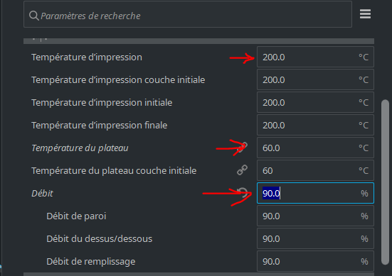

Yellow T-pot Posté(e) Aout 9, 2021 Partager Posté(e) Aout 9, 2021 (modifié) Il y a 4 heures, Avesta a dit : Voici le dossier html Ok, merci. Bon, rien qui peut expliquer facilement ton problème: buse bien déclarée à 0,4/ filament à 1,75/G-code démarrage identique au profil E5+ de Cura M201 X500.00 Y500.00 Z100.00 E5000.00 ;Setup machine max acceleration M203 X500.00 Y500.00 Z10.00 E50.00 ;Setup machine max feedrate M204 P500.00 R1000.00 T500.00 ;Setup Print/Retract/Travel acceleration M205 X8.00 Y8.00 Z0.40 E5.00 ;Setup Jerk M220 S100 ;Reset Feedrate M221 S100 ;Reset Flowrate G28 ;Home M420 S1 Z2 ;Enable ABL using saved Mesh and Fade Height G92 E0 ;Reset Extruder G1 Z2.0 F3000 ;Move Z Axis up G1 X10.1 Y20 Z0.28 F5000.0 ;Move to start position G1 X10.1 Y200.0 Z0.28 F1500.0 E15 ;Draw the first line G1 X10.4 Y200.0 Z0.28 F5000.0 ;Move to side a little G1 X10.4 Y20 Z0.28 F1500.0 E30 ;Draw the second line G92 E0 ;Reset Extruder G1 Z2.0 F3000 ;Move Z Axis up Au niveau refroidissement du filament, ton ventilateur sur la tête fonctionne correctement ? Modifié (le) Aout 9, 2021 par Yellow T-pot Lien vers le commentaire Partager sur d’autres sites More sharing options...
Avesta Posté(e) Aout 9, 2021 Auteur Partager Posté(e) Aout 9, 2021 re, @Yellow T-pot et @Idealnight -Le profil de base viens d'ici calibration_cube.stl avec lequel je fais les essais. -Ma buse et bien en 0.4mm. -Les 2 ventilos fonctionnent bien. Je vais tester avec tes modifications @Idealnight, on verra bien. Merci à vous deux Il y a 10 heures, Idealnight a dit : - je repasserai mon flow a 100% (valeur que tu pourras travailler à nouveau par la suite si nécessaire) @Idealnight, tu parle de la "Densité de remplissage"? là je suis à 20% Lien vers le commentaire Partager sur d’autres sites More sharing options...

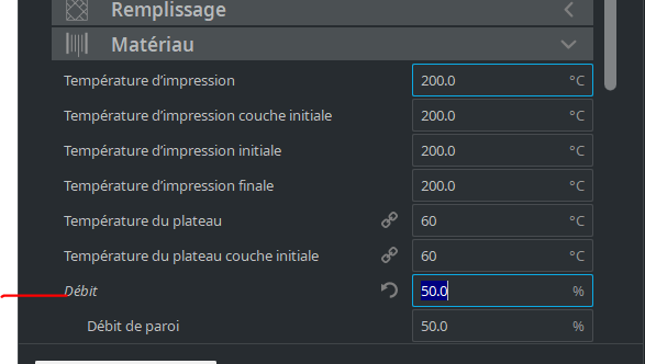

Yellow T-pot Posté(e) Aout 9, 2021 Partager Posté(e) Aout 9, 2021 @Avesta, Idealnight n'a pas suivi le début de nos essais et ne comprend pas le débit à 90%... A l'inverse, je te propose de refaire un début de cube avec un débit à 50% ald 90% pour voir si l'état de surface des parois s'améliore. A terme, on doit voir les lignes et pas cette surface à moitié fondue... Lien vers le commentaire Partager sur d’autres sites More sharing options...
Avesta Posté(e) Aout 9, 2021 Auteur Partager Posté(e) Aout 9, 2021 @Yellow T-pot pour revenir à mes anciennes valeurs je fais comment sur Cura svp? Lien vers le commentaire Partager sur d’autres sites More sharing options...
Yellow T-pot Posté(e) Aout 9, 2021 Partager Posté(e) Aout 9, 2021 (modifié) @Avesta, si tu as intégré les demandes d'Idealnight, tu peux les laisser, elles vont dans le bon sens pour optimiser une machine qui marche déjà correctement. Juste 1 truc à modifier pour ton début de cube: et stp, bien vérifier que ton refroidissement de buse (ventilo de droite), fonctionne bien ! Modifié (le) Aout 9, 2021 par Yellow T-pot Lien vers le commentaire Partager sur d’autres sites More sharing options...
Avesta Posté(e) Aout 9, 2021 Auteur Partager Posté(e) Aout 9, 2021 @Yellow T-pot ok je lance une 2eme impression avec les 50% après. Re, @Yellow T-pot et @Idealnight Donc j'ai intégré les paramètres d'@Idealnight j'ai fait 2 impressions. À gauche de la photo en débit 100%À droite en débit 50% Lien vers le commentaire Partager sur d’autres sites More sharing options...

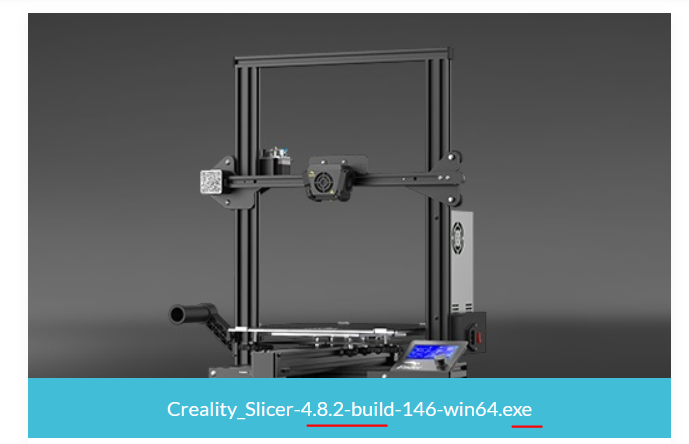

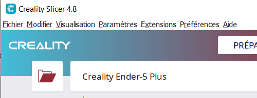

Yellow T-pot Posté(e) Aout 9, 2021 Partager Posté(e) Aout 9, 2021 Ok, merci @Avesta Bizarre, autant on voit l'effet du débit à 50% sur la première couche, autant, ce n'est pas flagrant sur les parois...c'est comme si le trancheur ne le prenait pas en compte. En dehors de Cura, tu as Creality Slicer livré sur la clé SD avec la machine ? Lien vers le commentaire Partager sur d’autres sites More sharing options...
Avesta Posté(e) Aout 9, 2021 Auteur Partager Posté(e) Aout 9, 2021 ok @Yellow T-pot, je n'ai pas Creality Slicer. Lien vers le commentaire Partager sur d’autres sites More sharing options...
Yellow T-pot Posté(e) Aout 9, 2021 Partager Posté(e) Aout 9, 2021 il y a 37 minutes, Avesta a dit : je n'ai pas Creality Slicer. tu peux le charger sur la page Creality: https://www.creality.com/download tu lances, tu choisis Ender 5 plus dans la liste et tu obtiens un clone de Cura 4.8 mais spécifique pour ta bécane. Peux-tu trancher ton cube avec ce logiciel en standard quality et lancer une impression qu'on voit si le résultat est le même ? 1 Lien vers le commentaire Partager sur d’autres sites More sharing options...
Avesta Posté(e) Aout 9, 2021 Auteur Partager Posté(e) Aout 9, 2021 ok je fais re @Yellow T-pot Voilà! Ça le fait beaucoup mieux La vitesse est à 80 mm/s là, ça va vite! J'ai remarqué que l'extrudeur travaillé différemment aussi, reste a amélioré un peu. Lien vers le commentaire Partager sur d’autres sites More sharing options...
