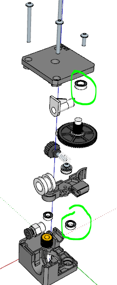

J ai démonté l extrudeur, histoire de voir s il y a un soucis evident et comprendre comment ca se passe la dedans.
Le processus est assez simple.
En demontant, un petit bout de ce qui me semble etre un roulement s est detaché...je ne sais pas si cela peut etre la cause du probleme.

Le roulement n'a effectivement pas l'air trÚs en forme. S'il ne tourne plus trÚs rond aucune chance que l'extrudeur fonctionne correctement.
Il faudrait le changer.

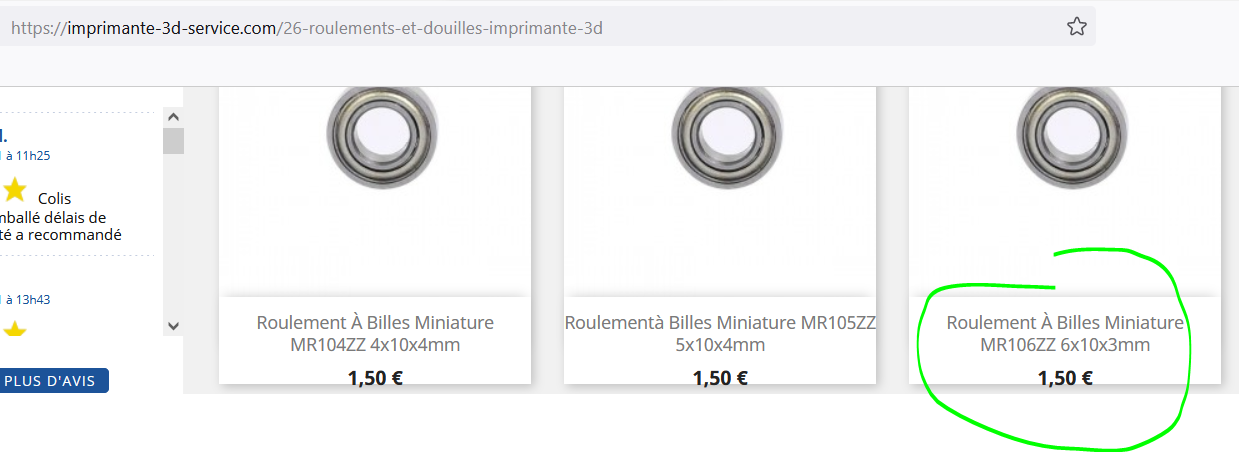

C'est un clone Titan ?
Si mes nums sont bonnes c'est du 6x10x3:
tu en as aussi chez I3D, ils sont réactifs, en 2 à 4 jours maxi (pour le mois d'août...je ne sais pas)

Ton roulement est pas en super état, de mon cÎté sur ma Genius aucun soucis alors qu'elle imprime depuis Novembre dernier trÚs réguliÚrement. Mais j'ai vue de grosse variation de qualité de certaine piÚce comme les roulements et autre piÚce de l'extrudeur clone titan d'une série a l'autre.
Il faut ĂȘtre honnĂȘte mais si j'ai 0 soucis avec mon extrudeur depuis le dĂ©but, ce n'est pas le clone titan le meilleur qu'il soit bien au contraire, les titan de creality et sovol sont bien meilleur (mais ce sont peut ĂȘtre des officiels ici).
De ce que je vois sur la 2 eme vidéo ce type de soucis peu aussi venir d'un soucis de driver de l'extrudeur. Si aprÚs changement du roulement le problÚme persiste, il te faudra vérifier le Driver de l'extrudeur pour ce faire tu tester d'intervertir le driver d'un Axe X ou Y par celui E0 de l'extrudeur.
@Attalex, je te conseille de remonter tes nouveaux roulement avec de la Loctite 603.
Sur nos clones de Titan, par manque de précision, il n'y a pas de serrage entre le roulement, la cage et l'axe ce qui peut provoquer des rotations la ou ça ne devrait pas.
