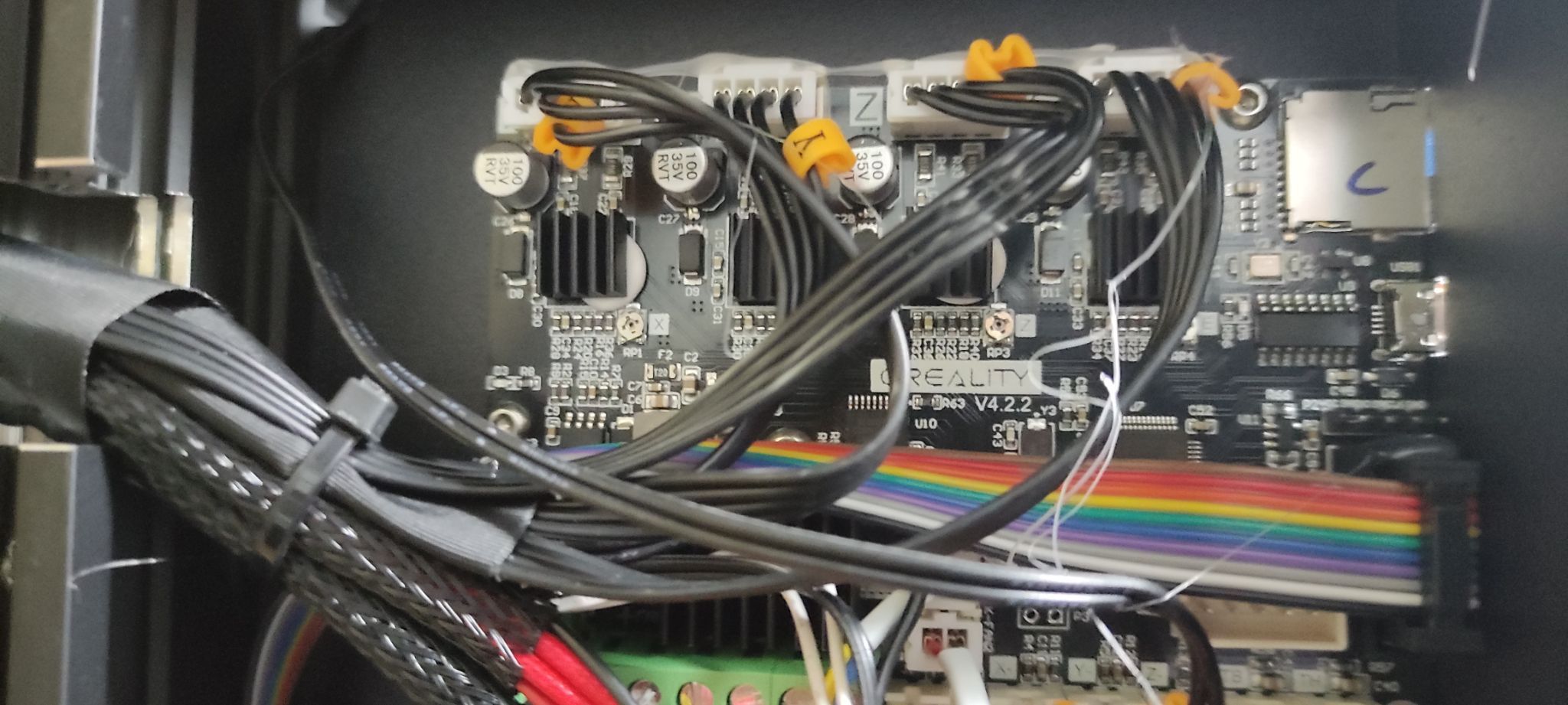

domoggvad Posté(e) Aout 8, 2021 Auteur Partager Posté(e) Aout 8, 2021 Bonsoir @PierreG Voilà une photo de la carte, la lettre C, je pense la plus bruyante.. heureusement qu'elle est dans sous sol. merci encore pour ton aide Lien vers le commentaire Partager sur d’autres sites More sharing options...
PierreG Posté(e) Aout 8, 2021 Partager Posté(e) Aout 8, 2021 Exact la même carte que j'avais !! Lien vers le commentaire Partager sur d’autres sites More sharing options...

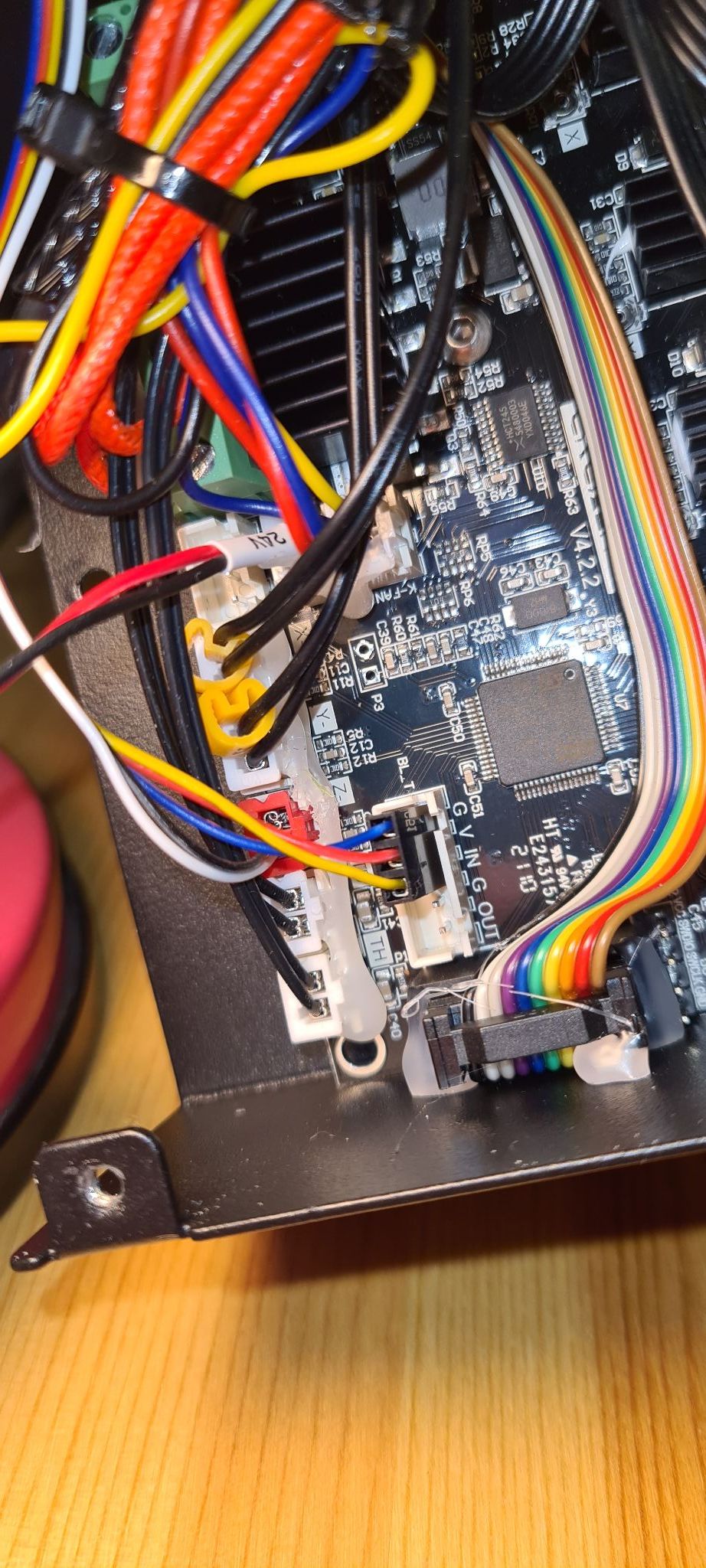

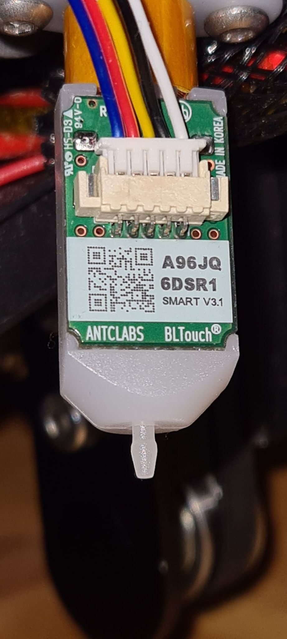

Toudoux Posté(e) Janvier 25, 2022 Partager Posté(e) Janvier 25, 2022 Bonsoir, Bon tout est remonté, le FW installé. Le soucis est que le BT clignote en rouge et donc pour le moment il n'y a aucune détection. A la mise en route le BT s'actionne 2X le temps que l'imprimante se configure. A priori le câblage est correct sur la broche dans l'ordre suivant G=bleu V=rouge IN=jaune Sinon comment lisez vous le Gcode ? Je pensais sous CURA mais je n'ai pas trouvé Merci d'avance Lien vers le commentaire Partager sur d’autres sites More sharing options...
PierreG Posté(e) Janvier 25, 2022 Partager Posté(e) Janvier 25, 2022 @Toudoux Assures-toi que l'ordre des fils est identique sur le BLTouch, et la carte mere.... : Dans ton cas, les fils noir et blanc seront branchés là ou était branché ton ZEndstop (si ton BLTouch est cablé avec deux connecteur a l'extrémité CM) Lien vers le commentaire Partager sur d’autres sites More sharing options...

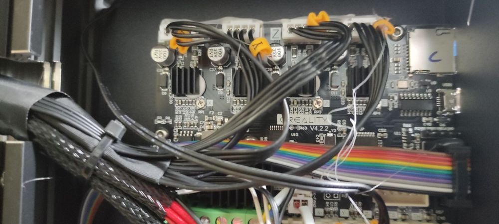

Toudoux Posté(e) Janvier 25, 2022 Partager Posté(e) Janvier 25, 2022 Bonsoir, J'ai tout revérifier et pris des photos. Donc à priori tout est monté correctement sauf erreur de ma part, voici les photos Si vous pouvez me dire avec quoi ouvrir et lire les GCode ça me permettrai déjà de la comment ça se goupille. Merci Lien vers le commentaire Partager sur d’autres sites More sharing options...
