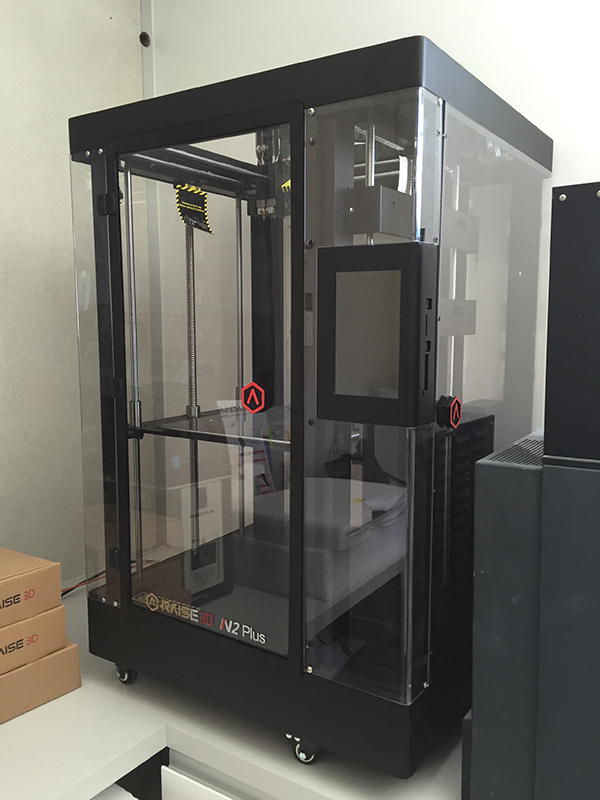

Le carton est relativement imposant, l'imprimante est bien protégée, le poids est d'environ 65kg et la taille de l'imprimante de 1m10 pour une surface d'impression de 30x30x60
Le produit est plutôt bien fini, même si la flexibilité des portes en plexi m'ont fait un peu peur au début, l'imprimante est totalement fermée.

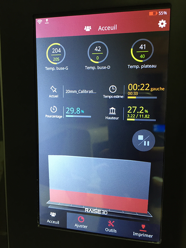

L’écran tactile est intuitif et répond très bien, le dernier firmware inclus le Français.
Les mises à jours se font simplement, le wifi fonctionne bien, la mémoire interne est d'environ 5Go

Pour l'avoir vue en vrai c'est une sacrée bêtes !
Idem pour ma part concernant le plexiglas des côté mais bon rien de bien méchant...

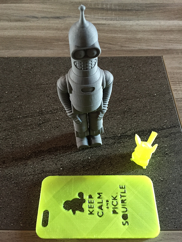

Pas encore testé avec de l'ABS, j'ai testé le PLA fourni mais il est pas super et une des bobines est bien emmêlée, bye bye le print de 26h à 50% :/
Sur la N2+ il est relativement loin des buses, je n'ai chauffé qu'à 205°C pour l'instant.
J'ai noté de petits "défauts" pour le moment:
- Le renfort en plastique de la porte coté bobines vient appuyer contre la bobine de gauche ce qui la bloque, mais bon une petite bidouille et ça devrait ne plus poser de problème.
- Le buildtak est une très bonne idée (je n'avais pas encore testé et c'est génial), mais des cloques sont apparues dès la première mise en chauffe du plateau.
Ce week-end je vais tester le PETG

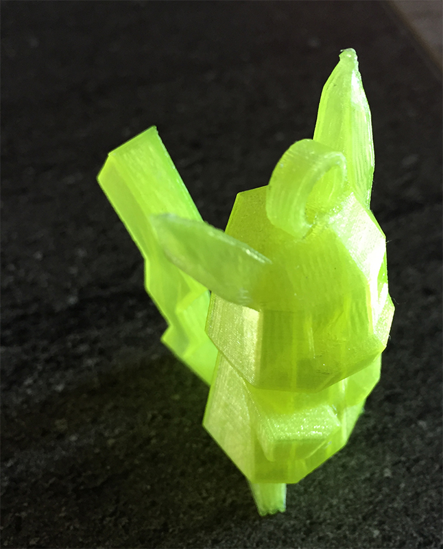

Par contre j'ai pas mal de warping avec du PLA même avec du raft, le buildtack n'est pas si efficace pour de grandes pièces.
Je vais sabler la vitre pour voir ce que ça donne.

Tu as bien de la chance ^^ j'ai essayé 40°C mais ça fini par se décoller (sans déformations), 60° ça tient mieux mais il y a du warping, j’hésite à chauffer plus pour du PLA

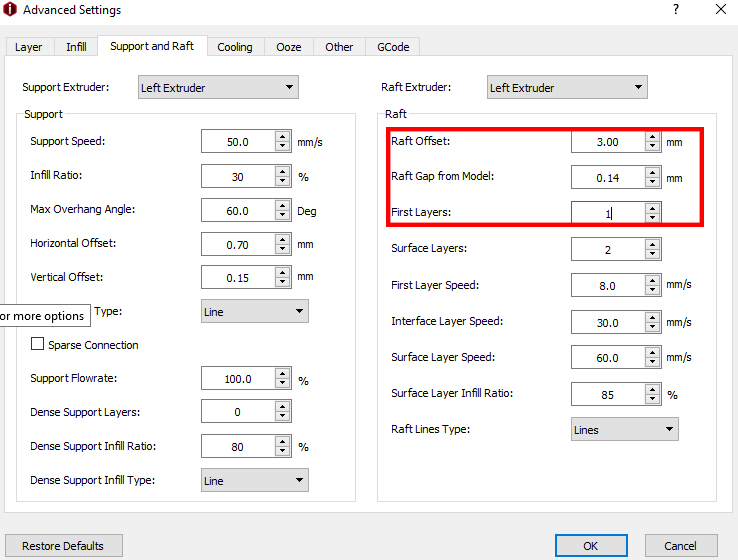

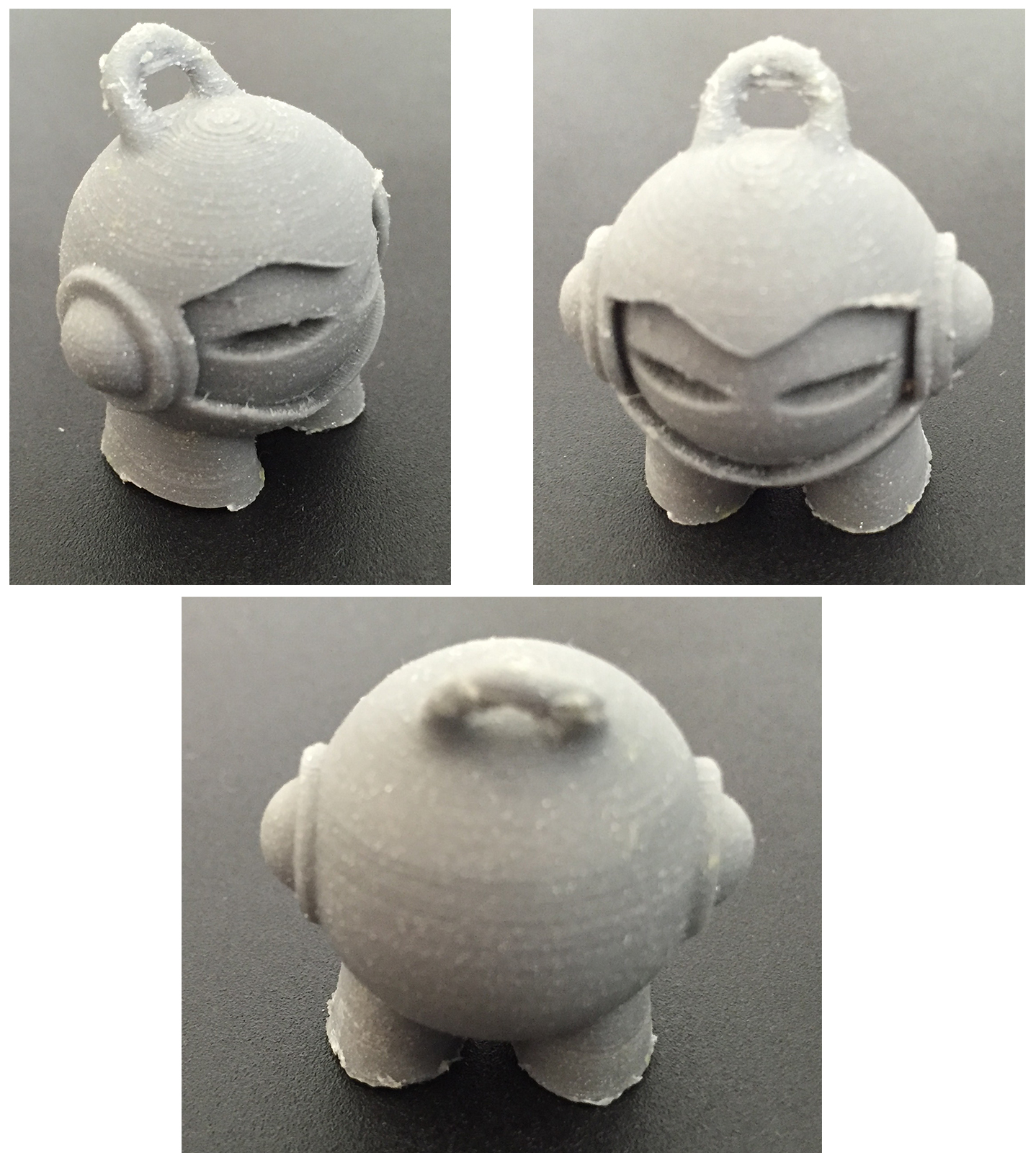

ouep je ferme totalement l'imprimante, je vais essayé à 65°C, j'ai modifié la hauteur du raft je le trouve trop épais, je me suis basé sur le profil de simplify3D car il est souvent mis à jour par Raise
Sur les impressions supérieure à 100h je ne prendrai pas de risques, je mettrai de la colle ^^

Alors je dois admettre qu'il y avait beaucoup plus d’adhérence avec le buildtak dommage qu'il faisait plein de bulles >:(
Je n'ai d'ailleurs pas trouvé de revendeur en France pour un buildtak de la taille d'une N2, pour le moment je vais donc faire sans.
Le sablage de la vitre aurait pu être sympa mais le grain est trop fin, j'essaierai de la rayer avec du papier à poncer.
La colle en bâton ça fonctionne pas trop, prochain test avec de la colle PVA
J'ai quand même obtenu de bien meilleurs résultats avec ces paramètres:
- Température du lit à 65°C (merci Chouxpala)

Depuis que j'ai fait des modifications du raft, très très léger warping sur des angles pointus
