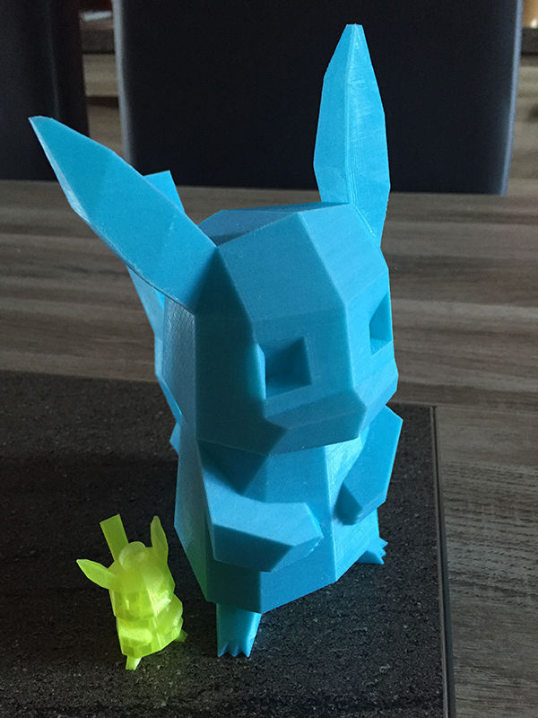

myrock Posté(e) Aout 13, 2016 Auteur Partager Posté(e) Aout 13, 2016 Le PLA purple de esun a aussi un rendu sympa Et si pikachu était bleu (20cm) Après les vacances je lancerai de plus gros prints (>30cm) Lien vers le commentaire Partager sur d’autres sites More sharing options...

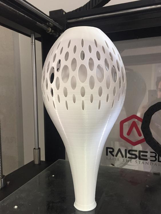

myrock Posté(e) Septembre 18, 2016 Auteur Partager Posté(e) Septembre 18, 2016 Lampe Zuzanna PLA esun http://www.thingiverse.com/thing:730263/#files Lien vers le commentaire Partager sur d’autres sites More sharing options...

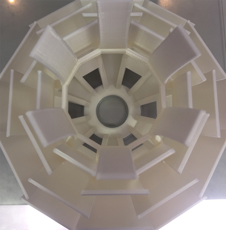

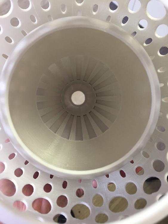

myrock Posté(e) Septembre 20, 2016 Auteur Partager Posté(e) Septembre 20, 2016 Encore un autre luminaire en PLA esun 250µ, environ 30 cm de haut L'intérieur Lien vers le commentaire Partager sur d’autres sites More sharing options...

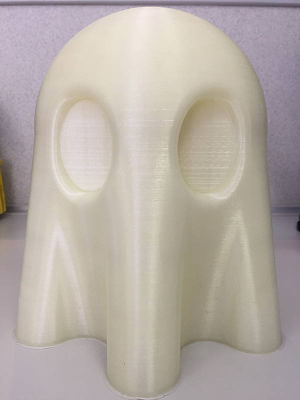

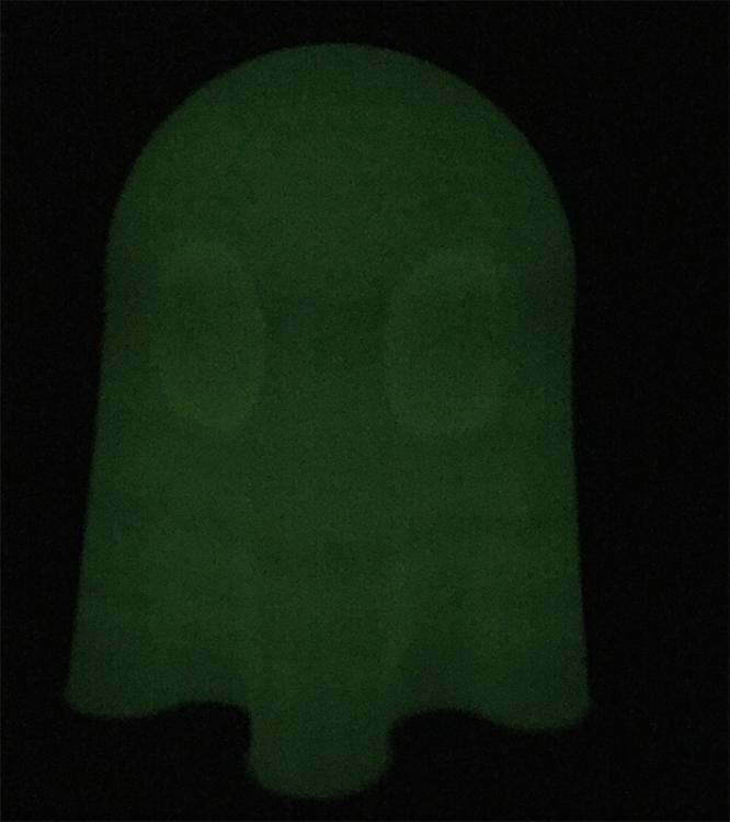

myrock Posté(e) Octobre 3, 2016 Auteur Partager Posté(e) Octobre 3, 2016 Lampe fantôme 250µ PLA phospho, ça rend mieux en vrai dans le noir que sur la photo Lien vers le commentaire Partager sur d’autres sites More sharing options...

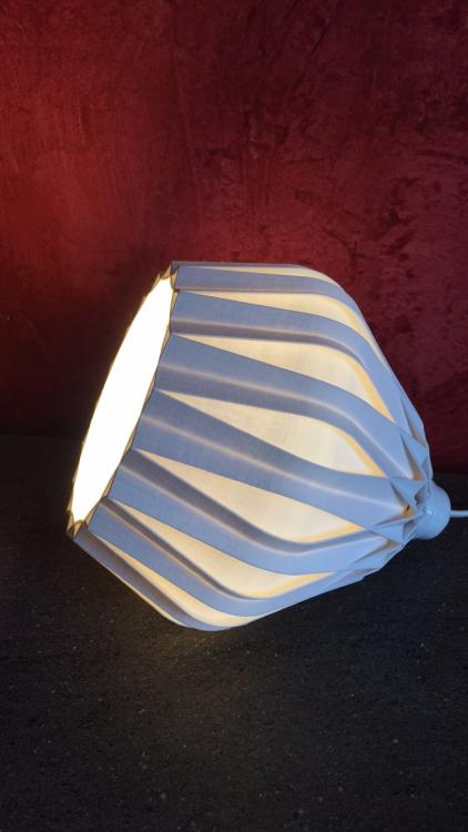

myrock Posté(e) Octobre 11, 2016 Auteur Partager Posté(e) Octobre 11, 2016 Un autre luminaire imprimé avec le filament soie, hauteur de 23cm. Lien vers le commentaire Partager sur d’autres sites More sharing options...
myrock Posté(e) Octobre 16, 2016 Auteur Partager Posté(e) Octobre 16, 2016 En lumière Lien vers le commentaire Partager sur d’autres sites More sharing options...
Chris67 Posté(e) Octobre 16, 2016 Partager Posté(e) Octobre 16, 2016 Vraiment nickel tous ces luminaires !!! Ca rend super bien. Lien vers le commentaire Partager sur d’autres sites More sharing options...

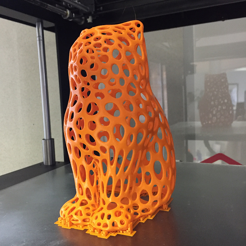

myrock Posté(e) Octobre 21, 2016 Auteur Partager Posté(e) Octobre 21, 2016 miaouwwwww PLA/PHA colorfabb 200µ 60mm/s, 8h d'impression Il est en effet plus résistant/solide que d'autre PLA que j'ai pu tester Lien vers le commentaire Partager sur d’autres sites More sharing options...
delirium07 Posté(e) Octobre 21, 2016 Partager Posté(e) Octobre 21, 2016 superbe c'est vrai que Colorfabb font du tres bon filamenents Lien vers le commentaire Partager sur d’autres sites More sharing options...

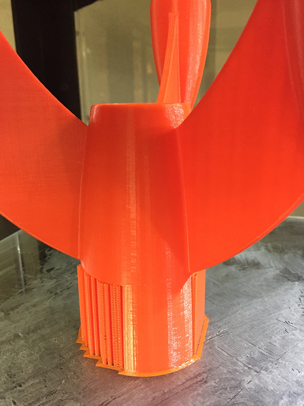

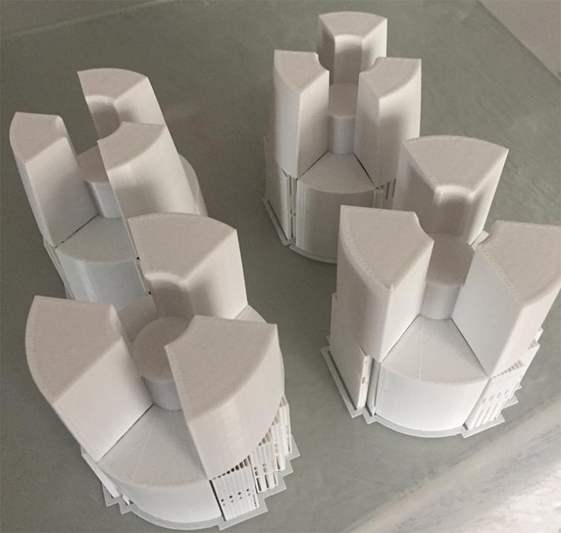

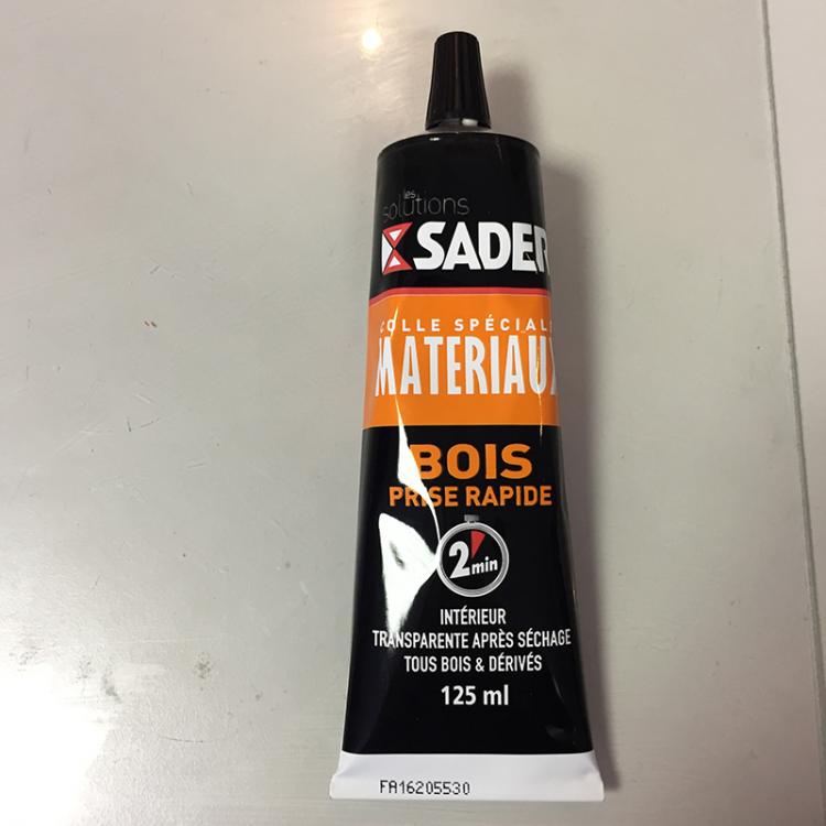

myrock Posté(e) Octobre 28, 2016 Auteur Partager Posté(e) Octobre 28, 2016 (modifié) Mon nouvel allié contre le warping ça fonctionne beaucoup mieux que la 3DLAC pour le PLA, il ne faut pas hésiter à en mettre et a bien l’étaler. (pas encore testé avec d'autres matériaux) Se nettoie facilement à l'alcool. ça évite aussi aux supports de se décoller du plateau à 50% du print par exemple C'est bientôt fini. PLA esun rouge et blanc, 200µ infill 15% Modifié (le) Octobre 28, 2016 par myrock Lien vers le commentaire Partager sur d’autres sites More sharing options...
delirium07 Posté(e) Octobre 28, 2016 Partager Posté(e) Octobre 28, 2016 Tres beau print comme toujours perso j'ai pas encore eu de warping, mais j'ai jamais depassé les 15 - 20 hrs de prints , j'imprime avec un raft et j'ai enfin trouvé le bon reglage pour un decollement facile Lien vers le commentaire Partager sur d’autres sites More sharing options...

myrock Posté(e) Octobre 28, 2016 Auteur Partager Posté(e) Octobre 28, 2016 Il y a 2 heures, delirium07 a dit : Tres beau print comme toujours perso j'ai pas encore eu de warping, mais j'ai jamais depassé les 15 - 20 hrs de prints , j'imprime avec un raft et j'ai enfin trouvé le bon reglage pour un decollement facile Merci, les paramètres par défaut pour le raft sont pas géniaux je les avais modifié aussi, pour de grosses impressions c'est beaucoup de matière gâchée, le brim me convient mieux mais comme j'ai encore eu un cas de décollement, cette fois-ci au niveau des supports, je ne prends plus de risques il y a 38 minutes, dusters a dit : ça donne envie Si j'avais la place... Oui c'est un monstre Lien vers le commentaire Partager sur d’autres sites More sharing options...

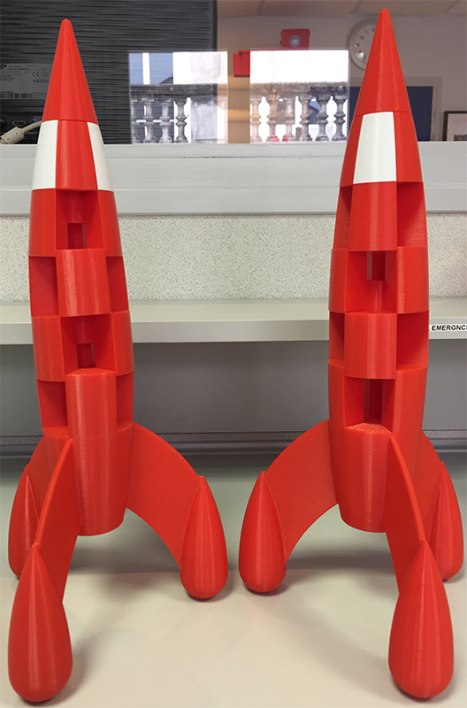

myrock Posté(e) Octobre 31, 2016 Auteur Partager Posté(e) Octobre 31, 2016 24h00 plus tard... Je n'ai pas trop modifié les paramétrages des supports, juste leur vitesse d'impression, ils se retirent sans difficulté. Et le résultat Un peu de post traitement aurait été parfait, mais la grosse flemme Si je devais refaire ce genre de print, se serait avec un autre PLA, le esun est fragile, dès qu'on commence à lui infliger quelques contraintes mécaniques il faut croiser les doigts pour pas que ça casse... 1 Lien vers le commentaire Partager sur d’autres sites More sharing options...
