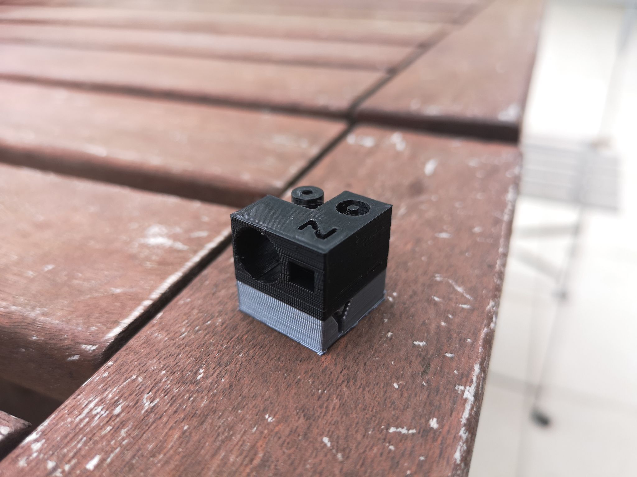

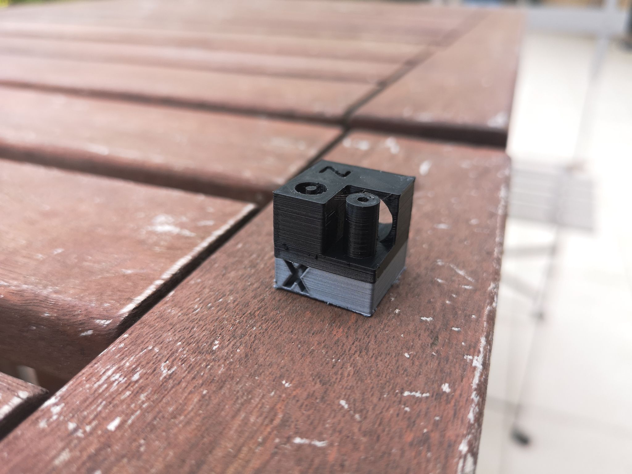

Nibb31 Posté(e) Septembre 13, 2021 Auteur Partager Posté(e) Septembre 13, 2021 (modifié) J'ai reçu (enfin) ma Genius Pro aujourd'hui (c'est de ma faute, je n'étais pas chez moi la semaine dernière). Pour l'instant, j'ai juste ouvert la boite pour vérifier le contenu et l'ensemble me paraît de très bonne qualité. Le capteur de niveau est bien en place et me paraît moins fragile qu'un vrai BLTouch ou un clone. Je m'attaquerai à l'assemblage et aux vérifications d'usage ce soir, mais j'ai noté deux choses: - La clé USB est vide, hormis le manuel en PDF. Pas de fichier gcode de test. Bon, c'est pas super grave, je peux les télécharger sur le site. - Le manuel imprimé et le PDF sur la clé ne sont pas à jour. Le manuel téléchargé sur leur site est plus récent et contient des précisions pour le montage (Step 2 et Step 5). Seule la section EN a été mise à jour ! Attention donc à ceux qui suivraient les instructions dans la section en FR. Les précisions s'appliquent probablement au Sidewinder X1 aussi. EDIT: Bon, la machine est assemblée et le BL Touch a fonctionné exactement comme prevu. Je n'ai même pas eu à régler les excentriques. Le premier cube de test est absolument excellent. Pas de ringing, pas de stringing, une précision parfaite. Voilà, si ça peut rassurer ceux qui hésitent. Modifié (le) Septembre 13, 2021 par Nibb31 1 Lien vers le commentaire Partager sur d’autres sites More sharing options...
MrMagounet Posté(e) Septembre 13, 2021 Partager Posté(e) Septembre 13, 2021 Tu semble avec une machine qui a été super bien assemblé en usine, bonne nouvelle pour toi profite bien Lien vers le commentaire Partager sur d’autres sites More sharing options...
Savate Posté(e) Septembre 14, 2021 Partager Posté(e) Septembre 14, 2021 Il y a 13 heures, Nibb31 a dit : Le premier cube de test est absolument excellent. Pas de ringing, pas de stringing D'un autre côté, avoir du stringing sur un cube de test ... c'est pas facile Merci pour ton retour d'habitude ce ne sont sont que les problèmes qui sont remontés, ça fait plaisir de voir un utilisateur content de sa nouvelle machine (et à force on commençait à douter des nouvelles pièces d'artillery ) 1 Lien vers le commentaire Partager sur d’autres sites More sharing options...
Nibb31 Posté(e) Septembre 14, 2021 Auteur Partager Posté(e) Septembre 14, 2021 (modifié) Effectivement, j'ai eu un peu peur en lisant les derniers retours sur la Sidewinder X2. Je n'ai eu aucun problème avec le capteur, et j'ai bien suivi la procédure de nivelage manuel avant de l'utiliser, ce qui est indispensable. C'est un cube de test un peu plus pointu que la moyenne: https://www.thingiverse.com/thing:2166102 Les quelques bulles, sont à cause du filament (eSUN PLA+) qui a du absorber un peu d'humidité. La tour et le bridging indiquent un bon refroidissement, surtout qu'ils sont à l'opposé du fan duct. Je ne sais pas si ce nouveau firmware supporte le M600 (je testerai plus tard), mais on peut pauser l'impression manuellement et changer le filament automatiquement. Au niveau de ce qui est à améliorer, il me semble qu'il y a peut-être un calibrage du nombre de steps à faire sur l'axe Z, le cube étant très légèrement aplati (19.8 mm). Les X et Y sont dans les tolérances. Je vais sans doute bricoler une fixation pour mettre un Raspberry à l'intérieur du socle pour Octoprint. Je voudrais aussi rajouter une rampe de LEDs sur le portique, peut-être en me branchant sur le capteur de filament. Modifié (le) Septembre 14, 2021 par Nibb31 Lien vers le commentaire Partager sur d’autres sites More sharing options...

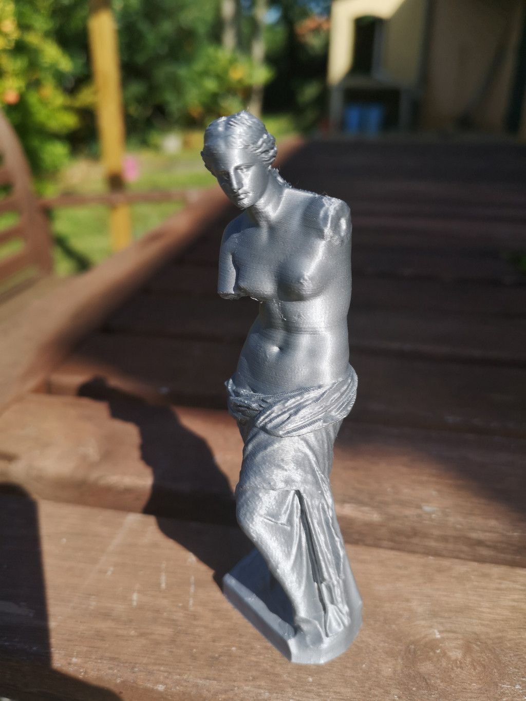

Nibb31 Posté(e) Septembre 15, 2021 Auteur Partager Posté(e) Septembre 15, 2021 Ce print fait 13 cm de hauteur. La qualité est tout à fait correcte à mon avis. Lien vers le commentaire Partager sur d’autres sites More sharing options...
Savate Posté(e) Septembre 15, 2021 Partager Posté(e) Septembre 15, 2021 il y a 39 minutes, Nibb31 a dit : Ce print fait 13 cm de hauteur. La qualité est tout à fait correcte à mon avis. Ben non, il manque les bras ok je sors -> 1 Lien vers le commentaire Partager sur d’autres sites More sharing options...
MrMagounet Posté(e) Septembre 15, 2021 Partager Posté(e) Septembre 15, 2021 il y a 49 minutes, Nibb31 a dit : Ce print fait 13 cm de hauteur. La qualité est tout à fait correcte à mon avis. Mon opinion est assez positive oui, le résultat est correcte du doit probablement pouvoir optimisé encore le rendu en optimisant ton profils de slicer mais c'est plutot pas mal la. Lien vers le commentaire Partager sur d’autres sites More sharing options...
