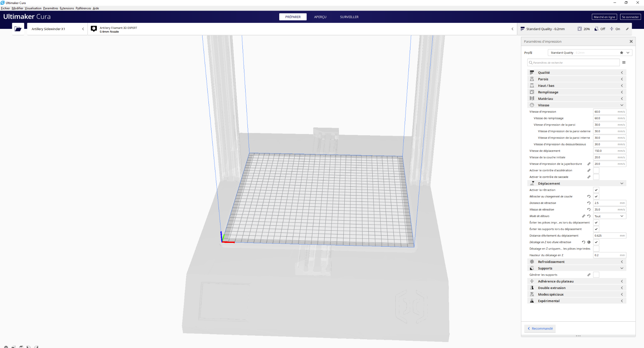

voici un exemple sous cura 4.10 (attention les reglages depend de la pièce et des besoins).
En rouge le porte a faux angle a partir du moment ou on indique qu'il y a besoin de support au mini je suis a 70° parfois 78° (mais 70° c'est du sur)
En bleu le reglages de l'offset Z ecart en hauteur entre la piece et le support (tu aura sur les 0.2 des ligne fine de support pour soutenir la matière qui elle sont plus facile a retirer, a augmenter un peu si besoin)
En Rose le réglages de l'offset X/Y (en fonction des besoin de fait varié entre 0.6 et 1.2mm, essaye a 0.8 peut être dans un premier temps).

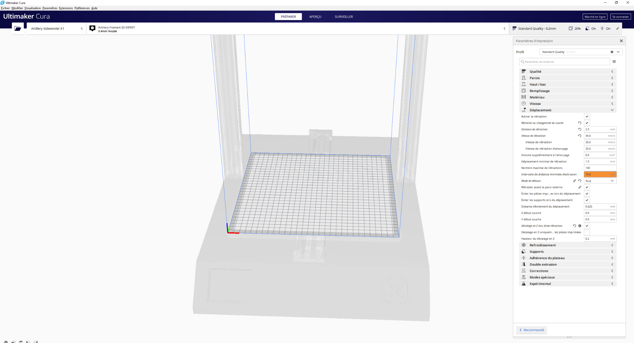

Nickel, oui tu as raison. Je vais me faire la main sur Cura. Je commence à comprendre certains procéder.

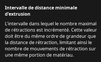

Je te laisse un screen d'une valeur en orange. Il ne me semble pas que cela soit normal.

Je n'ai jamais pris en compte cette variable mais voici ce qui est indiquer a toi de voir par la suite si besoin de la modifier.

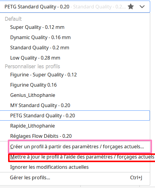

Non tes modifications ne sont pas sauvegarder automatiquement elles sont  garder que jusque au moment ou décidera de changer de profil et la tu perdra tous.
il te faut soit créer un nouveau profil soit mettre a jour le profil que tu souhaite utiliser. Je te recommande de laisser les profile d'origne comme il sont et de te créer tes profile a toi que tu editera.
en rose création de nouveau profil en rouge enregistrer les modification effectué au profil en cours.

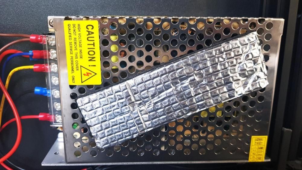

Voici la bête en question.

Je pensez surtout a une photo de ton alim a toi (celle qui semble H.S.) ... mais il faudrait regarder dedans donc l'ouvrir (il y a des risque de choc électrique) et cela ne permettra pas forcement de trouver le problème ni de solutions ...
Là par exemple tu peux voir un fusible dans la photo de l'alim du sujet suivant :

Dites moi si tout est normal
A 1er vu rien de louche pour moi ...
il y a 12 minutes, Inside a dit :
Celle ci je la trouve étrange, en bas le plastique vert du bas est un peu de biais
Pas forcement problématique pour des borniers de ce type. Profites en pour vérifier le serrage des vis des borniers.
