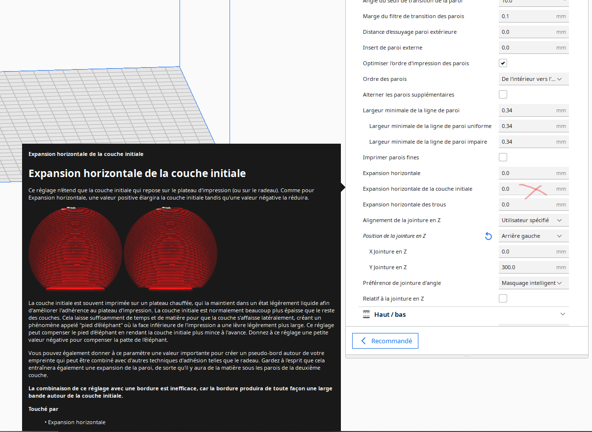

hyoti Posté(e) Mars 13, 2023 Partager Posté(e) Mars 13, 2023 il y a 13 minutes, moi51 a dit : bon je viens de refaire un essai avec le bed à 50, le filament à 200 ainsi qu'avec les reglages de Hyoti pour la ventilation et resultat : TOUJOURS AUCUN CHANGEMENT ! Bon, peux-tu essayer l'expansion horizontale de la première couche avec une valeur négative type -0.2mm par exemple. Lien vers le commentaire Partager sur d’autres sites More sharing options...
moi51 Posté(e) Mars 13, 2023 Partager Posté(e) Mars 13, 2023 (modifié) J'ai essaye avec expansion horizontale avec 0.4 et aussi -0.4 (au cas ou) et toujours pas de changement ! J'ai aussi essayé en mettant la ventil à 100 dés le début et c'est pareil je n'y comprends rien ! Nouvel essai en mettant la ventil à 100 dans cura et en baissant au cadran : En piece jointe le gcode : essai.gcode Bon nouvel essai terminé, toujours pas de changement. C'est quand meme bizarre !!!! Qu'avez vous comme retraction pour la ender 3 v2 en direct drive svp ? Modifié (le) Mars 13, 2023 par moi51 Lien vers le commentaire Partager sur d’autres sites More sharing options...

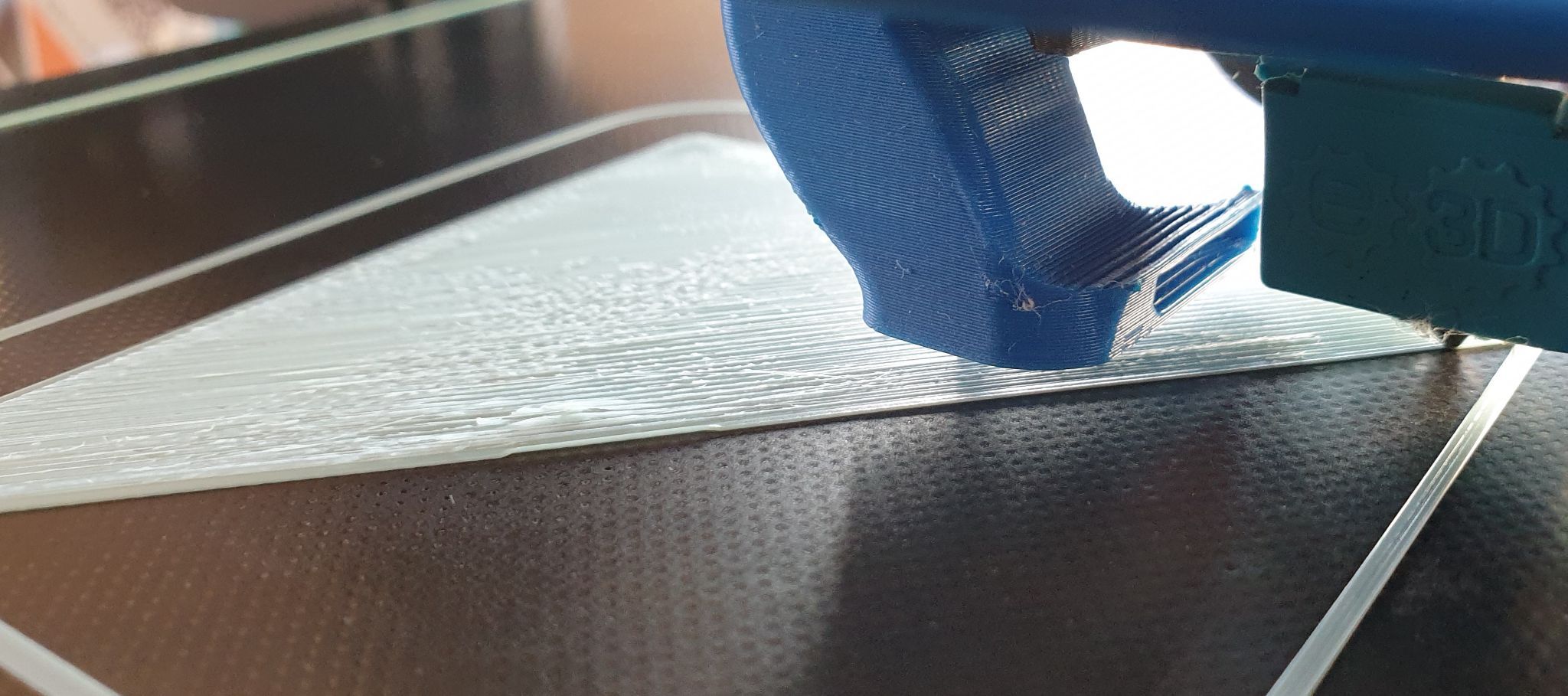

Duncan4031 Posté(e) Mars 13, 2023 Partager Posté(e) Mars 13, 2023 Il y a 10 heures, moi51 a dit : Bonjour RFN_31 Je viens de lire tes post concernant la mise en direct drive de ta ender 3 v2. Je viens de le faire et j'ai aussi un problème de boursoufflure. Peux tu stp, me dire comment tu as remédié ? Avec quoi ? Si tu avais des liens ou des photos ça serait hyper sympa. J'ai essayé de diminuer le flow mais rien n'y fait. J'attends avec impatience ta réponse et t'en remercie d'avance. Bonjour tu pourrais mettre une photo de ces boursouflures. Pour ma part c'est surtout un problème du réglage du Z-Offset qui doit être trop près du lit. Tant que le Z-offset est mal réglé les autres paramètres ne changent pas grand chose. Refait un calibrage du plateau Lien vers le commentaire Partager sur d’autres sites More sharing options...
moi51 Posté(e) Mars 13, 2023 Partager Posté(e) Mars 13, 2023 je viens de refaire le calibrage du bed et je ne peux pas moins écrasé ma couche sinon rien n’adhère ! Et c'est le même soucis Lien vers le commentaire Partager sur d’autres sites More sharing options...
Duncan4031 Posté(e) Mars 13, 2023 Partager Posté(e) Mars 13, 2023 Non il ne s'agit pas d'écraser la 1ère couche. La photo est un peu petite , je ne vois pas de boursouflures. je pensais à ce genre de boursouflure Lien vers le commentaire Partager sur d’autres sites More sharing options...
RFN_31 Posté(e) Mars 13, 2023 Auteur Partager Posté(e) Mars 13, 2023 (modifié) Je distingue nettement des pattes d'éléphant sur ta photo : tu es trop près ! Tu imprimes sur du verre ? Après je remarque que j'utilisais aussi un satsana : je ne serais pas surpris que ce soit lié à ce refroidissement... Modifié (le) Mars 13, 2023 par RFN_31 Lien vers le commentaire Partager sur d’autres sites More sharing options...
moi51 Posté(e) Mars 13, 2023 Partager Posté(e) Mars 13, 2023 oui sur du verre ! Tu dis que je suis trop pres, mais je suis eloigne au max car si je m'eloigne plus je n'adhere plus ! Lien vers le commentaire Partager sur d’autres sites More sharing options...
Duncan4031 Posté(e) Mars 13, 2023 Partager Posté(e) Mars 13, 2023 il y a 6 minutes, moi51 a dit : oui sur du verre ! Tu dis que je suis trop pres, mais je suis eloigne au max car si je m'eloigne plus je n'adhere plus ! As tu fait des changements récemment ? firmware ou autre ? Lien vers le commentaire Partager sur d’autres sites More sharing options...
moi51 Posté(e) Mars 13, 2023 Partager Posté(e) Mars 13, 2023 juste etre passé de boween a direct drive Lien vers le commentaire Partager sur d’autres sites More sharing options...
Duncan4031 Posté(e) Mars 13, 2023 Partager Posté(e) Mars 13, 2023 Il y a 3 heures, moi51 a dit : juste etre passé de boween a direct drive à verifier si la buse est correctement serrée Lien vers le commentaire Partager sur d’autres sites More sharing options...
