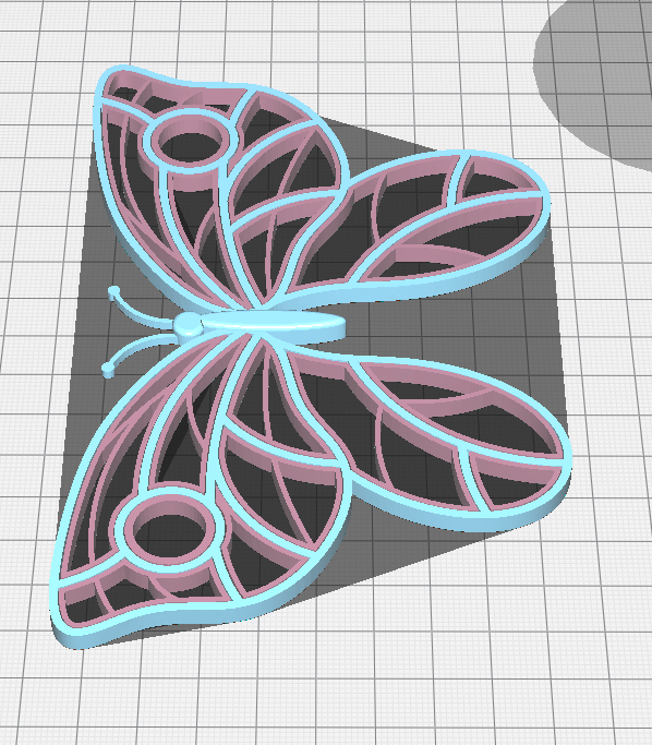

ACFFRIE Posté(e) Aout 17, 2021 Partager Posté(e) Aout 17, 2021 (modifié) Bonjour, J'ai tenté d'imprimer un modele en dual que j'ai reconstitué dans cura mais au moment du changement entre l'extrudeur 1 et 2 il se produit un décalage en Y qui fait que rien n'est calé. Quelqu'un saurait me dire pourquoi et comment remédier au problème? Modifié (le) Aout 17, 2021 par Azzedesign Lien vers le commentaire Partager sur d’autres sites More sharing options...

ACFFRIE Posté(e) Aout 18, 2021 Auteur Partager Posté(e) Aout 18, 2021 Il y a 12 heures, Jean-Claude Garnier a dit : En principe, le décalage entre la buse 0 et la buse 1 est renseigné dans Marlin C'est le nouveau firmware officiel wanhao censé régler le problème de bug de l'écran, d'ailleurs j'ai l'impression aussi qu le ventilateur ne se déclenche plus à la seconde couche... Il y a 12 heures, Jonathan06 a dit : Sur la D12 il y a qu'une buse. Donc je pense ton probleme vient de l'assemblage des deux couleurs dans ton slicer. Tout semble bien positionné dans le slicer : Il y a 11 heures, PPAC a dit : A tu le firmware d'origine ou un modifié ? a tu bien cela d'active dans le firmware #define SINGLENOZZLE A quoi ressemble tes gcodes de démarrage et de fin de tes extrudeurs sous ton trancheur ? Balance nous un fichier .gcode où tu a le problème pour vérifier en Aperçu si tt ok. j'ai fait deux versions en dual, une avec le GCODE d'origine et une avec un GCODE modifié inspiré de celui en mono pour éviter de devoir attendr de retirer le paté de filament. Avec les deux ça bug. Voici mon GCODE de début en version modifiée : M104 S170 ;Consigne temperatur buse prechauffage anti-coulure M190 S{material_bed_temperature_layer_0} ;Attente temperature plateau couche 0 M109 S{material_print_temperature_layer_0} ;Attente temperature buse couche G21 ;metric values G90 ;Absolute position M107 ;Shut down ventilrad G28 ;Reset all axes G1 Z2.0 F3000 ;Move to Z=2 G28 X0 Y0 ;Return to X=0 and Y=0 T0 ;Extruder 1 G92 E0 G1 F700 E-80 ;Retract 80 T1 ;Extruder 2 G92 E0 ;Reset extruder G1 F1000 E100 ;Extrude 100 G1 X0.1 Y20 Z0.3 F5000.0 ; Move to start position G1 X0.1 Y200.0 Z0.3 F1500.0 E115 ; Draw the first line G1 X0.4 Y200.0 Z0.3 F5000.0 ; Move to side a little G1 X0.4 Y20 Z0.3 F1500.0 E130 ; Draw the second line T1 ;Extruder 2 G92 E0 ;Reset extruder G1 F700 E-80 ;Retract 80 T0 ;Extruder 1 G92 E0 ;Reset extruder G1 F1000 E120 ;Extrude 100 G1 X22.9 Y20 Z0.3 F5000.0 ; Move to start position G1 X22.9 Y200.0 Z0.3 F1500.0 E115 ; Draw the first line G1 X22.6 Y200.0 Z0.3 F5000.0 ; Move to side a little G1 X22.6 Y20 Z0.3 F1500.0 E130 ; Draw the second line G92 E0 ;Reset extruder G28 ;Reset all axes T1 ;Extruder 2 G92 E0 ;Reset extruder T0 ;Extruder 1 G92 E0 ;Reset extruder G1 Z2.0 F3000 ; Move Z Axis up little to prevent scratching of Heat Bed G1 X5 Y20 Z0.3 F5000.0 ; Move over to G1 F M117 et celui de fin : M104 T0 S0 M104 T1 S0 M140 S0 G92 E1 G1 E-1 F300 G28 X0 Y0 M84 Plus j'y pense plus je me dis qu'il y a un bug dans le dernier firmware qu'ils n'ont envoyé qu'à ceux qui se plaignaient des bugs d'écran... Lien vers le commentaire Partager sur d’autres sites More sharing options...

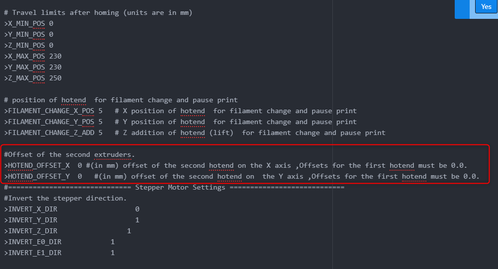

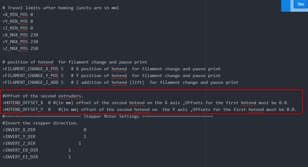

ACFFRIE Posté(e) Aout 19, 2021 Auteur Partager Posté(e) Aout 19, 2021 <Edit> Je viens de m'apercevoir que je n'ai pas envoyé ce message hier, finalement le souci venait du firmware. Le message que j'ai tapé hier mais oublié d'envoyer suit.</Edit> Bonjour, Petit retour de Wanhao France, le bug vient bien du firmware, il faut modifier des lignes du firmware avant de réinjecter. Je joint la photo qu'ils m'ont envoyés : Il faut remettre 0 comme sur la photo. Chez moi j'avais ça : Je viens de tester après reinjection du firmware modifié et le problème est bien résolu. Lien vers le commentaire Partager sur d’autres sites More sharing options...

PPAC Posté(e) Aout 20, 2021 Partager Posté(e) Aout 20, 2021 (modifié) il y a 15 minutes, Jonathan06 a dit : Ben non, je ne crois pas, car la D12 n'a qu'une buse! je me dit que même avec #define SINGLENOZZLE si il y a un offset sur l'extrudeur le firmware le prend en compte ... il faudrait faire des tests sur une release de marlin pour avoir plus de certitudes car quand je regarde la déclaration sur marlin 2.0.9.1 cela ne ressemble pas vraiment a se qu'a mi @Azzedesign en capture d’écran ... (Edit arf je viens de comprendre c'est le fichier .ini ou .cfg de config ... et pas le Configuration.h ...) // Offset of the extruders (uncomment if using more than one and relying on firmware to position when changing). // The offset has to be X=0, Y=0 for the extruder 0 hotend (default extruder). // For the other hotends it is their distance from the extruder 0 hotend. //#define HOTEND_OFFSET_X { 0.0, 20.00 } // (mm) relative X-offset for each nozzle //#define HOTEND_OFFSET_Y { 0.0, 5.00 } // (mm) relative Y-offset for each nozzle //#define HOTEND_OFFSET_Z { 0.0, 0.00 } // (mm) relative Z-offset for each nozzle Modifié (le) Aout 20, 2021 par PPAC 1 Lien vers le commentaire Partager sur d’autres sites More sharing options...
Jonathan06 Posté(e) Aout 20, 2021 Partager Posté(e) Aout 20, 2021 Il y a 2 heures, PPAC a dit : je me dit que même avec #define SINGLENOZZLE si il y a un offset sur l'extrudeur le firmware le prend en compte ... il faudrait faire des tests sur une release de marlin pour avoir plus de certitudes car quand je regarde la déclaration sur marlin 2.0.9.1 cela ne ressemble pas vraiment a se qu'a mi @Azzedesign en capture d’écran ... (Edit arf je viens de comprendre c'est le fichier .ini ou .cfg de config ... et pas le Configuration.h ...) // Offset of the extruders (uncomment if using more than one and relying on firmware to position when changing). // The offset has to be X=0, Y=0 for the extruder 0 hotend (default extruder). // For the other hotends it is their distance from the extruder 0 hotend. //#define HOTEND_OFFSET_X { 0.0, 20.00 } // (mm) relative X-offset for each nozzle //#define HOTEND_OFFSET_Y { 0.0, 5.00 } // (mm) relative Y-offset for each nozzle //#define HOTEND_OFFSET_Z { 0.0, 0.00 } // (mm) relative Z-offset for each nozzle Au fait je ne sais pas quoi penser... Lien vers le commentaire Partager sur d’autres sites More sharing options...
ACFFRIE Posté(e) Aout 20, 2021 Auteur Partager Posté(e) Aout 20, 2021 Il y a 2 heures, PPAC a dit : je me dit que même avec #define SINGLENOZZLE si il y a un offset sur l'extrudeur le firmware le prend en compte ... il faudrait faire des tests sur une release de marlin pour avoir plus de certitudes car quand je regarde la déclaration sur marlin 2.0.9.1 cela ne ressemble pas vraiment a se qu'a mi @Azzedesign en capture d’écran ... (Edit arf je viens de comprendre c'est le fichier .ini ou .cfg de config ... et pas le Configuration.h ...) // Offset of the extruders (uncomment if using more than one and relying on firmware to position when changing). // The offset has to be X=0, Y=0 for the extruder 0 hotend (default extruder). // For the other hotends it is their distance from the extruder 0 hotend. //#define HOTEND_OFFSET_X { 0.0, 20.00 } // (mm) relative X-offset for each nozzle //#define HOTEND_OFFSET_Y { 0.0, 5.00 } // (mm) relative Y-offset for each nozzle //#define HOTEND_OFFSET_Z { 0.0, 0.00 } // (mm) relative Z-offset for each nozzle Oui en effet le firmware était déjà compilé, il s'agit du .cfg.txt de config. Par ailleurs je me suis rendu compte que le firmware était encore en beta, il se peut qu'il y ait d'autres bugs "majeurs". Lien vers le commentaire Partager sur d’autres sites More sharing options...
