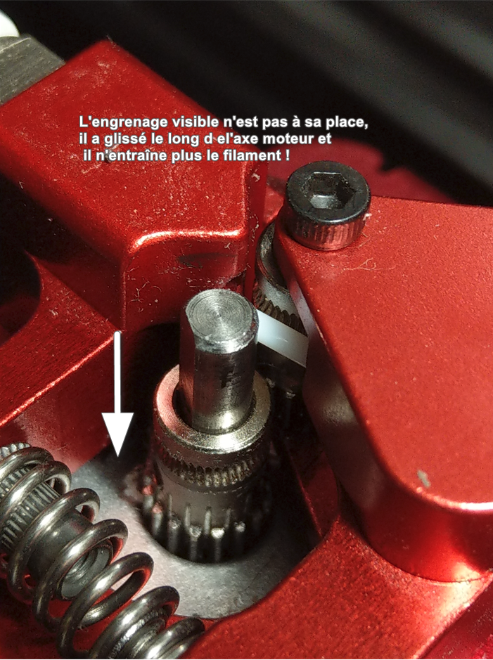

Brusquement, j'ai constaté une absence d'extrusion, j'ai supposé la buse était bouchée, mais en le poussant à la main, le filament coule correctement. En revanche si j'envoie une demande d'extrusion avec PronterFace, rien ne se passe.  J'aimerais savoir quelle est la bonne méthode pour identifier le composant en panne :  Moteur, driver, carte mère ..., sans tout péter 😋

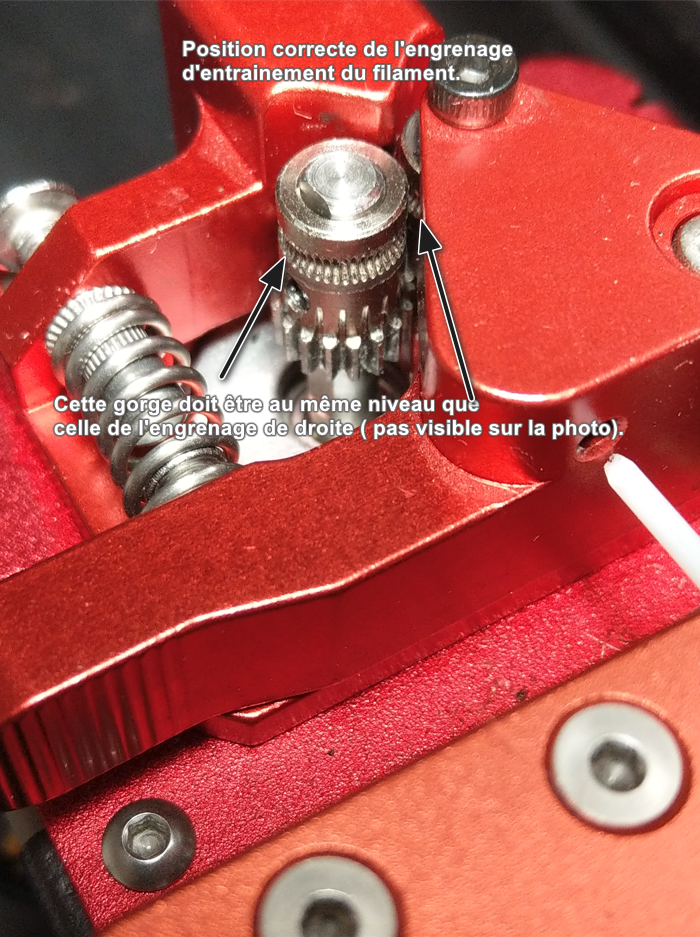

 Finalement mon problème était dû à une panne mécanique. L'engrenage de gauche s'est desserré et est tombé sur le bas de l'axe du moteur de l'extrudeur, comme on peut le voir sur la première photo. La seconde photo montre la position correcte de cet engrenage. Je me suis aidé d'un filament pour aligner les gorges d'entrainement des 2 engrenages.  Donc problème résolu.
