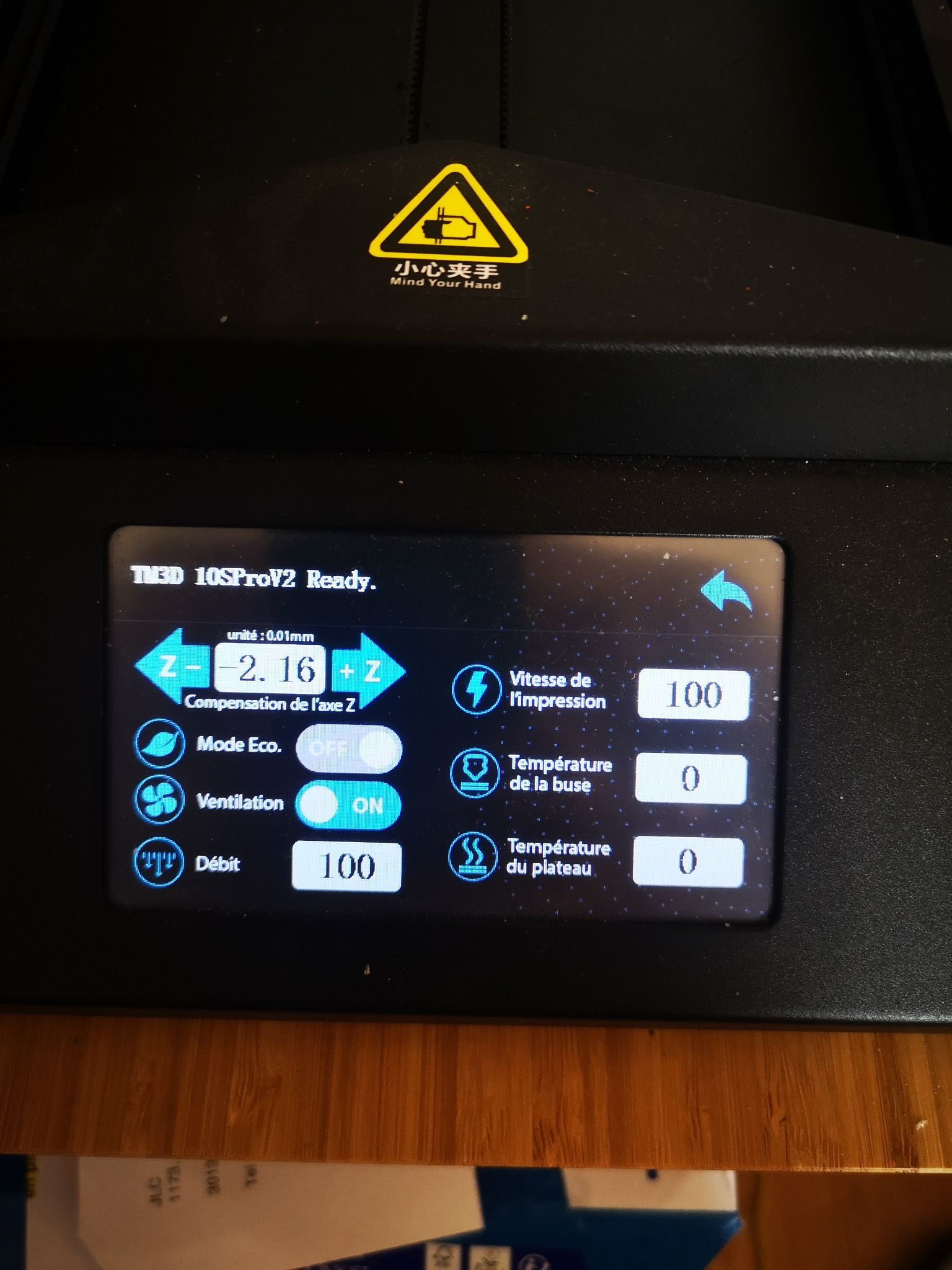

J'ai fait l'acquisition d'une Creality cr10 s pro v2 il y a peu de temps pour me lancer dans l'impression 3D. Mais j'ai un problème depuis le début : mon imprimante ne varie ni la température ni les vitesses d'impression selon les paramètres que je rentre dans mon slicer. Au départ, j'utilisais cura et je pensais que cela venait du logiciel, je me suis donc penché vers PrusaSlicer, mais rien n'a changer, mon imprimante chauffe tout le temps ma buse a 150°c (alors que je rentre 215°c dans PrusaSlicer) et la vitesse d'impression et toujours de 100mm/s (alors que je voudrais du 40mm/s pour les périmètres, 25mm/s pour les périmètres court, etc.). J'ai donc changer le firmware pour la dernière version de Marlin, mais rien n'a changer. Je ne comprends pas d'où le problème pourrais venir.
Heu là très étrange comme truc ... tu peut nous faire une photo ou une capture d’écran de là ou tu voie le 100mm/s ?

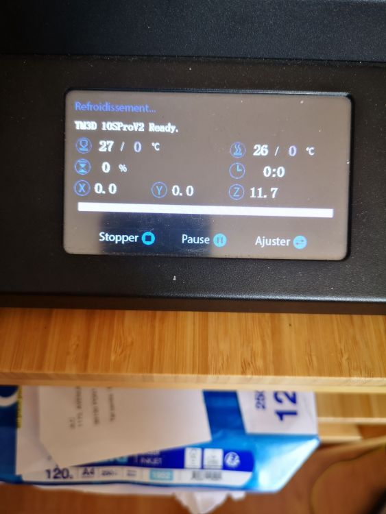

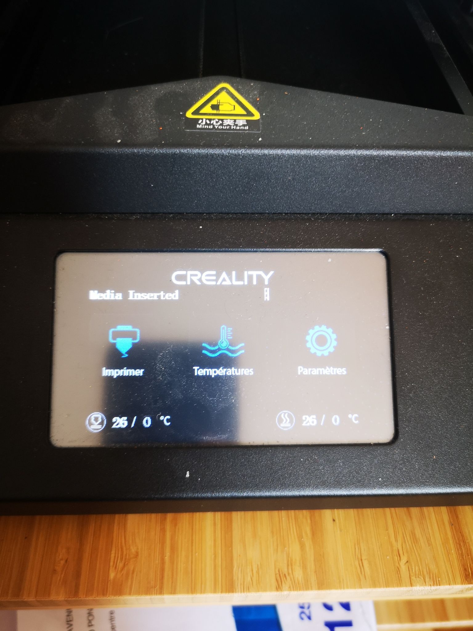

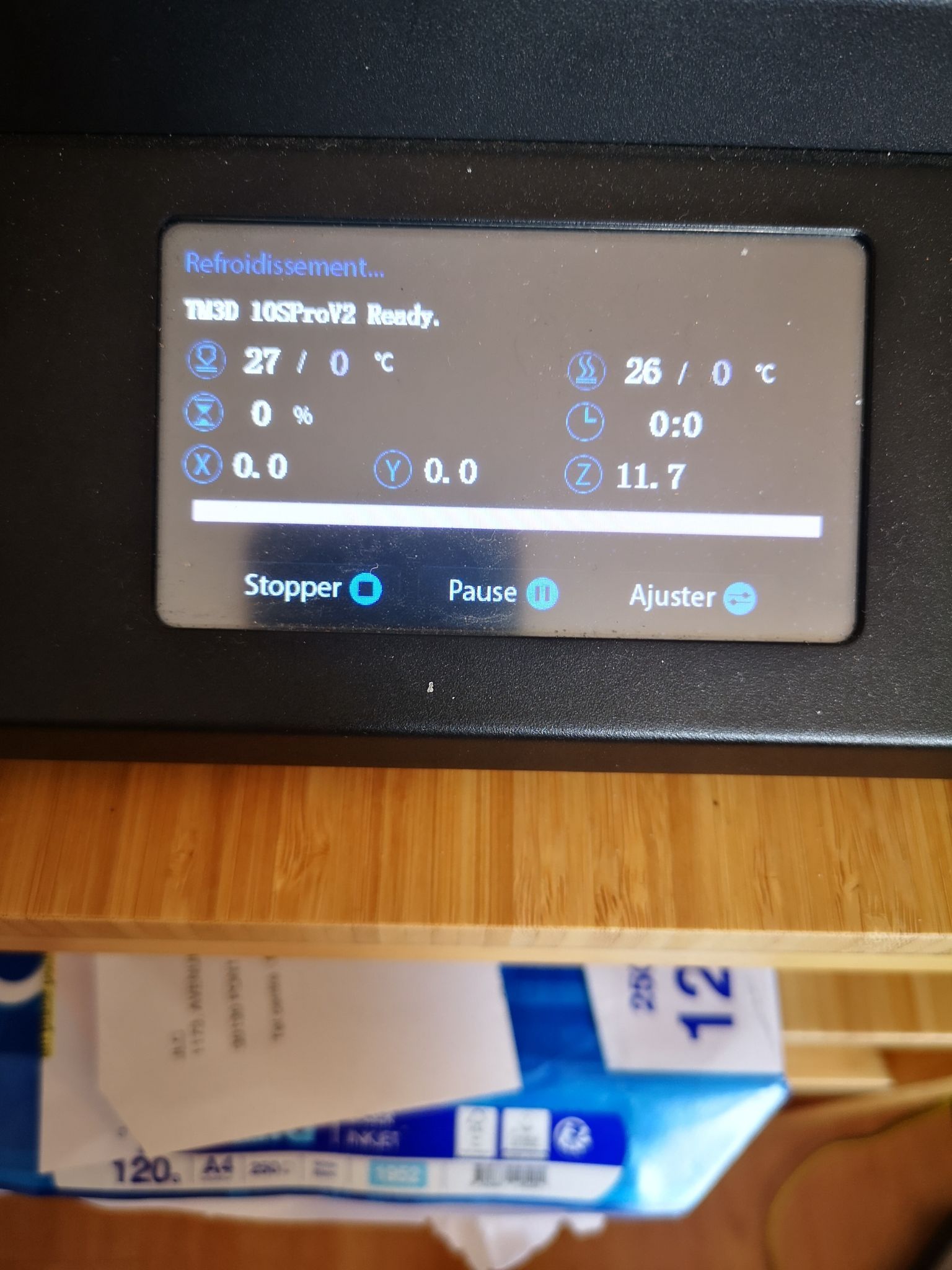

voila les captures et photos en pj. J'ai un nouveau phénomène qui viens d'apparaitre. La température de ma buse et de mon plateau sont a 0°c 😑 et je peut uniquement rentrer manuellement les valeurs que j'ai inscrit sur mon slicer, je ne peut plus mettre une autre valeur que celle que j'ai entré dans mon slicer. De plus le nom de mon gcode se modifient. Avant il y avais que le nom de ma piece "cube test.gcode", maintenant c'est le nom de ma piece + d'autre elements "cube test_5m_0.25mm_215C_PLA_CR10SPROV2.gcode".

il y a 27 minutes, Secondnightmar a dit :
Sur cette photo, les valeur pour "Vitesse de l'impression" et "Débit" sont des paramètres du firmware exprimé en %. Cela permet d'augmenter ou réduire lors de l'impression ses deux paramètres. Ce sont les équivalent de M220: Set Feedrate Percentage et de M221: Set Flow Percentage donc ce ne sont pas les vitesses en mm/s ou le débit du trancheur mais un ratio appliqué lors de l’exécution du fichier .gcode.
Pour les températures, tu doit avoir dans les "G-code personnalisé" du profile de la machine de mavaise instruction de mise en chauffe ( M104 et/ou M109 et/ou M140 et/ou M190 ) ou avec des mot clés de remplacement non reconnue. Pour vérifier il faudrait avoir une capture ou un copier collé des "G-code personnalisé" du profile de l'imprimante et un fichier .gcode où tu a le problème.

Enfin l'histoire des température a "0" ex "26/0  °C", c'est normalement la température cible/demandé ...c'est cela qui me fait dire qu'il y a un problème dans le g-code personnalisé de début. Il faut soit enlever les instructions ( M104 et/ou M109 et/ou M140 et/ou M190 qui seront alors normalement ajouté par PrusaSlicer) soit les corriger ...
