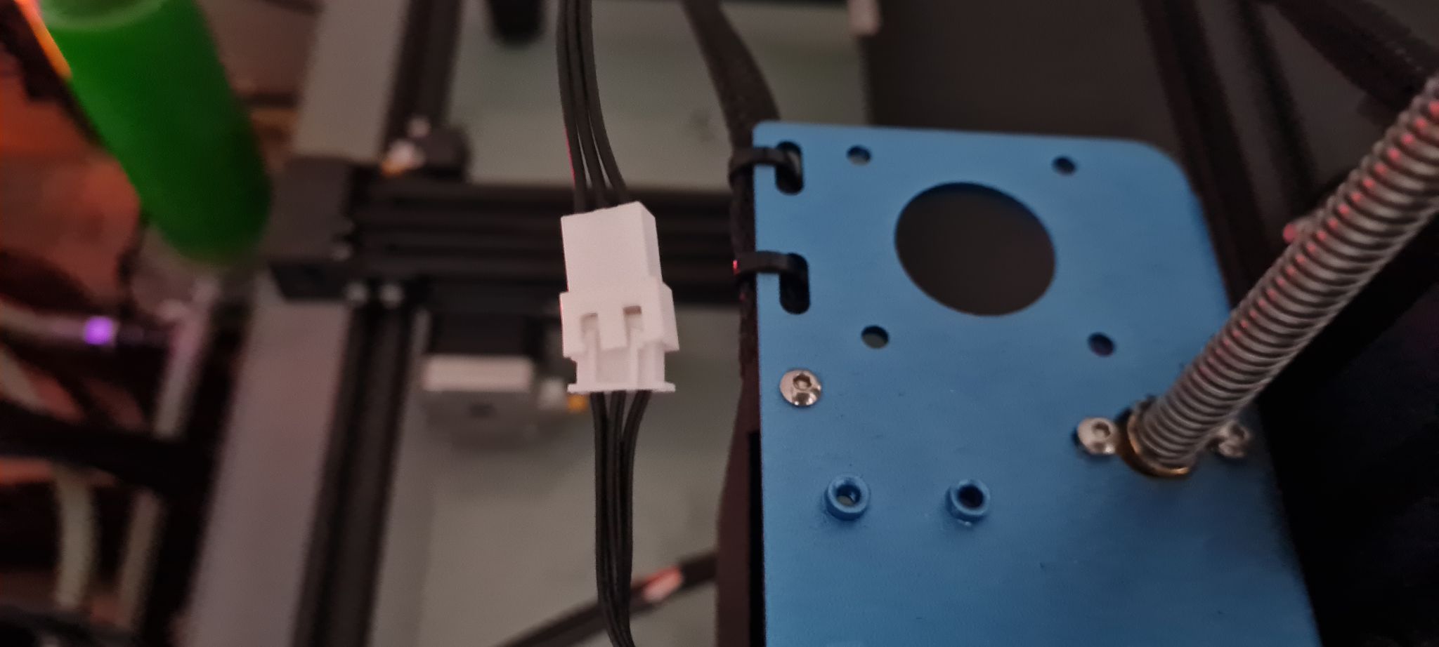

Bonjour a tous,
je suis nouveau et viens d'acquérir une CR 10 V3.
je l'ais monté, j'ai lancé l'impression jusque là nickel, et au bout de 2 min la machine se met en pause car la température du corp de chauffe se met a zéro. je relance l'impression la température remonte, sa imprime puis de nouveau se met en pause.
je me demandé si cela pouvais venir d'un mauvais réglage ou si le corp de chauffe est mort ??
j'espère que vous pourrez m'aider... lol
merci d'avance

C'est ca ton probleme?
alors j'ai mal branché mon cable comme sur la photo qui suit, la machine ce met en pause et passe a 0 en température

Je me fait tout petit, car @Jeje74 semble avoir dé le début tapé juste Un capteur de fin de filament faussement déclenché. (car mise en position de parkage). Mes excuses pour les fausses pistes.
Si possible, le shunter / le tromper en lui mettant un bout de filament ? Le désactiver dans le menu de l'imprimante ?
Et revoir de prés chaque connecteurs (pas de jeu avec les mouvement lors de l'impression, chaque fils bien enfiché dans le/les connecteurs (intermédiaire et carte mère)  ...) voir vérifier / changer les faisceau de câbles (Si il y a des brins de sectionné dans un fil, cela peut créer aléatoirement des faux contactes) . (Il y en a qui soude plutôt que d'utiliser des connecteurs pour assurer qu'il n'y a aucun jeux)
éventuellement démonter le capteur de fin de filament, pour vérifier qu'il n'y a pas un jeu dedans.

ok je vais vérifier toute mes fiches. mais j'avais une question, et si je débranche le capteur de fin de filament sa pourrais pas aller et/ou le supprimer dans le programme ?

Le Gcode M412 permet de désactiver (activer le détecteur de fin de filament) 😉
Au début de ton Gcode de démarrage dans ton trancheur, tu peux ajouter : M412 S0 , le détecteur sera désactivé.

ok fran6p merci pour l'info. j'ai remarqué des jeux dans les fiches du détecteur du coup j'ai mis deux trois point de colle et sa a marche pendant 20 min donc effectivement vous aviez visé juste. je suis en relation avec le fabricant pour nouveau câblages, mais par la suite je les soudes.
